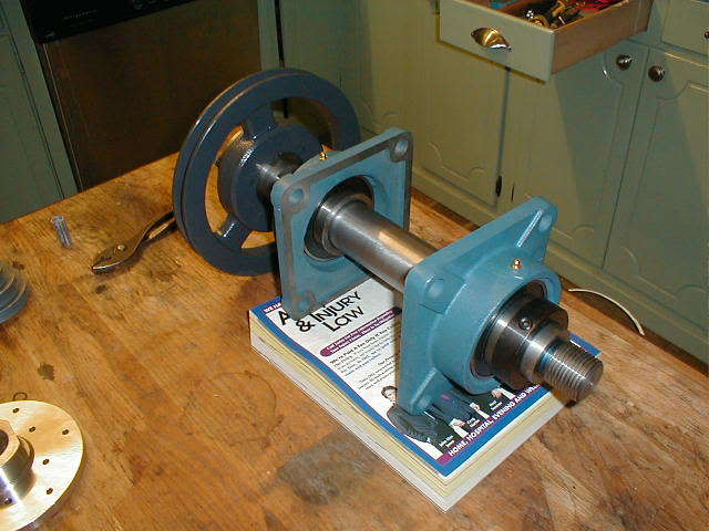

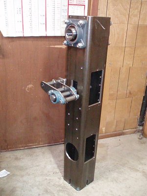

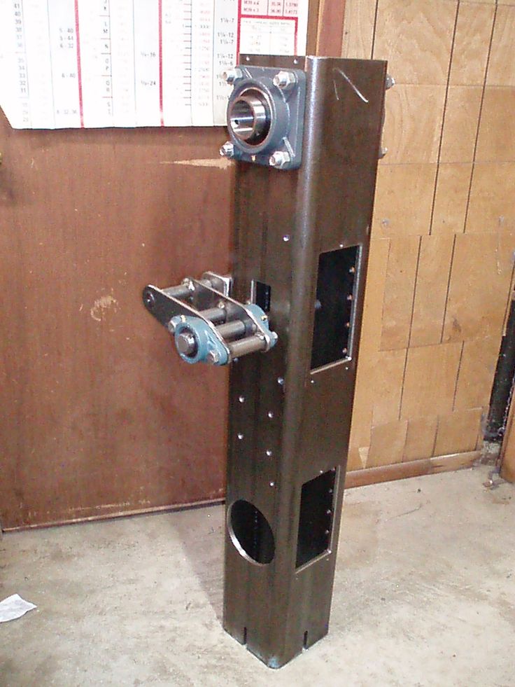

Uvažuji o stavbě soustruhu na dřevo s větším točným průměrem cca 1m. Prolézám všechny možné stránky o stavbách a řeším konstrukci vřetene. Je možné to vyřešit dle přiložených foto nebo si zadělávám na problémy?

Zaděláváš - a na velké.
1.) ve vřetenu musíš mít ložiska s kosoúhlým stykem
2.) ložiska musí být zakrytovaná - nestačí jen krytí 2RS na samotných ložiskách - za měsíc ti to odejde (dostane se ti do toho prach) Použij nekrytovaná ložiska v krytovaném vřetenu a vyřeš si jejich mazání
3.) vzhledem k tomu, co chceš soustružit (točný průměr 1 m) je to naprosto papírová konstrukce - už při 600 otáčkách ti to začne vibrovat a s celou mašinou minimálně odpochoduje
4.) Na uvedený účel potřebuješ vřeteno a hlavně lože o min váze 500 kg - nic menšího nemá smysl
Resumé: Pokud chceš pokračovat v tom, co jsi nastínil, tak doporučuji návštěvu drahého baru a posléze nevěstince - tak totiž vynaložené prostředky investuješ daleko smysluplněji.

a ještě doplním: na ten soustruh budeš potřebovat namontovat univerzálku - a dost velkou. Ten závit na hřídeli nemůže být snad ani špatný vtip - to ukroutíš během následujících 20 minut práce.

To chce na drevo, ked to zvari a prisrubuje k podlahe tak to pochodovat nebude. Zase 1m v priemere to uz by som sa bal ked to vyleti. Miesto tej hriadelky fakt nejaku hrubostenu ruru a poriadne loziska. By ma zaujimalo ake loziska budu na druhej strane v koniku.
Stymi dierami si to dost oslabil.
Pozri vyskusat to mozes ked uz si sa do toho pustil,ale zakrytovat tie loziska by to chcelo. Inak na nete je video kde obrabaju take drievko tak mrkni aky stroj na to maju. A ako im to vybruje kym trafi ako tak rozumne tazisko.

Děkuji za informace. Tohle byl jen příklad konstrukce. Počítám s masivním strojem z polymerbetonu. Akorát nejsem schopen nějak cenově přijatelně vyřešit vřeteno. Ten 1m v průměru byl extrém, který pochybuji, že někdy budu realizovat. Běžně předpokládám soustružit věci do 50cm v průměru. Vím, jak vypadají vřetena na soustruhu na kov, ale za to bych dal majlant.
