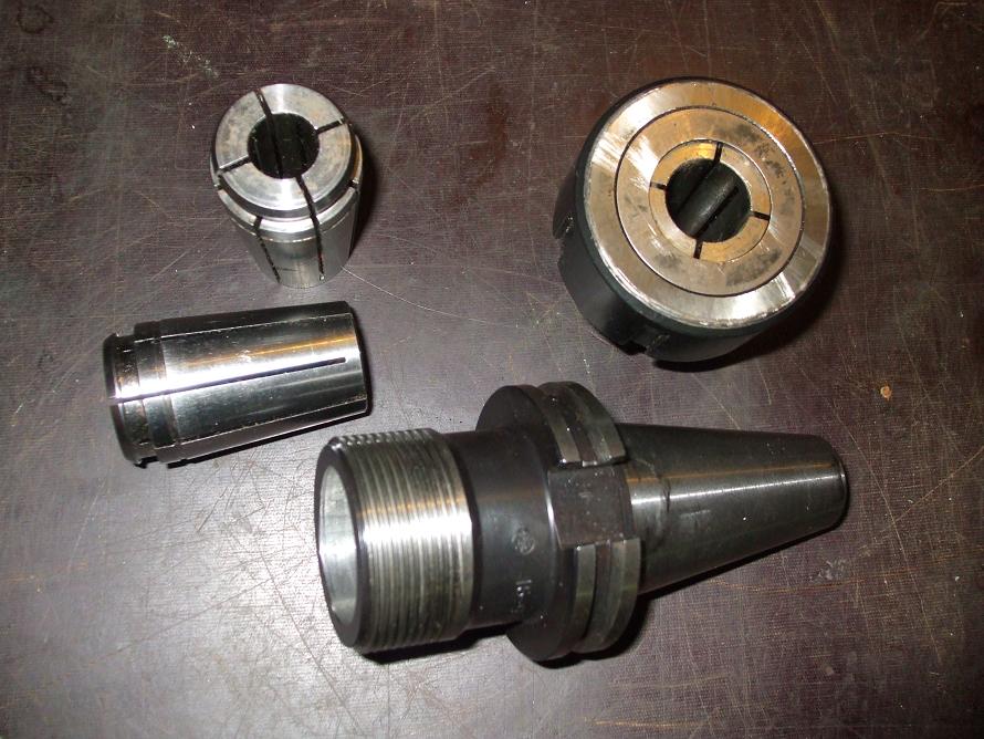

Kupoval som tuto, výroba Polsko, je to zušlachtené, ide v +- 0,002. Najskôr som kupil ER40, aby som zistil kvalitu, a potom aj 32-ku. Tá 32-ka je trochu viac vystrčená, mohla by byť kratšia, no ale za tie peniaze (asi 1200korún aj s poštou za 1 ks) som max spokojný. Majú predajňu aj v ČR, myslím v Novém Jičíne

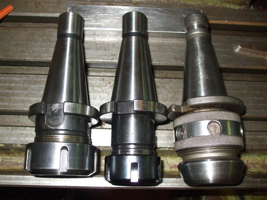

to je super žes hodil fotku pro porovnání s klasickým kleštinovým upínačem, to se moc hodí, ta házivost je super (na normální frézku)no a když tam dáš kleštinu (a od koho)tak to háže kolik??
Já se díval na http://www.kovon" onclick="window.open(this.href);return false;ástroje.cz a tam mají er32 taky ve verzi 50mm od nich to je čína? zkušenosti máte někdo?
Vesměs je to tak že sem původně chtěl ke staré kleš. hlavičce dokoupit chybějící kleštiny no a když sem zjistil cenu tak sem vyhodnotil, že bude lepší koupit er kleštiny celou sadu
a používat ji i na upnání vrtáků.
Chtěl sem se zeptat u er 32 se u každé kleštiny uvádí upínací rozsah např. 14-15mm funguje to bez problémů?(dám tam třeba vrták 14,1 a bez problémů a protočení to valí s dobrou házivostí??)
možná bych to vyřešil i koupí tady na fóru http://www.c-n-c.cz/viewtopic.php?f=8&t=19241" onclick="window.open(this.href);return false; ale er už nemá a má jen někaé silové upínače OZ vč. kleštin má cenu do toho jít kdybych navybíral sadu kleštin???
jaký je rozdíl mezi kleštivnovým systémem er a silovým kleštinovým upínačem???

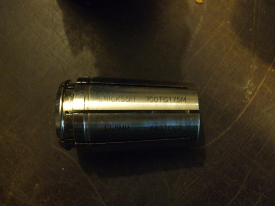

Kolko hádže upnutý nástroj záleží od klieštiny, čo mám je tak to ide super, no ako to pôjde v číne to som neskúšal. Keď je rozsah na klieštine napr 14-15, upína to v pohode všetko v rozsahu 1 mm, no na malé priemery nástroja niekedy bývajú v rozsahu 0,5 mm (sú rozrezané iba 6X), a je ešte druh tzv presných kleštin, a tie sú rozrezané iba 4x, a tie majú rozsah tak do 0,1 mm, ale všetky pasujú do ER upínača. Tie silové čo si spomínal- (na fote), sú takmer 2x dlhšie ako ER, majú miernejší kužel, a rozsah tak do 0,1mm max
