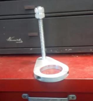

Chlapi, dělal jste si někdo mechanickej doraz pro vrtání na klon BF20? Sice tam je digitální odměřování na ose Z, ale občas by se spíš hodil doraz natvrdo. Ať nevymýšlím něco, co už funguje. Eventuelně abych nebyl "pionýr slepých uliček Jára Cimrman" .... :D

FPX25 ma na rybinach doraz ktory sa da zaistit, len neviem ci to namontujes na tu svoju ma zakryte vedenie tusim ochranym mechom :)

i kdyby namontoval k ničemu mu to nebude - BF20 při vrtání vysouvá pouze válec vřetena a ne celou hlavu po rybinách
ale pokud to někdo dělá, tak nějak takto

Chb má pravdu, mě vyjíždí válec vřetene. Ten druhej obrázek je inspirující, na to stačí kus hliníku a šroub s maticí. Díky.
