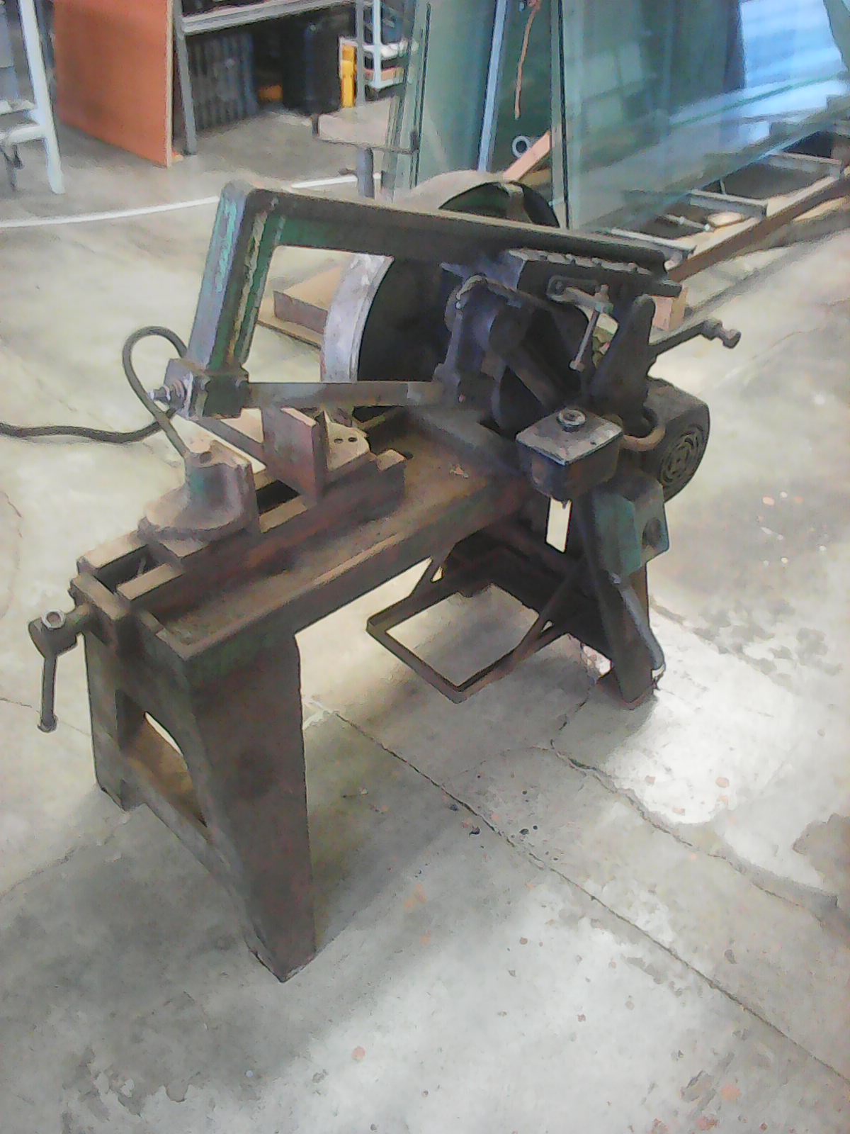

Leckdo se toho už zbavuje ale pro mě je to pokrok :D .Navíc ta cena že...
Stav není nijak hrozný ale trochu péče a té barvy to chce.Taky sehnat plátky.

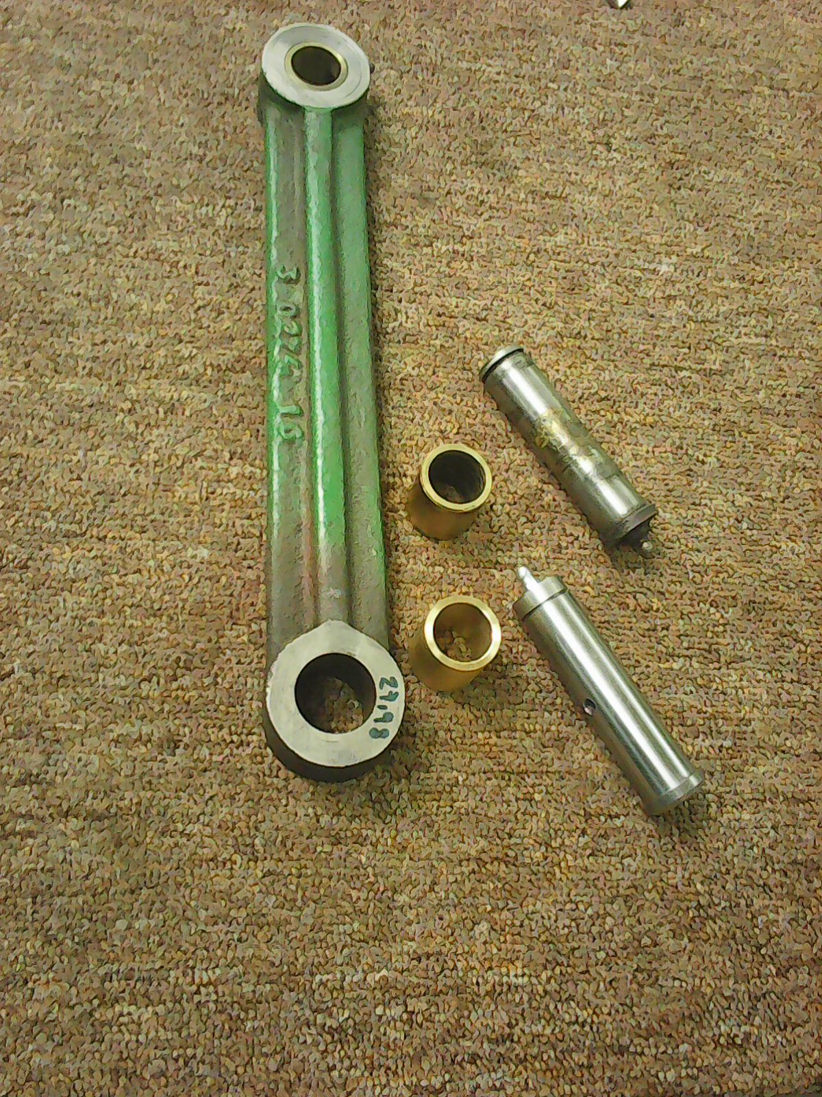

Je to výborná píla, tiž som jednu kúpil za hubičku. Keď ju rozoberieš a vyčistíš zažratú špinu, možno bude viac hrkotať ako teraz :-).
Všetky ložiská sú klzné (oceľ - liatina) a za tie roky sa vôľa vzniknutá používaním samovymedzovala špinou s olejom v ložisku. Po vymití tejto "vymedzovacej" špiny niektoré ložiská začali byť voľné, najmä ojnica a dosť hrká. Teraz špekulujem, ako to opraviť :-D.

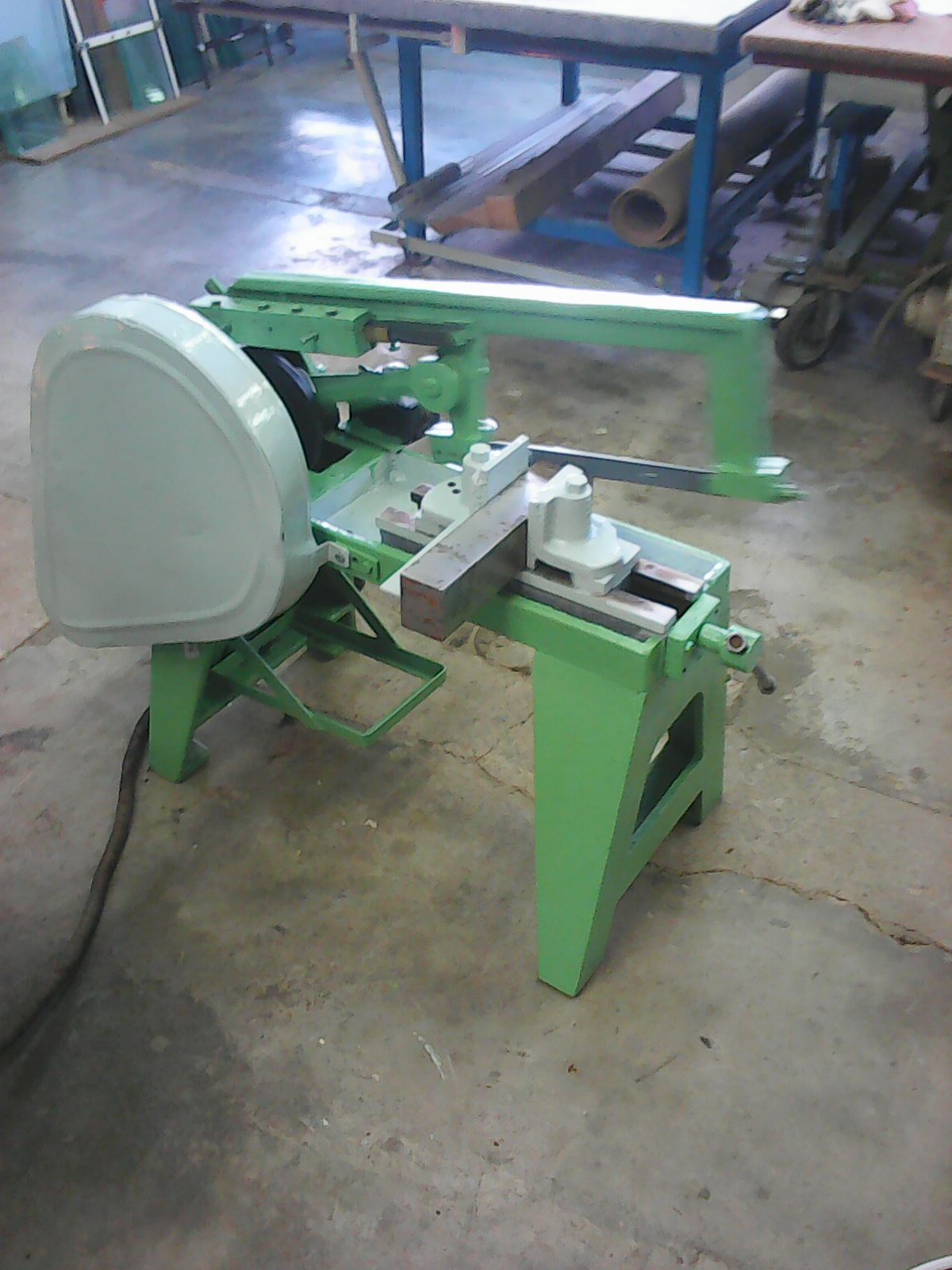

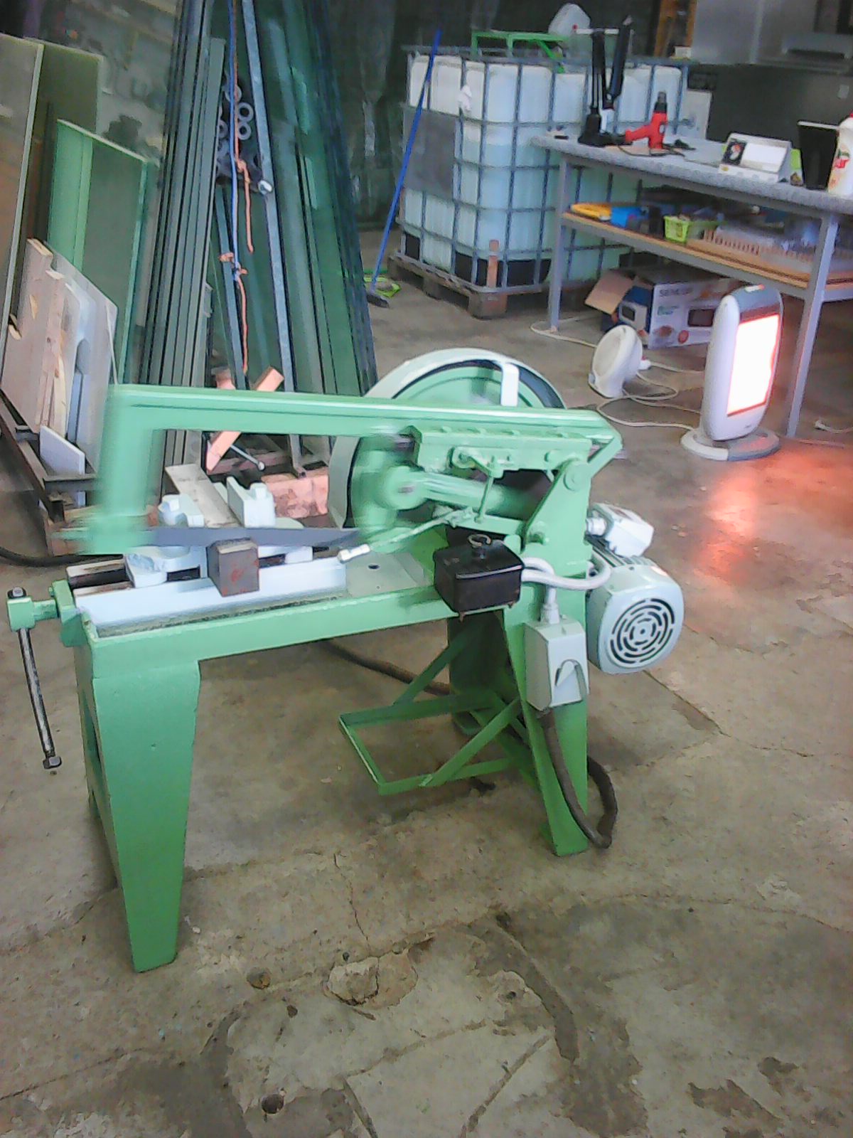

Tak holka dostala trošku péče a barvy a může zase chvilku hopsat... :D
Při prvním spuštění přítomné dámy vyprskly smíchem ale už si zvykly.

Tak ještě video,škoda že jsem nenatočil stav před opravou-dost to mlátilo.
Teď je to krásně tiché tak to chce nezapomenout semotamo namazat.

To vypadá na RAL6021 "tumlíkova hráškově zelená"
ta se mi líbí ,ale nikde ten odstín nemají a nabízí že namíchají ,ale ta cena :(
Asi budu muset do Hostivaře "barvy a laky" přímo do firmy ...
Třeba budou znát i původní označení ČSN5080
:D :P
karelsklo
Příspěvky: 1472
6. 2. 2016, 4:17
Barva je hráškově zelená syntetika řízlá do světla nějakým zbytkem co jsme si nechávali kdysi míchat.
Plátky stojí 150 korun/kus-jsem zvědavý co to vydrží ale co pamatuju z kolchozu tak se to moc často neměnilo...
