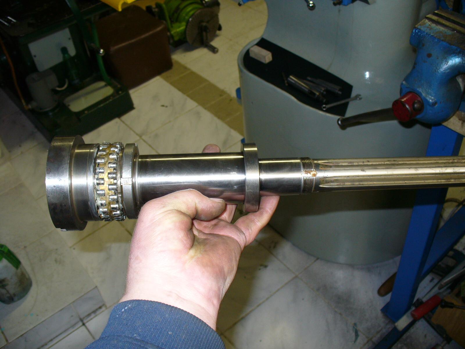

Ahoj!
Potřeboval bych přeložiskovat vřeteno u frézky FNS 20 (ISO30)
Vypadá téměř shodně jako to ta fotce u tumlíka: (tumlíku, odpusť malou krádež...) :)
Hřídel jde z ložisek vytlačit, ale ložiska zůstávají v tělese vřetene.
Nemám stahovák (teda spíš vytahovák), mydlit do toho nechci, nemám lis, nemám ani zkušenosti....
Někdo z Brna a okolí, kdo by pomohl?
Předem díky!
P.S.
Ložiska vypadají jako běžná kuličková, nevidím totiž nic, čím by se dala seřizovat nějaká vůle.
Mezi ložisky je distanční trubka, a matka na hřídeli vřetene se mi zdála být "utažená na krev".

Pokud to vřeteno vypadá tak jak to co jsi si vypůjčil :D , tak tam je klasická konstrukce jak píše kvako :wink:
Dole dvouřadé NN, které zachytává radiální vůle a jde radiálně vymezit vnitřním kroužkem, jež je na kuželu, tepelná dilatace vřetene probíhá axiálně v tomto spodním ložisku (není válečky jsou axiálně posuvné vůči vnějšímu kroužku). Nahoře pak je dvojice kosoúhlých vřetenových ložisek P4, vnější kroužky těchto ložisek jsou staženy vnější maticí nakrev mezi distanční kroužek, vnitřní pak taky mezi sebou na krev, radiálně-axiální vůle těch zadních ložisek se vymezuje rozdílem mezi těmi kroužky podle toho jak jsou k sobě sesazeny X, <>, už to tu tady bylo popsáno fakt mnohokrát testonem. :wink:
Jestliže máš vatu a potřebuješ to vyměnit existují univerzální párovatelná ložiska, která mají jasně definované předpětí (lehké, medium, těžké) nedávno jsem sem dával fotky těch ložisek i jak vypadají ty značky mezi nimi.
Nevím vůbec o tom, že by v takovéto prověřené vřetenové sestavě muselo nutně figurovat axiální ložisko :)

Uvnitř to vypadalo malinko jinak.
Při pohledu "do díry vespod" to vypadalo, jakože tam jsou dvě nějaká ložiska vysoká tak 20mm položená na sobě, pak distanční trubka (5-6mm stěna), nahoře normální kuličkové ložisko a celé je to stažené jedinou matkou. V matce je po obvodu drážka a v ní je zajišťovací kroužek z 2mm tlustého pružinového drátu. Jeden konec toho drátu je zahnutý dovnitř a zasunutý do díry vrtané skrz matici do hřídele.
hřídel má po celé délce stejný průměr a na horním konci závit a to drážkování stejně jako vřeteno, které držíš na fotce v ruce. Celé vřeteno má průměr 100
To sestavení uvnitř vypadá asi tak, jako na tom kresleném obrázku od GMANa
