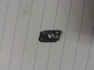

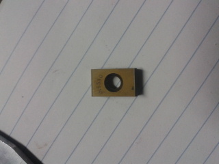

Zdravím mám takýto problém neviem zohnať plátky na 2 frézy a nieviem čo mám napísať za označenie lebo tam je kopec čísel a písmen vie mi to niekto vysvetliť alebo nejaka tabuľku existuje ako napr. u sústruž. nožou ktoré čisla čo znamenajú.
jedna je MITSUBISHI 3 britvá a na fréze je napísane následovne:
MITSUBISHI APX3000R
253wa25SA
6 BCO339,
na plátku neviem prečítať nič
ja som plátky zhruba premeral a dĺžka je 11,3mm, šírka 6,6mm, a diera je kužeľová tak od 2,7mm - 3,6mm
a druhá fréza je: INGERSOLL 02-3014601/2
6L5B050R19
4652 0206 658
a na plátku píše IN6510
tu na som namerál dĺžka 16mm, šírka 9,5mm, a diera je 4,2mm
prikladám foto aj
ak by niekto mal takéto plátky kúpil by som
MITSUBISHI APX3000R.jpg (30.77 KiB) Zobrazeno 4297 x
INGERSOLL IN6510.jpg (32.6 KiB) Zobrazeno 4297 x

Rada je snadná ,ne všechny plátky jsou normovaný a tak je jediná možnost stahnout katalog ,najít číslo a tam máš čísla plátků které jdou použít .Pokud těleso nenajdeš v katalogu tak už není v nabídce a musíš poslat poptávku, oni to najdou ve starým katalogu s čím je to stejný.

neide len oto ze zohnat ale aj vysvetlenie mi skor islo coho sa drzat v buducnosti kotre cisla znamenaju naco sa daju pouzit myslim material a tak a ci niekto nema skusenosti stim ci su dobre alebo radsej zohnat ine frezi kotre su lepsie a tak ale dakujem ti

nejlepší zkušenosti má výrobce a zveřejňuje je velmi ochotně a dokonale ve svém katalogu

takže tady je třeba katalog te první
https://www.mitsubishicarbide.com/EU/We ... /b055e.pdf" onclick="window.open(this.href);return false;
jsou tam tabulky v kterých vše najdeš. typ platkků velikost a na co jsou.
vyber si na co je chceš třeba železo , dural atd. pak si opiš číslo a podle toho vyhledej. jsou to běžné platky a daji se koupit na bazoši aukru atd za slušnej peniz, je to dobrej nástroj.
dal jsem do vyhledavače MITSUBISHI APX3000R, první odkaz co našlo..
