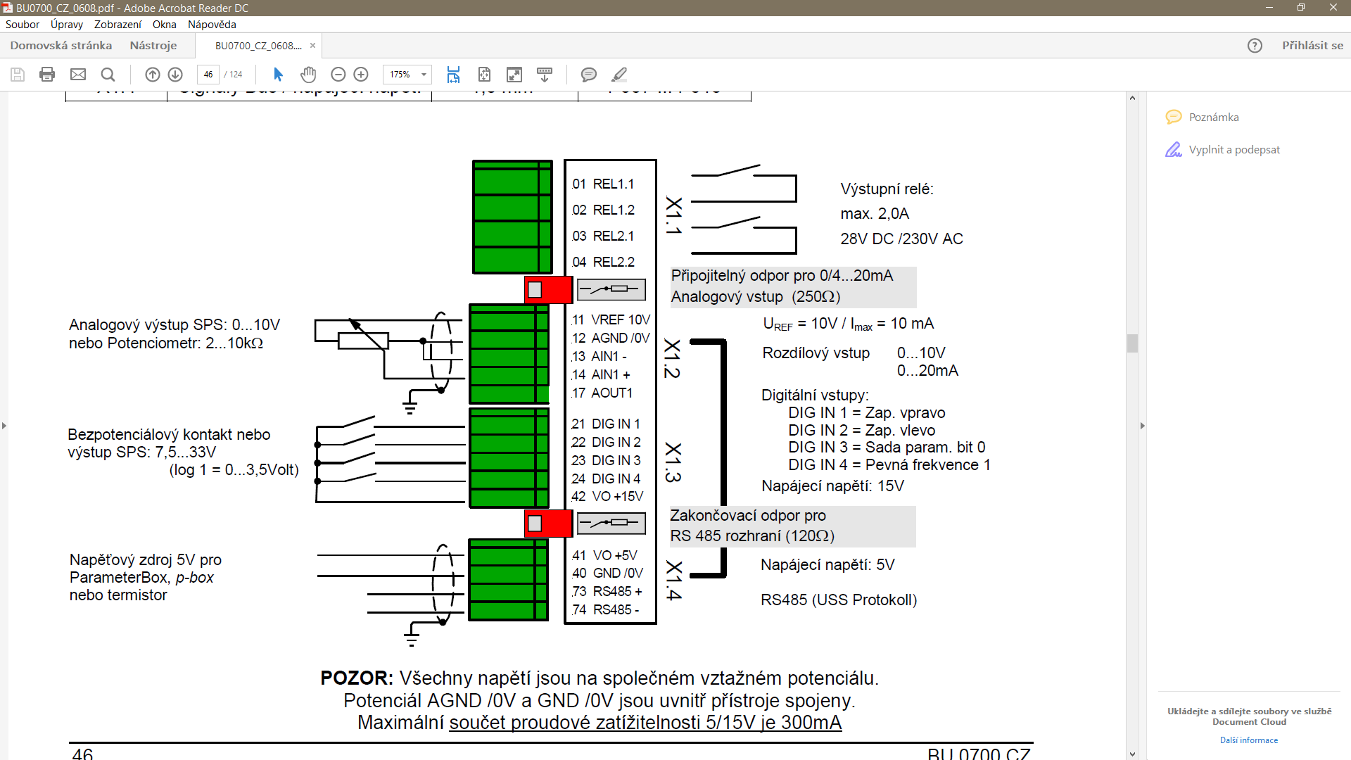

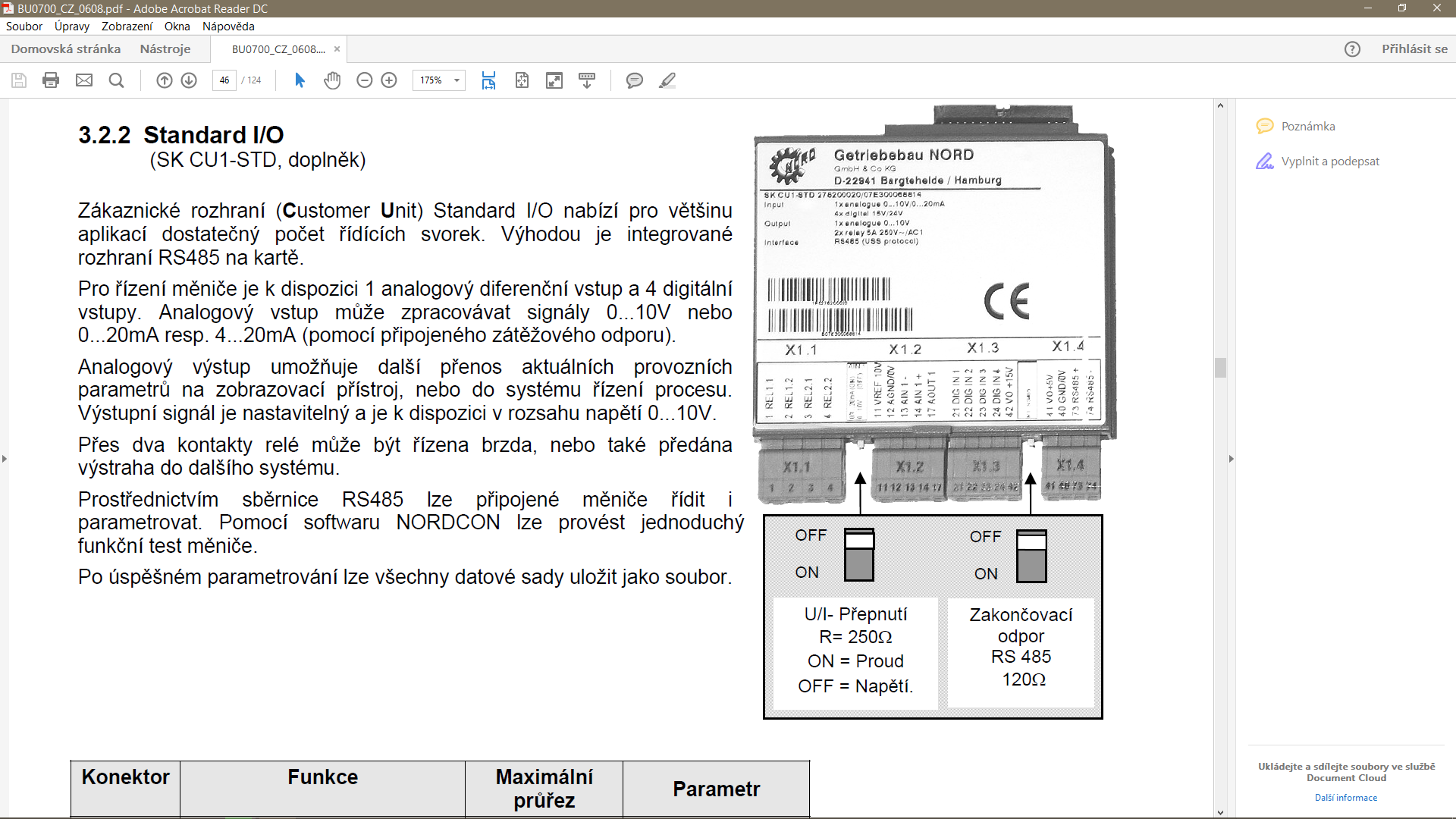

Ahoj, koupil jsem měnič NORDAC SK 700E 5,5kW
nějak si nevím rady ze zapojením kabelu pro zadavaní parametru z pc
je vněm karta SK CU1-STD která má vstup RS485.
jak to zapojit do pc ? to už je převodník , nebo je potřeba koupit třeba usb převodník a ten propojit stěmi vstupy ?
tahle elektronika jde nějak mimo mě, vůbec tomu nerozumim..
příkládám dva skreeny te karty. měnič ma dvě karty, jednu tuhle ze skreenu a ještě na nkoder. je to vektorový měnič a umí i servo režim. chci jej použít na vřeteno frezky v kombinaci z vřetenovým motorem Perske
a odkaz na dataset měniče i karet.
karty strana 46 a 55
https://www.nord.com/cms/media/document ... Z_0608.pdf" onclick="window.open(this.href);return false;
děkuji za pomoc.

Kedze ziadny PC co poznam nema RS485 rozhranie tak priamo to nepripojis.
Mozes pouzit prevodnik USB-RS485, alebo ak ma pocitac RS232(seriovy port) tak spolahlivejsie bude pouzit prevodnik RS232-RS485.
Na ebay sa to pohybuje tak 2-3 dolare s dopravou, kolko to stoji tu netusim.

v navodu měniče je napsane RS485 USS protokol. u převodniku co jsou v nabídce jsem ale tuhle komunikaci nenašel. jenom TTL ,asynchronní, half-duplex, diferenciální přenos a nějakou další už si nepamatuju.
neví někdo jak je to stěmi převodníky a tím USS protokolem ? umí to každý převodnik že se to u nich neuvadí ?
Nebo mi něco unika?
koupil bych asi jeden stěchto
http://arduino-shop.cz/arduino/959-prev ... 0wodMWkF_w" onclick="window.open(this.href);return false;
nebo
http://www.asix.cz/usb.htm" onclick="window.open(this.href);return false;
co myslíte?

RS485 je hardver. Popisany poctom vodicov, napatovymi urovnami,.....
RS485 USS je softverovy protokol, ktory bezi na RS485 hardware.
Rovnako ako TCP/IP je vrstva ktora bezi na Ethernete. Samozrejme ze moze bezat aj na niecom ino, rovnako ako ten USS od siemensu
