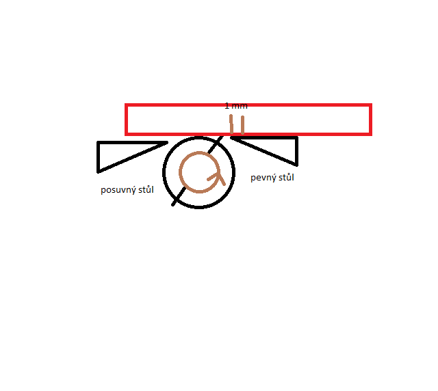

Ahoj
Dostal jsem starší podstivej el hoblík u kterého byly domordovaný nože , ty jsem si nechal nabrousit a potřeboval bych poradit od zkušených jak takový nože ustavit bez nějakého spešl přípravku .

Na el. hoblík se nože moc nebrousí, ale spíše kupují nové. Jsou oboustranné, tedy po otupení otočit a jede se dál.
Seřízení. Na rovnou lať dostatečné délky, tedy asi 35-30cm tl. cca10mm nakreslíš dvě rysky od sebe 1mm. Lať položíš na hoblík na k jedné krajní straně nože a otočíš válcem. Nože zvedáš do té doby než posuneš lať o ten narysovaný 1mm, tedy první ryska leží na hraně zadního stolu, pokud nůž zabere, posune lať o 1mm dopředu aniž by se lať nějak viditelně zvedla. Takto postupuješ na druhé straně nože, poté se opět vrátíš na stranu první a zase došteluješ, potom ještě jednou na té další straně a mělo by být hotovo, po celé délce by se lať měla posunout o 1mm. Lať leží při seřizování vždy na zadním stole, na tom pevném. Ono je to jistě jasné, jen to tady píšu.

Ty nože jsou jednostranné a jsou dost masivní , je to opravdu dost starý a zěžký kus.
Pruduch píše:Do roviny tý větší (neštelovatlený plochy) - nic komplikovanýho.
právě že se do roviny nedávají, ale s nějakým přesahem a jánevěděl jakým . dík všem

Pokud je ten hoblík, nějak větší, masivnější oproti klasickým hobby nebo poloprofi, tak se mění i rozteč těch rysek. Malinko, třeba okolo 2mm. Na srovnávačce ve stolárně jsme dělali 5mm, to byla čtyřicítka, na šedesátce myslím 10. Je to podle průměru válce. Taky praxe ukáže, ale myslím, že do dvou to bude OK.
