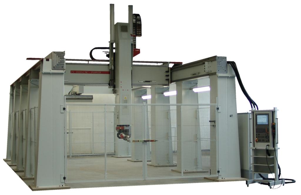

Já vím, že ta vaše mašina je celkem velká, ostatně hřebeny se používají hlavně právě na velkých mašinách, kde nelze použít šroub (konkrétně stavíme mašinku X=12000, Y=4000mm) Na tu vaši mašinku by samozřejmě šly použít šrouby, bylo by to jednodušší. Ale pokud vůle nevadí, dají se použít i ty hřebeny. K té kontroje pohybu - cos tím myslel? Snímání polohy? To se používá buď normál servo s resolverem, nebo u těch velikých mašin lineární odměřování (Schneeberger, nebo Heidenhain) Ale to je nákladná srandička. Ještě poznánka na okraj - možná že by u té vaší mašinky šlo použít místo problematického hřebene ozubený řemen . Viděl jsem několik mašin, kde byl použit a funguje to dobře a kupodivu i bez vůlí.

To Pavel R: mozes sem prosim ta hodit nejake foto, alebo nejake obrazky masinky ktoru robite X=12000, Y=4000mm. Su to obdivuhodne rozmery. :x Budem rad ak uvedies aj vyuzitie tohoto velkeho stroja.
(samozrejme ak to nieje tajne) vdaka.

Tajný to není, ale zatím máme postavený jen některý sloupy pro osu X, takže jsme to ani moc nefotili. Co se týče využití - snad na tom chtějí dělat nějaké formy na betonové nosníky. Ale mohu posloužit fotkami stroje, který je konstrukčně stejný, jen trošku kratší (X=9000mm) a dělají na něm větroně a letadla
