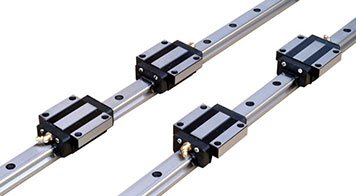

Da se rict, ze frezka bude pouzivana vyhradne na hlinik.
Ty cinske frezky 6040 maji linearni vedeni kolejnice GH20 viz foto.
U te nemecke frezky Next3D je pouze v popisu, ze pro linearni vedeni jsou osazena plne kulickova loziska, ktere nesou linearni vedeni.
A co si myslite o vretenu Kresser 1kW? Je to dostatecne pro frezovani hliniku? Neni to slabe ?

kress není vřeteno, kress je hračka, celá ta frézka a je jedno jaká v této váze a cenové hladině také.. pokud chceš obrábět hliník a ne jen kurvit frézy a utrpení nazývat frézováním musíš se poohlídnout uplně někde jinde a rozbít prasátek o mnoho víc.. ale takováhle debata tady je 3x do měsíce.. věř tomu že tady ještě nikdo s takovouhle frézkou díru do světa neudělal a neudělá.. ale i cesta je cíl

cena odpovídajícího stroje, který bude schopen obrábět hliník je někde od 250-300000 .. a to nebude žádná výhra..takový tě zajímá? nebo hračky s nulovou užitnou hodnotou za desetinu?
Neresme ted cenu, resme konkretni stroje. Mas nejaky konkretni?RaS píše:cena odpovídajícího stroje, který bude schopen obrábět hliník je někde od 250-300000 .. a to nebude žádná výhra..takový tě zajímá? nebo hračky s nulovou užitnou hodnotou za desetinu?
třeba něco z tohoto.. http://www.syiluk.com" onclick="window.open(this.href);return false; to už má alespoň nějakou tuhost, je to stolní verze, dá se vybrat verze s lineárama rychlým vřetenem.. dělaj potom i plně krytované standartní stroje.. jenže to už je 1,5tuny a víc a půl milionu.. já osobně bych šel cestou staršího dospělého stroje a jeho repasí... cena bude obdobná jako tyhle, ale užitná hodnota vyšší.. jenže to chce mít čas a něco umět a mít na to místo.. ale prostě stroj kterej bude vážit 50kg a bude obrábět hliník neexistuje..
