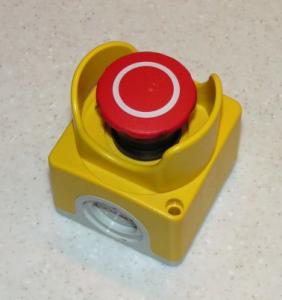

první součást s kterou neudělám chybu bylo a chci ho mít je
Bezpečnostní STOP tlačítko v krabičce_ ABB_CE4P-10R-02_1.jpg (10.51 KiB) Zobrazeno 10390 x
Začala jsem soupisem Kusovníkem :
03 „ELEKTROHAVĚŤ“
