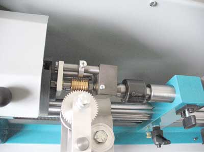

Nahodou nema niekto nakres Vavrovej odvalovky na ozubene kolesa? Tusim ze to bolo niekde v Urob si Sam. Len neviem v ktorom cisle.
A nejaky popis k tomu ako to cele funguje. Alebo ak to ma niekto doma tak dajte sem nejake foto.

Popis je snad v jeho novém vydání knížky ... a ted nevím jak se jmenuje Soustruh pro domácí dílnu? Je to ta modrá, v prvním, zeleném vydání odvalovka nebyla. Tu odvalovku jsem měl doma a fungovala, ale přesnost její výroby nebyla nijak oslnivá a tedy ani výsledná kola bych nepovažoval za ukázková. konstrukce je to v každém případě zajímavá a stojí za pozornost.

Jak funguje ta odvalovka? Není mi jasné co na tom obrázku je obrobek a co nástroj na obrábění. Vůbec princip.
Na Vávrovy stránky jsem se již díval několikrát, ale vidím tam jen nějakou sadu šneků a koleček, ale nepochopil jsem jak se to ozubené kolo vyrábí.

Odvalovani si muzes jednoduse predstavit jako snekove soukoli. Snek je jakoby nastroj ktery ubira postupne material a prisouva se do rezu.

V univerzále je nástroj a místo nožové hlavy se dává obrobek (kolečko položené na placato, otočné a podložené aby bylo v ose soustruhu). Ten nástroj je odvalovací fréza ale pro hraní a vyzkoušení principu se dá použít i závitník. Do vhodného materiálu dokonce udělá i jakési ozubení, ale s nevhodnou geometrií (úhel záběru 30° u metrického závitníku, normálně se volí 15 nebo 20). U opravdických odvalovacích frézek se to kolečko nenechá volně protáčet ale přesně s ním otáčí ta frézka.

Avenger: Nástroj na tom obrázku není vidět. To vrchní je "vzorové kolo", pod ním je obrobek a to moszné je šnek. Nástroj je jenom kousek zlomeného vrtáku nabroušeného do "klínu".
