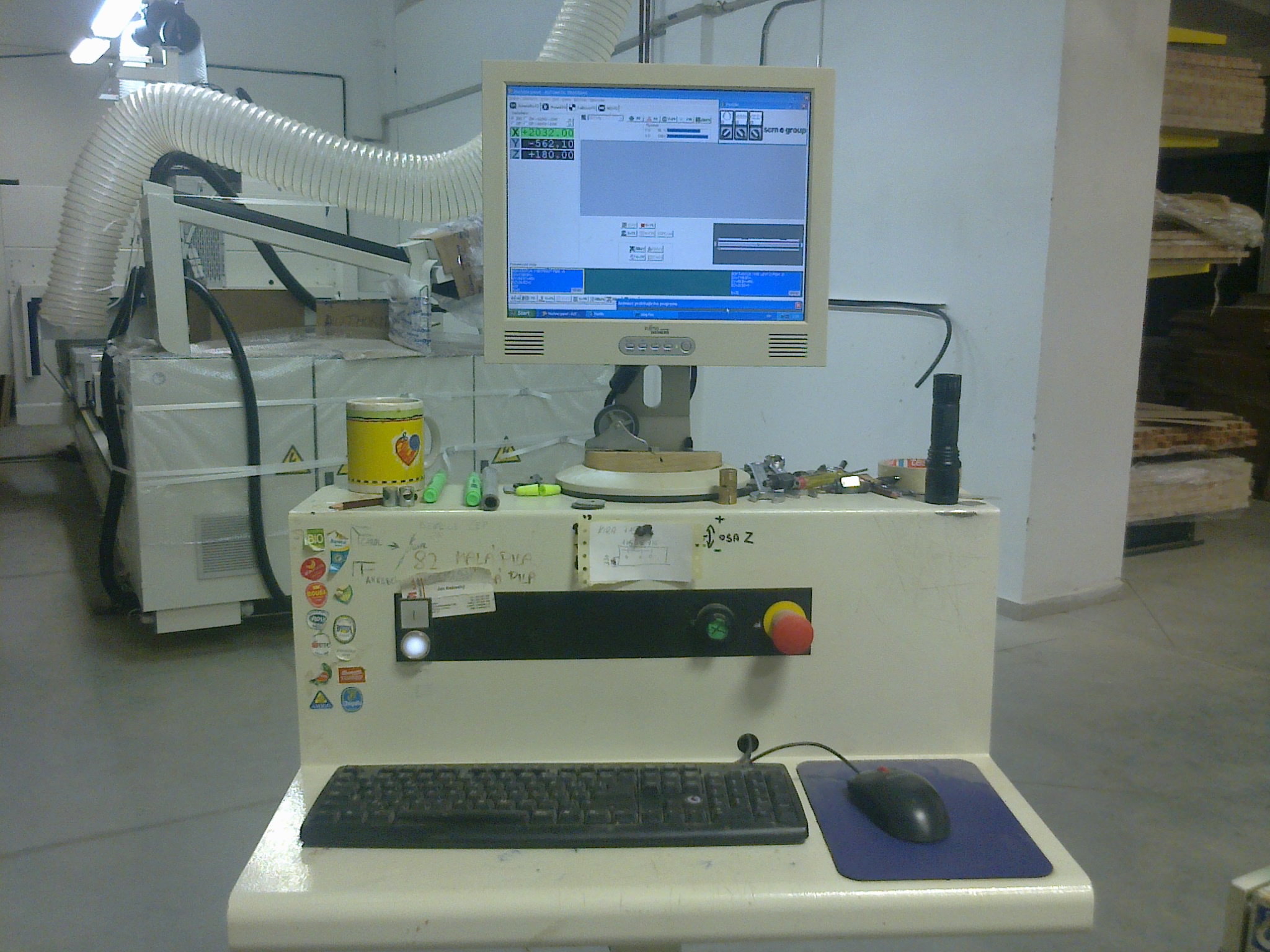

Máme v práci starší Author 330, což je asi jenom menší verze vašeho Author 500 a máme tam stejnej řídící soft jako na nejnovějším Author M400. Myslim, že to neni problém, stačí říct firmě která vám to servisuje. Můžu vám sehnat kontakty na lidi co jezděj ty stroje řešit k nám když máme ňákej problém. Určitě by to ňák vyřešili. A ten CAD a podobně, to u 3 osýho CNC podle mě neni nijak nutný pokud tam nemáte ňáký šílený programy. Většinou je náhled v tom programovacim softu dostatečně jasnej. Ale je dobrý tam mít trochu solidní PC pro řízení toho stroje. Na tom novym Author M400 je ňákej takovej ten pidi počítač od HPčka, sice je tam dvoujádro a 4GB RAMky, ale i tak je to s Win 7 strašně zasekaný když je to zapnutý několik dní v kuse, zajímavý je že na tom staršim Author 330 to lítá jak z praku na PC s XPčkem. Strašně rád bych tam dal SSD disk, to by byla paráda. :wink: Na tom novějšim stroji M400 je ňákej 3D soft kde je vidět model toho obrábění a snad to tam jde ňák i programovat, ale nepoužívam to.
Lepší fotku jsem zrovna nenašel, tohle je ten starší Author 330.
