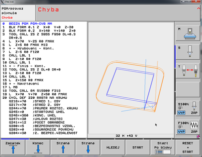

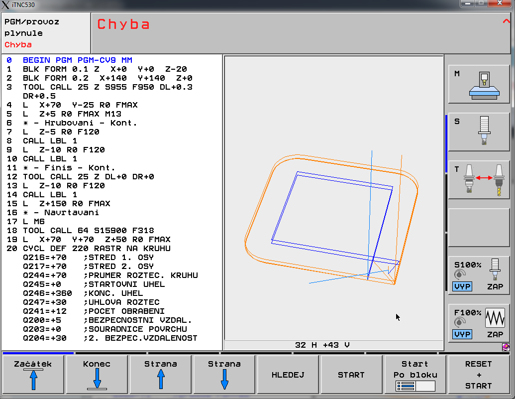

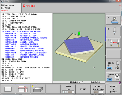

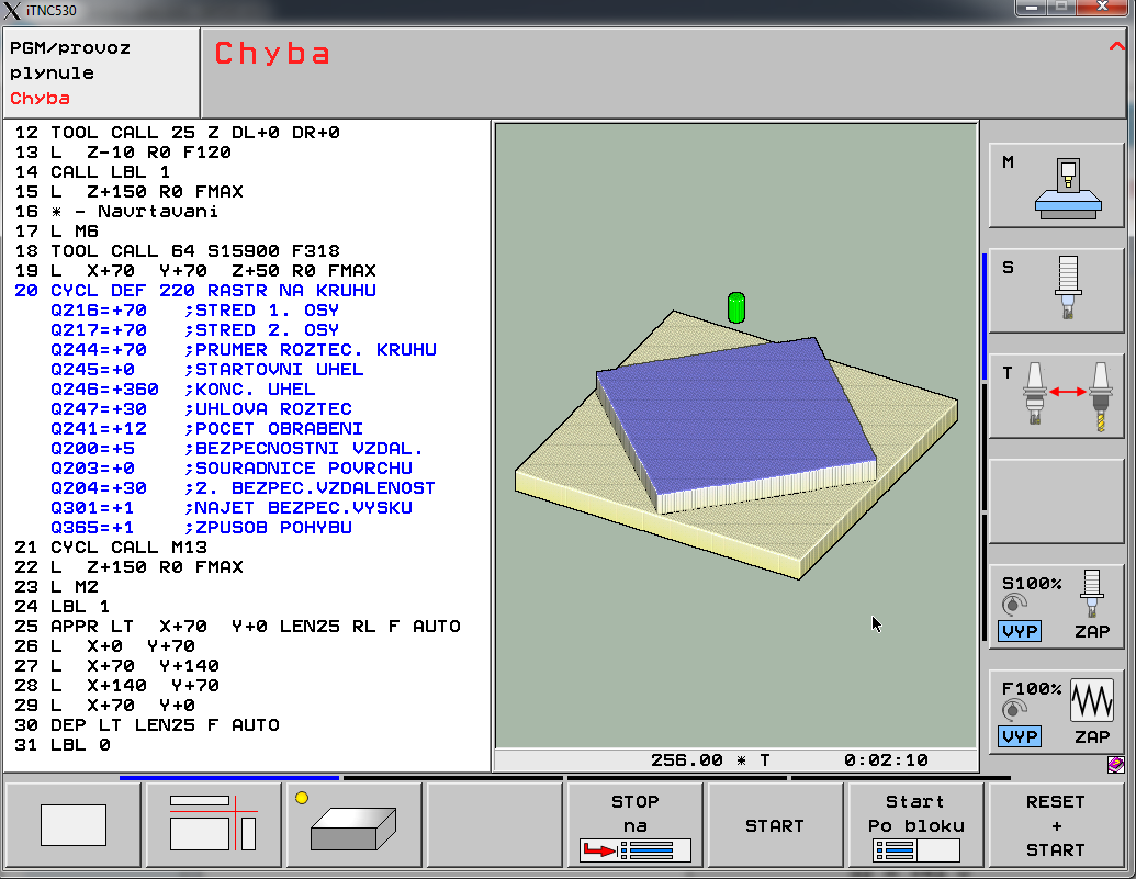

Dobrý den pánové,
rád bych Vás poprosil o radu. Prošel jsem dostupné manuály a porovnal demo příklady, ale bohužel jsem nedošel k řešení chyby "Nedefinovaný start programu 19. "
Program dojde po řádek 18 a požadovanou práci do tohoto okamžiku udělá. Potom dojde k výměně nástroje, je definován vrtací cyklus (navrtání 12 děr po kružnici) a tam skončí.
Pokud místo tohoto cyklu napíšu pouze vrtací cyklus na jednu díru, program funguje.
Program:
doncarlos
Příspěvky: 755
Registrován: 9. 1. 2008, 9:49
21. 2. 2016, 5:42
Musíš nadefinovat vrtací cyklus před definicí rastru, cyklus se spustí buď definicí rastru nebo CYCL CALL
