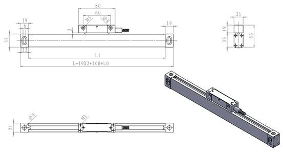

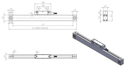

VirtualMan
Příspěvky: 109
Registrován: 9. 11. 2009, 10:49
Bydliště: Brno
22. 2. 2016, 8:24
Pro představu rozměry pravítka HXX. Obrázek mizerný, ale stále ještě čitelný...
