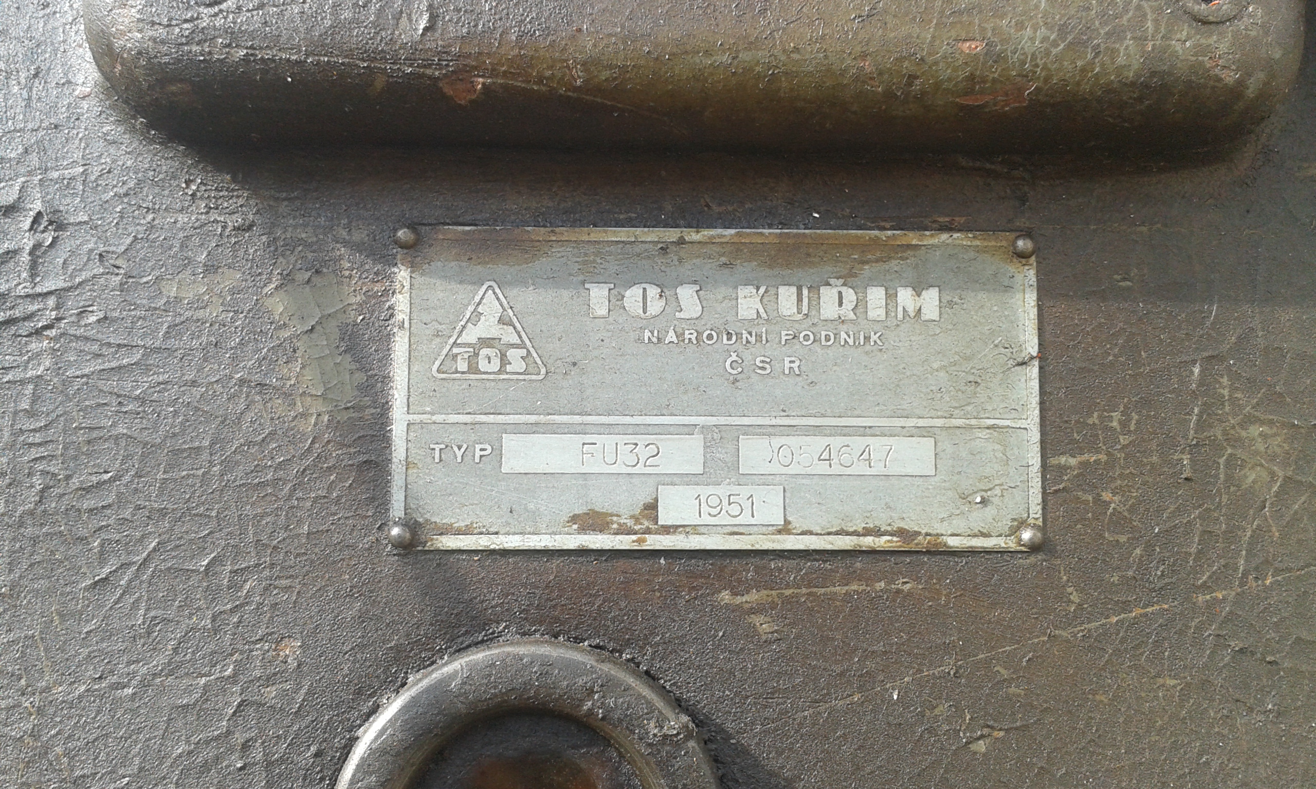

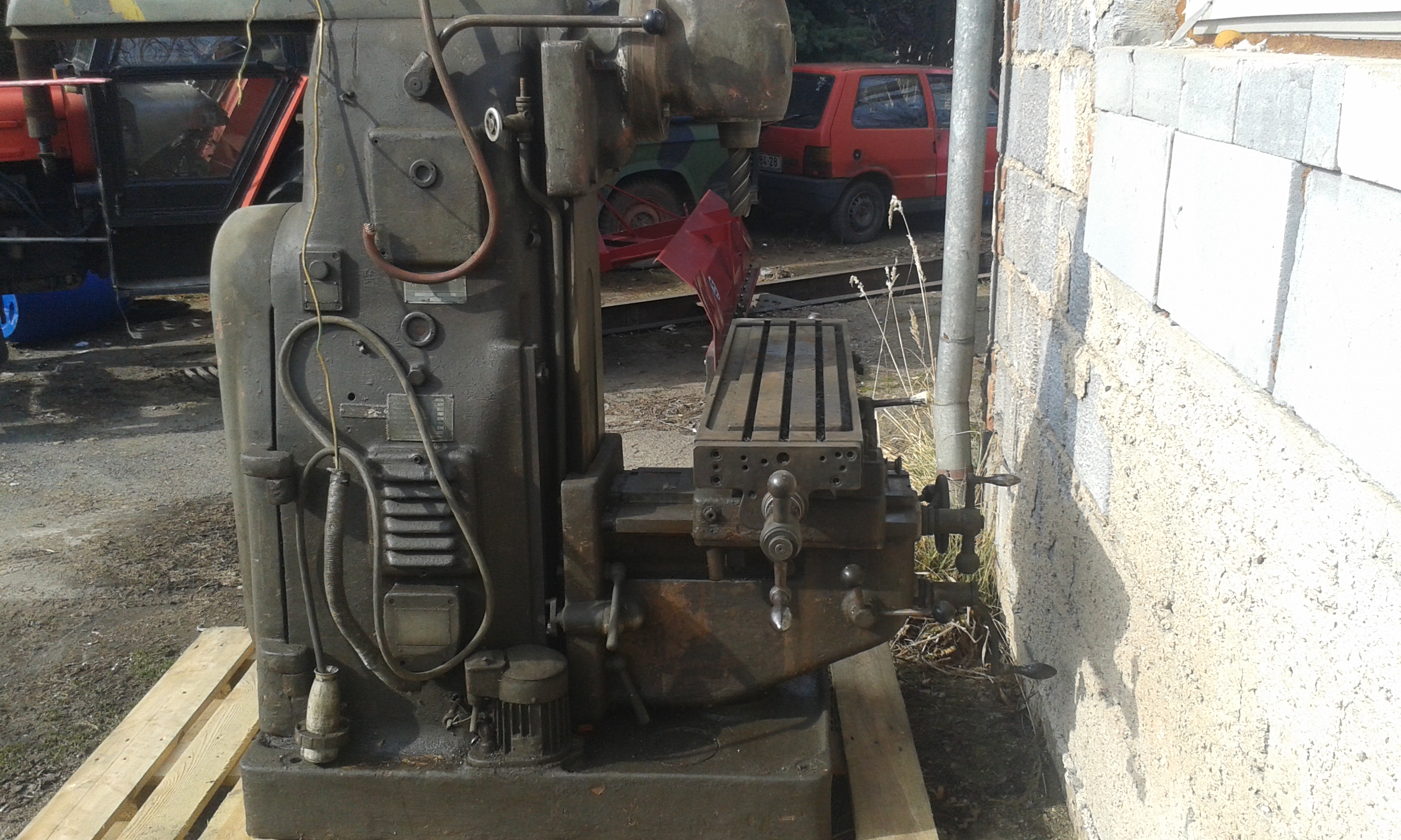

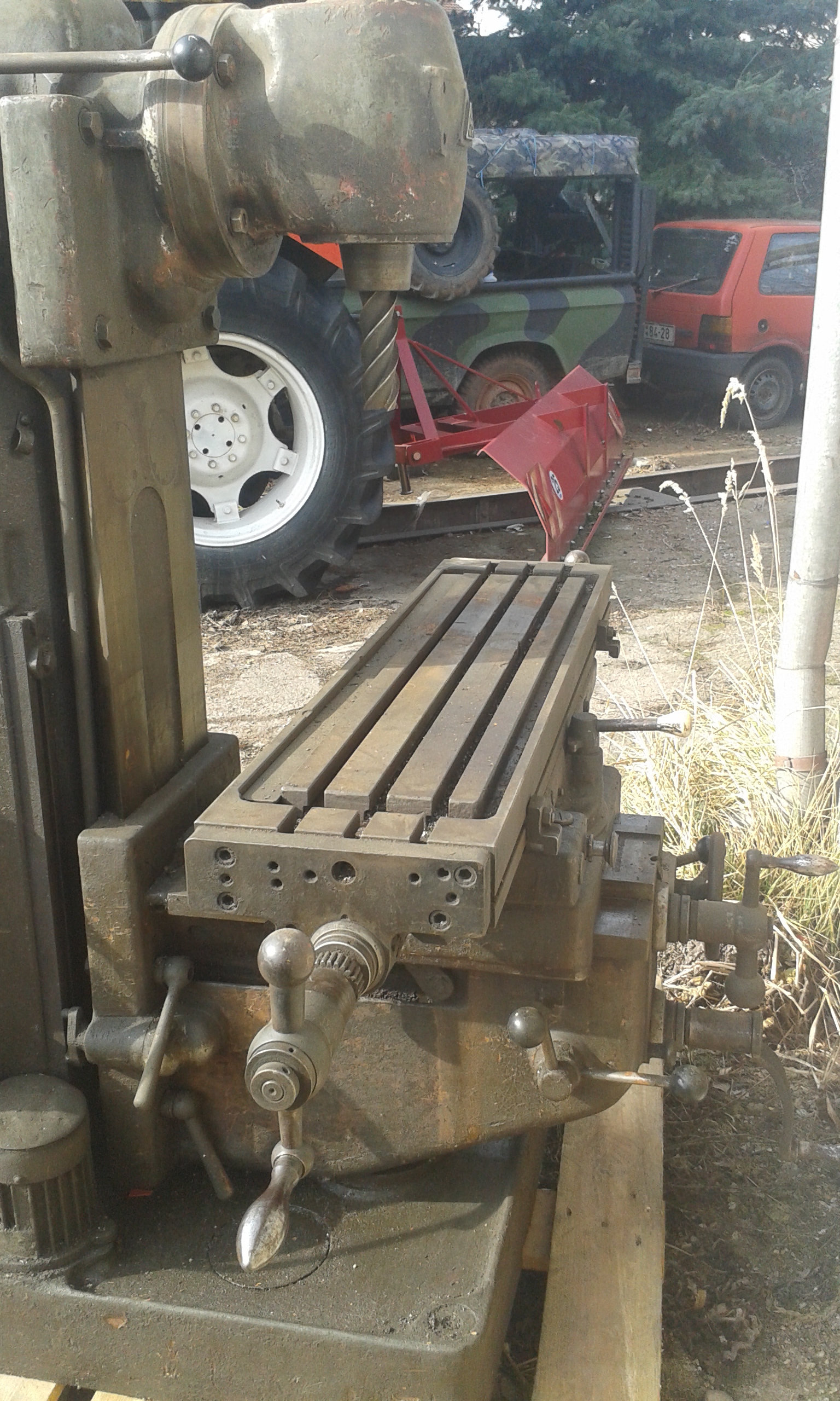

Kupuju tuto frézku, zatím jsem ji viděl jen na fotkách. Rok výroby 1951
Potřeboval bych nějaké info k tomuto stroji. Internet nic nenachází, tak se ptám tady.
Alespoň základní informace, příkon, rozměry.
Dík za jakoukoliv informaci.

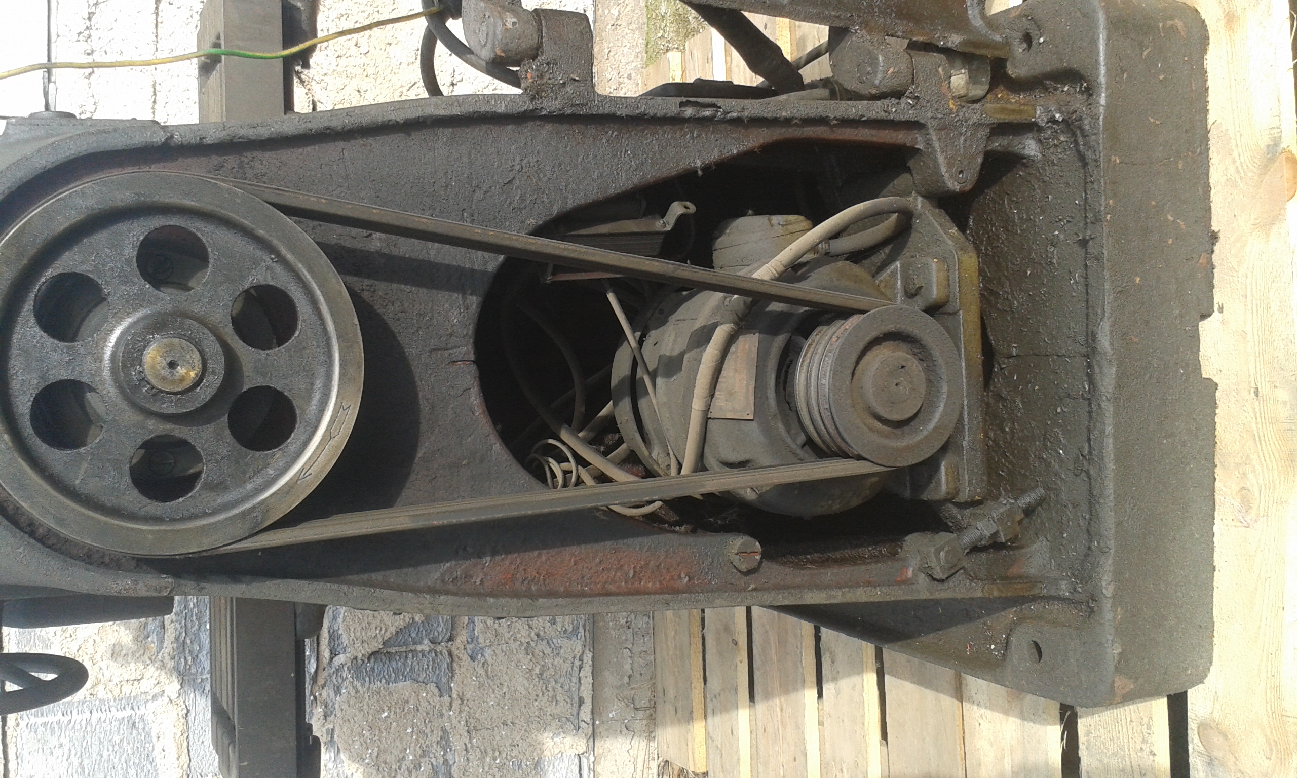

Tuhle mašinu mám, je to nejlepší frézka, co znám. Dokumentaci nemám, motor 3kW (nemusí být původní), stůl 1000 mm tři drážky, posuv+rychloposuv na všechny osy, velice tichá mašina. U mne maká přes 30 let bez jediného problému.

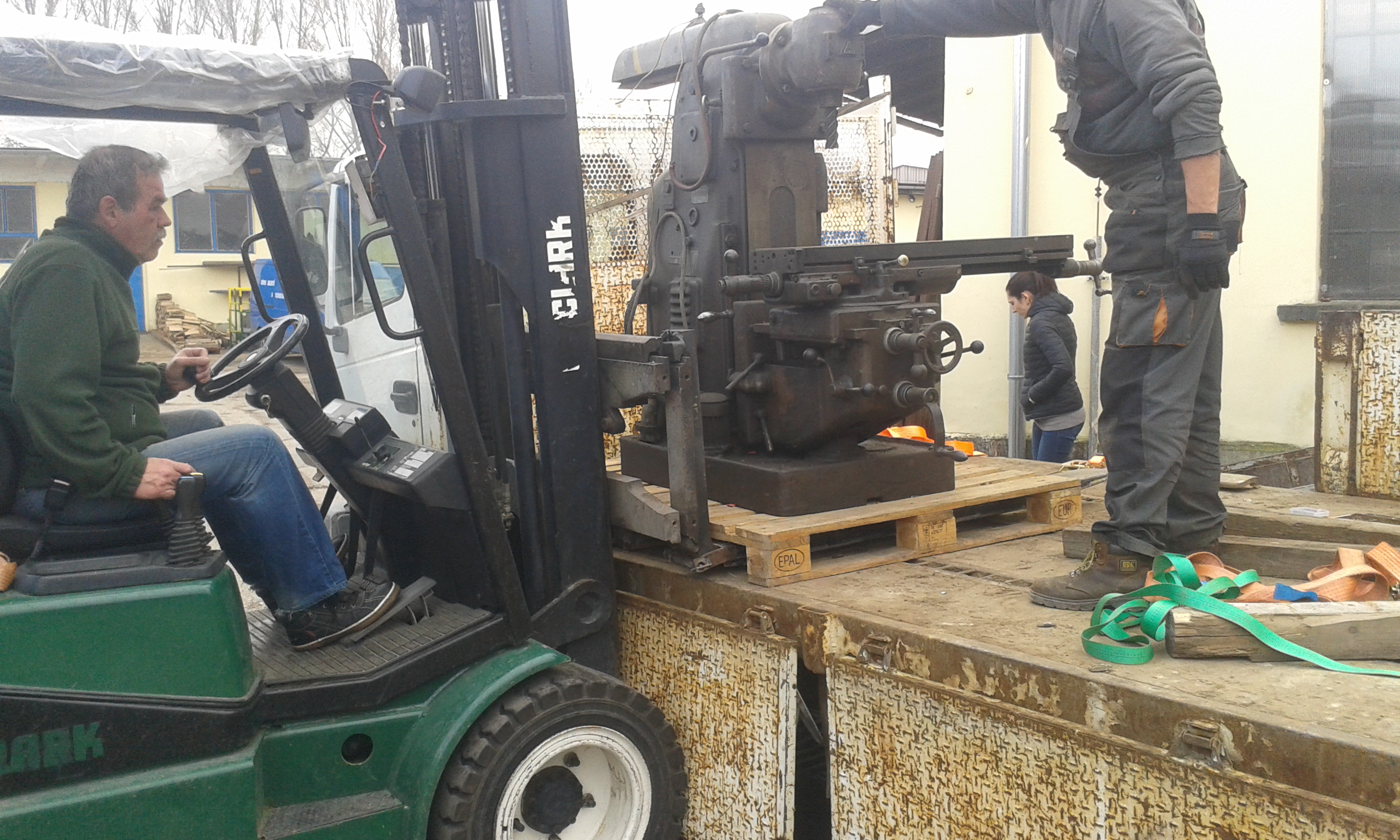

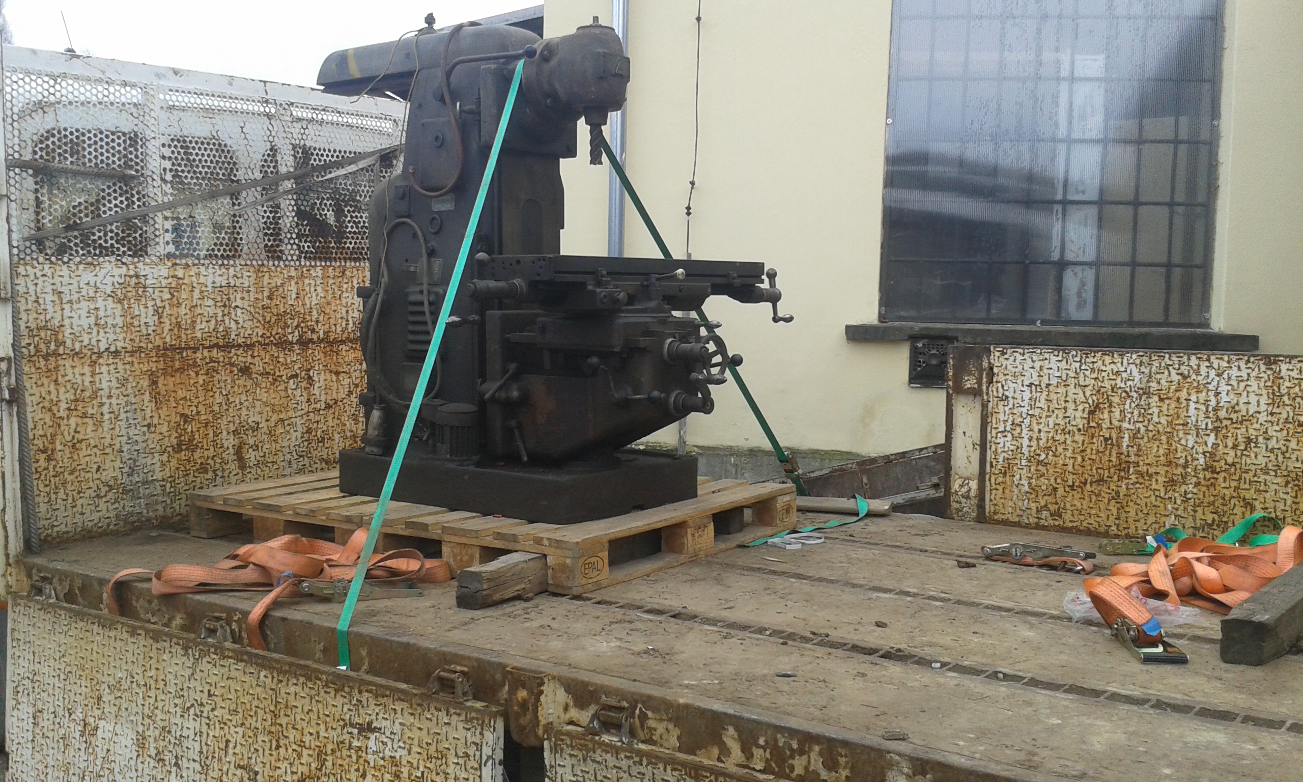

Tak kočička už je doma. Po pár probděných nocích a trochu strachu, jestli mě někdo nepředběhne, však to známe.
Jupí......Vše se točí bez nelibých zvukových efektů, vše nakonzervováno. Bude to chtít trochu lásky, novou elektriku a hodně odmašťovače.
Libová cenovka, teď už mohu prozradit, i s dopravou kompletně 23k.

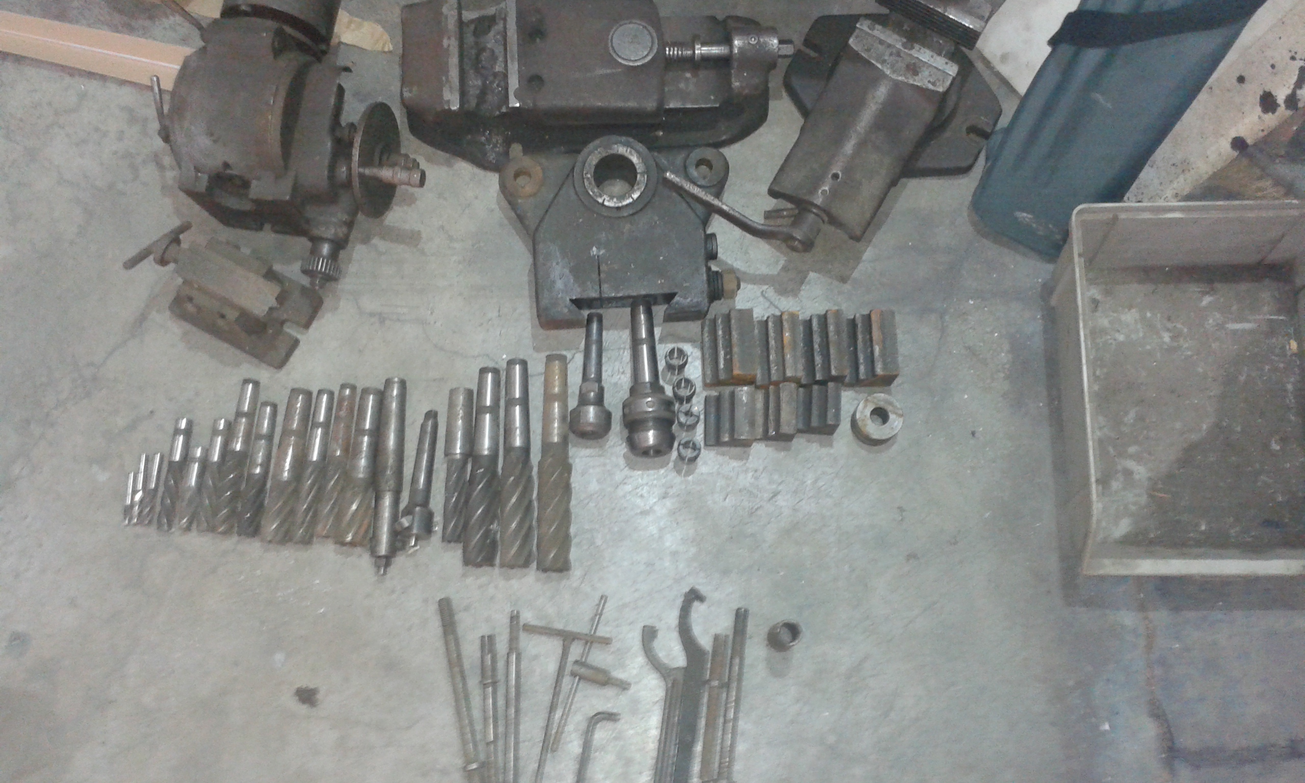

Nemůžu si pomoct, ale podle fotek mi to jako nějaká výhra v loterii nepřipadá... vypadá solidně uležele a konzervaci nějak neviím, vidím jen kouli špíny a rezu... alespoň, že k tomu je nějaké vybavení, i když podle fotek třeba ten svěrák je "fpiči" rozvrtanej na sračku...
Ten svěrák jsem chtěl hodit do kontejneru, ale když ho přivezl....
Ptal jsem se na historii. Měl to nějaký důchodce a od něj to koupil dotyčný prodejce a uložil ji do plechový kůlny, kde stála asi 3 roky. Proto je na tom vše zaschnuté, ale mastné, žádná liška se nekoná.
Když jsem poslední dobou sledoval inzeráty, tak to co se tam prodává za jiné ceny, než je tato, tak já bych to nekoupil.

Moje emoce jsou v normě

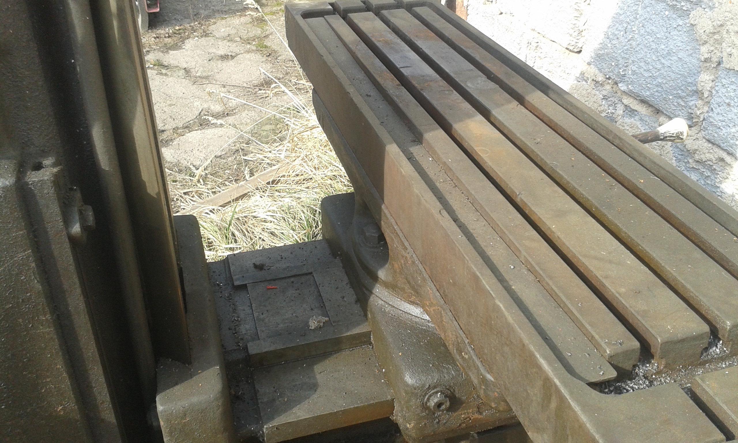

Inzaráty sleduju, tak vím co se prodává... chceš mi říct, že když např. ten stůl otřeš ředidlem tak nebude rezatej ?
Trvám na tom, že to není výhra... takových frézek jsme v podobném stavu sešrotovali několik...dávali jsme inzeráty za lepší ceny šrotu 8-10Kč/kg a nikdo to nechtěl... každopáně tohle vyčistit, aby to bylo k světu je práce na hooodně dlouho
Ale co, hlavně, že máš radost ty, na mě se vys.r

Pokud ji chceš totálně rozebrat, asi než odmašťovat by bylo lepší nechat všechny díly opískovat. Stůl bych nechal přebrousit na mandlu. Už se těším na fotky po renovaci.
Blahopřeju, ležatý i svislý vřeteno, natáčecí stůl, uděláš na tom doma všechno, výborná mašinka na doma, jenom ten Morse by mě vadil.Jupí......Vše se točí bez nelibých zvukových efektů, vše nakonzervováno. Bude to chtít trochu lásky, novou elektriku a hodně odmašťovače.
Tenhle stav je na komplet rozborku, vyčištění, opravu věcí co budou potřeba. Dál bys viděl jestli jsou pořeba nový posuvový šrouby, matice nebo zaškrábat vedení, ale to už bude jakoby navíc a hodně práce, ale zase se to hodně projeví na vlastnostech frézky. Jako špatnou koupi bych to neviděl. Je pěkně kompletní, krom špíny nevypadá nijak zrasovaně a navíc je to dobrej typ. Stolu nic neni, ten vyčistíš snadno a bude dobrej. K rozborce tohohle typu předpokládám, že konzola stolu bude pěkná divočina sestava. Bez komplet rozborky bych to rozhodně neprovozoval.
