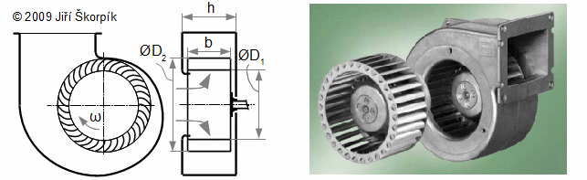

Vážení, nevíte někdo jestli se dají někde sehnat samostatné vnitřní rotující bubny do axiálního ventilátoru?
Obvolal jsem všechny větrákový fy v okolí, prolezl web a nic. Ono je i problém sehnat za rozumnou cenu celej ventilátor, co by uměl cca 1500 Pa a cca 1000-1200m3/hod.

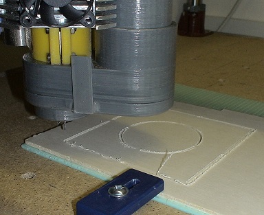

Potřebuju něco stvořit na podtlakovou přídrž stolu na CNC router. Truhlářský odsávání s filtrpytlem by bylo řešení ale nemám ho kam dát, mě stačí vzduch hnát skrz zeď ven.
Díky
Jirka

celeron píše:Vážení, nevíte někdo jestli se dají někde sehnat samostatné vnitřní rotující bubny do axiálního ventilátoru?
Obvolal jsem všechny větrákový fy v okolí, prolezl web a nic …
Tyhle jsi zkoušel http://www.aretbw.cz/" onclick="window.open(this.href);return false;?

Díky, nevěděl jsem o nich ale co se dívám, dělají jen nad průměr 315 mm to je už hrozně veliký. Ale mezitím jsem narazil na Janka Radotín. Mají v nabídce od nízkotlaků přes středo až vysokotlaky průměru 200 mm a jsou ochotni dodat i díly. A já myslel, že Janka je nějaká tkalcovna či přádelna. :)

29. 2. 2016, 3:00
http://www.alteko.cz" onclick="window.open(this.href);return false;
tam vyrábějí ventilátory taky
jinak takovejhle ventilátor je v každým autě jako ventilátor topení

Jak jsi dospěl k těmto hodnotám?
Připadá mi malá síla na plochu (1.5kg/dm2) a značný průtok
Podívej se na dmychadla, udělají 10x větší podtlak

picom píše:Jak jsi dospěl k těmto hodnotám?
Ty hodnoty mají truhlářský filtrpytle a s nima má pár lidí přídrž na CNC routery odzkoušenou. Konkrétně s tímhle: http://www.grandic.cz/ostatni-einhell-r ... hu-einhell Ono to ale není jako jedinnej přídržnej prostředek, třeba ta překližková deska 600x300 mm je po obvodu přitažená L upínkama na šroub a podtlak jen drží aby překližka na středu desky "neposkakovala". No a jak se postupně překližka prořezává, musí se hotová plocha ručně přikrýt třeba igelitem.
Já to budu mít jednodušší, že ten podtlak bude téměř čistej a vzduch půjde bez odporu filtru rovnou ven z místnosti a tak bych mohl mít podtlak a kubatůru ještě o trochu větší. Kolem nástroje mám koaxiální odsávání přes kýblovej cyklón a průmyslovej vysavač a to maká dobře, kolem frézy je "sterilní" čistota. :)

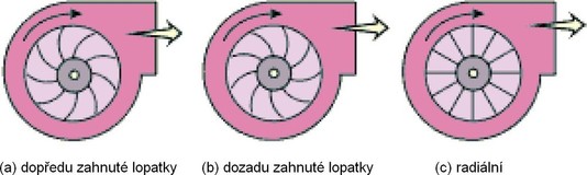

Teď nevím, nejsem odborník na ventilátory, ale nejsou na tom obrázku obráceně ty lopatky? Teda za předpokladu, že sání je uprostřed ventilátoru...
r4cv
Příspěvky: 2943
Bydliště: Topoľčany
1. 3. 2016, 7:11
Tiež nie som odborník na ventilátory, ale myslím, že tvarom a polohou lopatiek sa určuje charakteristika ventilátoru (podtlak, prietok a pod).

brutal píše:Teď nevím, nejsem odborník na ventilátory, ale nejsou na tom obrázku obráceně ty lopatky? Teda za předpokladu, že sání je uprostřed ventilátoru...
Na obrázku je radiální ventilátor a lopatky mohou být různé

Grad píše:To je zajímavá myšlenka pořídit si jenom ventilátorové kolo a postavit odsávání...
Jaké kolo a za kolik nakonec Radotín doporučil aby byli splněné výše požadované parametry?
Nestačio by něco z toho?
Díky za odkaz. Bohužel požadovaný hodnoty má dávat kolo o průměru 200 mm z středotlaku RSH 200 PR, tihle dělají maximálně 133 mm a vypadá to, že dělají jen nízkotlaky.
Dohodnul jsem si s obchodníkem že pošlu poptávku na cenu, už je to 2 dny a zatím nic. Zítra tam zavolám, jestli email vůbec dorazil...
No ventilátorový kolo je to nejsložitější na axiálu. Bočnice se vyříznout do tvaru "ulity" třeba z lamina, do jedný díra podle kola, do druhý přímo přírubák motor. No a ten plášť ulity se dá stočit z napařený 1-1,5 mm překližky. Konec ulity se zaslepí příčkou s otvorem na 100 mm hadici a odsávání je na světě. Jen se musí doufat, že místo odsávání z toho nebude siréna. :)

Proč tomu pořad říkáš axiální ventilátor?
exot007
Příspěvky: 180
Registrován: 3. 12. 2012, 6:47
Bydliště: 294 11
2. 3. 2016, 5:46
Jen male upresneni tazatel nechce AXIALNI. Ale RADIALNI ventilator.Jinak takovehle obcas potkavam v kovosrotech.jeden mam pripraveny na odsavani doma.
