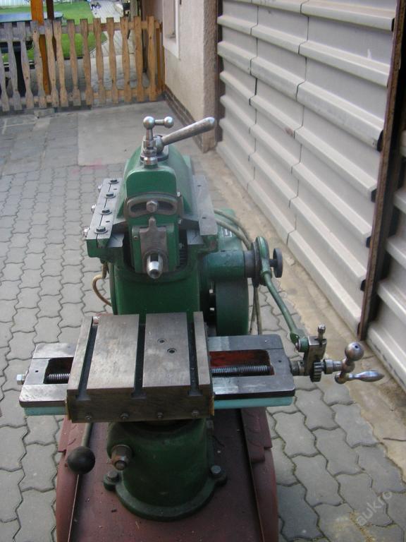

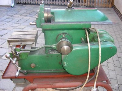

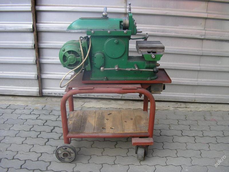

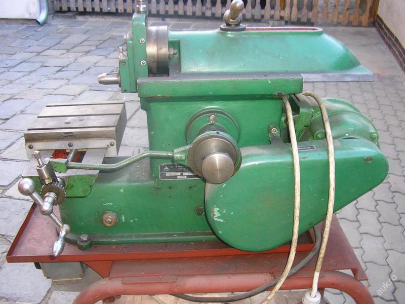

Ta pružina to právě drží v základní poloze, při zpětném pohybu se nůž zvedá jenom tím zpětným pohybem, prvně jsem to né úplně vhodně napsal. Občas jsem tu pružinku vyndaval a nechával to bez ní, dělalo to lepší povrch. Přikládám pár fotek.

jo takhle to funguje tak aspoň neumřu blbej mas ji nebo uz sla do sveta

Mám jí pořád, je to docela pohodovej strojek. Používám jí hlavně na šťouchání perodrážek.

Zbýňo kolik ta obrážečka váží,je to fakt krasavice a vypadá docela malá,tu bych někam vecpal...
Máte někdo nějaké typy jaké se dělaly malé šepingy? Abych věděl po čem koukat....
Taky bych ji využil především na drážky .

Váží takhle bez podstavce 135kg. Dodávala se ještě s litinovým podstavcem. Na ty drážky je fajn. Plochy na ní jdou samo taky a s moc pěkným povrchem, ale na to jí moc nepoužívám. Má dvě rychlosti, plynule přestavitelnej zdvih smykadla, stolek 200x200. Na ty drážky jsem do ní upínal i docela velký obrobky, třeba rolny na pásovou brusku co měly průměr možná přes dvěstě atp. :)
