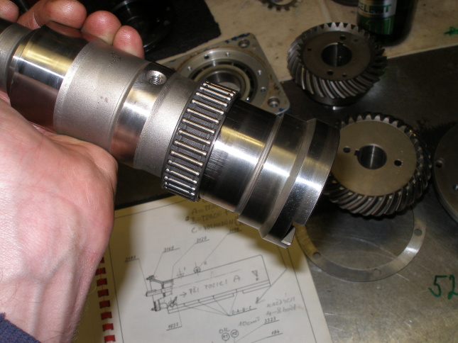

kluci kdo už se hrabal ve vřetenu a sehnal příslušné jehlové klece, popřípadě nechal brousit a chromovat kvůli nesehnatelným jehlovkám?
Nevím jak to má deckel, ale tuhle konstrukci vidím poprvé a ani po padesáti telefonech furt nemám nový ložiska a když už německo, tak s absencí jakýchkoliv tolerancí...

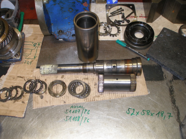

ve vřetenu jsem se ještě nehrabal, ale jehlovou klec INA 52x58x19 mají tady: http://www.industrial.cz/k-52x58x19-tv- ... 00101.aspx" onclick="window.open(this.href);return false;,
axialní ložiska SKF 51107 a 51108 zrovnatak: http://www.industrial.cz/51107--jednosm ... 00101.aspx" onclick="window.open(this.href);return false; a http://www.industrial.cz/51108--jednosm ... 00101.aspx" onclick="window.open(this.href);return false;

tolerance klecí nikde u prodejců nejsou(někde i jo 0-7)

ty vřetena se brousila podle tehdy právě dostupných ložisek(fachman tos), byly i plusový jehly na opravy( nemá náhodou někdo jehly 3,000-3,005x15,8doma?dřív se prý dělaly
dnes není nic pod 500kusů(asi budu brakovat náký ložiska)

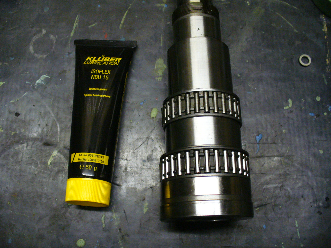

jdu to složit tak jak to je, máznu to 50 let starou vaselínou z kontejneru(páč isoflex ani lgev tady nemaj), změřím to a budu čekat na ložiska , ale myslím, že to bude k ničemu, ikdyž jsem poptával ty přesnější

dodatek-klece do max -0,002 by byly od sto kusů na zakázku, jinak pouze standart a to je údajně do -7 a samotné jehly do -10, přesnější od 5tis.kusů, s plusem od 10tis.kusů...

Vyběhaný to nemám,pin -0,008, vř. 0,0 a jehly tak 5mikr do mínusu, takže dobrý, vůle tam není ale kdybych sehnal plusový jehly, chtěl bych brusnout vnitřek pinoly, páč stará vaselina a nějaká ta šponka se na tom spodním ložisku trochu podepsala, stačily by i nulový jehly a pinola by se nechala o tu půlstovku vybrousit, jestli mi to ovšem někdo udělá, páč tady co má kámoš brusku, tak si na to netrůfáme.
Klece mám v jednání s chodící enciklopedií ze žebráku, má jich pár doma, tak tam pojedu a uvidíme.
Každopádně kdyby někdo potřeboval, můžu se zeptat i na další klece FN20,25atd.
Kdes koupil tu vaselínu?

.... normálně na krámě tady u nás ve vedlejší dědiněHoralll píše:Kdes koupil tu vaselínu?
Pak to tady na fóru borec prodával po kilovkách, chtěl za tu kilovku 1500 peněz, měl jich asi víc, ale už to je nějaký ten pátek
