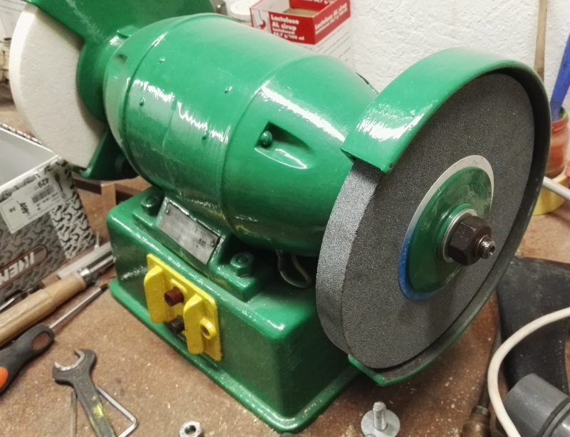

Přeji pěknou neděli,
chtěl bych se poradit stran bezpečnosti stolní brusky, zfunkčnil jsem si stolní brusku 750W 2800ot. kotouče 200mm...
Bruska je stará a nemá (nikdy neměla) boční kryty kotoučů... tak si říkám kdymi mi při tom průměru a točkách někdy kotouč puknul... no prostě myslíte že by bylo radno nějaké kryty pořešit?
Na druhou stranu se mi do brusky nechce nějak neoriginálně zasahovat... ale mám malé děti :)
Děkuji všem za rady z praxe.

boční kryty určitě a pořádné opěrky taky .

no otec (má 40 let praxe) mi vyprávěl, že kotouč nikdy nepraskne, jen pokud se třeba brousí dlouhá tyč, kterou kotouč "odstrčí" a zpětným pohybem ťukne o kotouč. Pak kotouč praskne. Udělej tam radši boční kryty. A.

nezapomeň si na boční vybrání v krytu ,aby i tam jsi mohl brousit

Almac: nějak to s tou tyčí nechapu, můžeš to rozvést?
All: OK tak na krytech popremyslim. Jinak opěrky už mám skoro hotové.
Díky všem.

když je broušený předmět masivní, tak svojí hmotou může ten kotouč rozbít, když to držíš v ruce a odskočí to, tak třeba nějakou rezonancí, zpětným rázem to může opětovně ťuknout do kotouče a ten může prasknout. Hlavně nesmíš stát v radiální rovině kotouče, aby Tě úlomky nezasáhly např. do hlavy.A.

Semotamo se kotouc nekde rozleti
Proste treba s nim pri skladovani nekdo prastil a ma trhlinu
Kdyz nemas kryt je to mazec
S trochou stesti padnes na miste mrtvej
S trochou mene stesti z tebe bude mrzak nebo uslintanej idiot.
7. 3. 2016, 12:31
robokop píše:Semotamo se kotouc nekde rozleti
Jojo, kryt tam určitě dej.
Ale mimo to dělej i základní prevenci, tj. občas (raději častěji) do každého kotouče (samozřejmě stojícího, ne za běhu) ťukni nějakým kovovým předmětem. Napraský kotouč má výrazně jiný zvuk než zdravý kotouč.

Po namontovaní na brúsku sa nový kotúč najprv roztočí na niekoľko minút pri zatvorených bezp. krytoch. Ak sa nerozletí za cca 5 min, je možné ho orovnať.
Samozrejme je nutná správna montáž. Správne veľkosti prírub a papierové podložky a pod. Dobre to je popísané na stránke tyrolitu.
