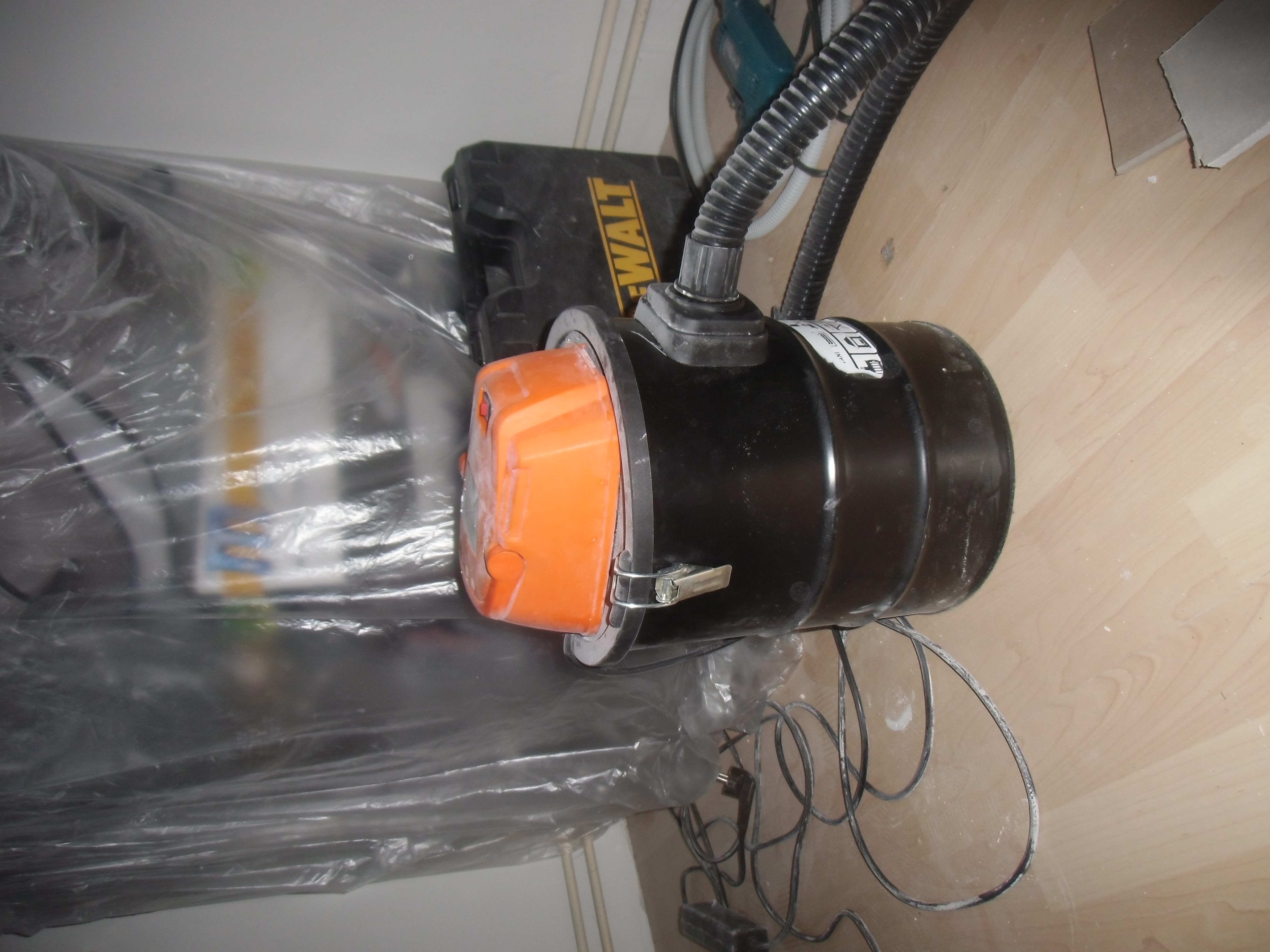

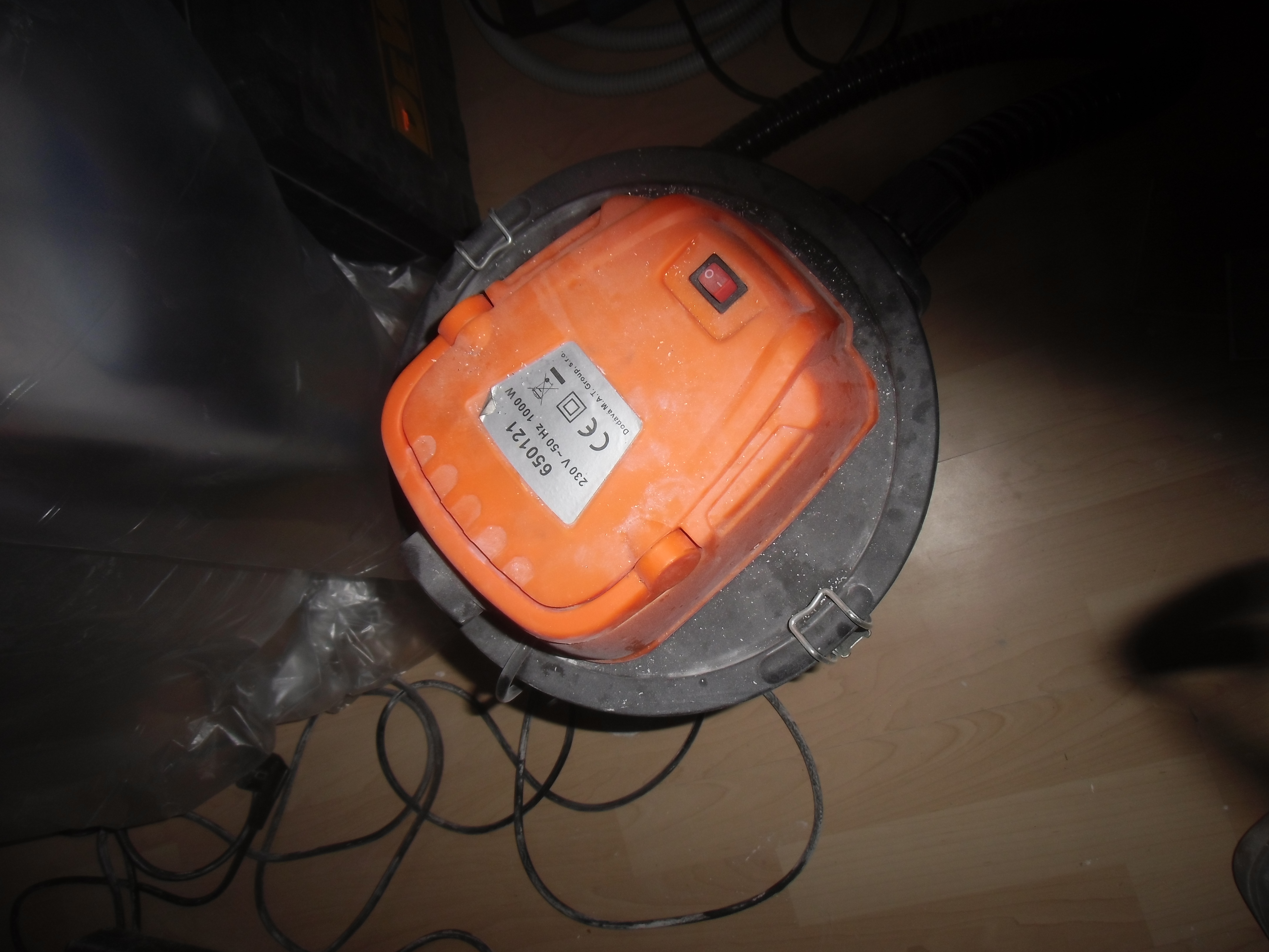

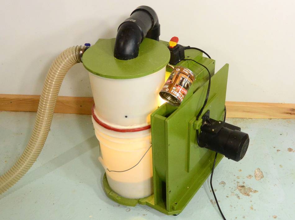

Nabizim vysavac na popel, viz obr. s motorem ve viku
Vysavac je vyrobkem polské firmy, funguje, pozival jsem ho na vysavani spon, podlahy v dilne a při stavebnich pracich jako je brouseni sadrokartonu.
Vysavac funguje, ma i pomerne silny saci vykon. Nevýhody jsou ze hadice je dosti kratka a ze uz se nahradni Hepa filtry nedaji v supermarketech sehnat.
Filtr tam je, jen je mastny.
Duvod prodeje: koupil jsem si něco lepšího, prave proto, ze se jsem nesahnal filtr.
Lux ale zatím saje bez problemu. nabizim za 200kc, muze se nekomu hodit. Nutny osobní odber Praha 10.

tyhle vysavace mají pouze hepa filtr, takova kartuse ze skládaného papiru v gumovem krytu. Filtr se nasazuje zespod vika na sani motoru, do nadoby se nic nedava. Tyhle vysavace na to nejsou urceny, ale také jsem experimentoval, ze jsem se snazil pytlik nasadit přes hepa filtr, aby se nezacpaval, ale jde to blbe, protože u stavebnich vysavacu se ten pytlik nasazuje ne na filtr, ale na otvor do nadoby, na který se zvenci nasazuje saci hadice.

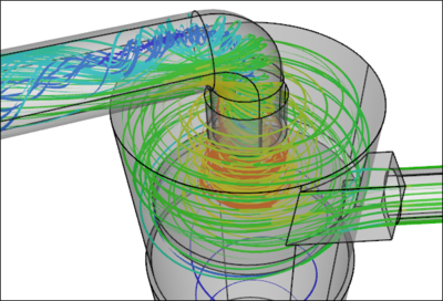

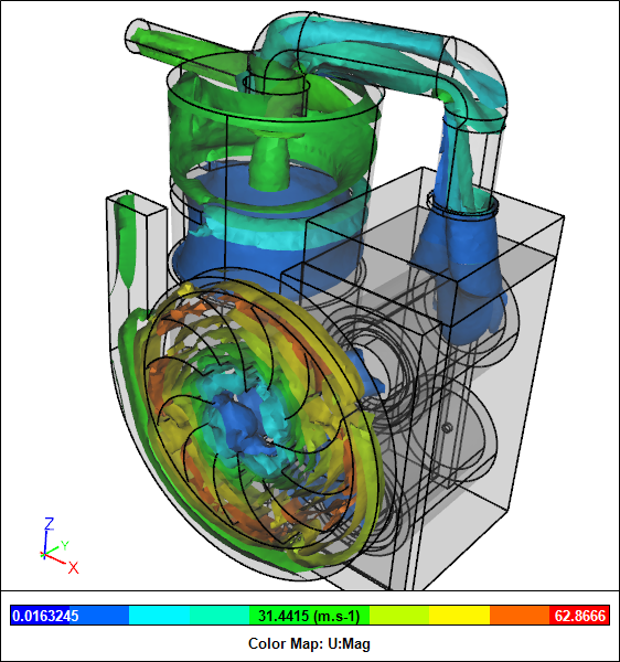

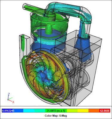

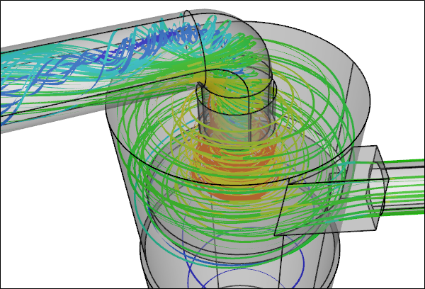

Cyklonový separátor se vyplatí a je vděčným námětem amatérských stavitelů ...
Prošla jsem řadu konstrukcí a opravdu fungují . Jsou dva druhy ...
Cyclone x ThienBaffle.jpg (4.8 KiB) Zobrazeno 7437 x

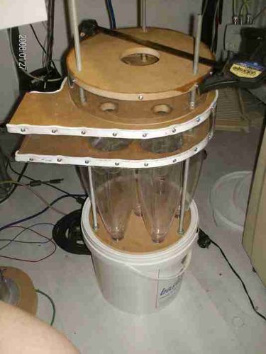

Pro úplnost ještě další ,tentokrát skupinový cyklon z petek ...

uz to vidim, to je husty, jak to ze ten nasavany prach se nedostava do vysavace a zustava dole?
pavlaxy
Příspěvky: 1885
16. 3. 2016, 2:04
Princip cyklonu je známý ...

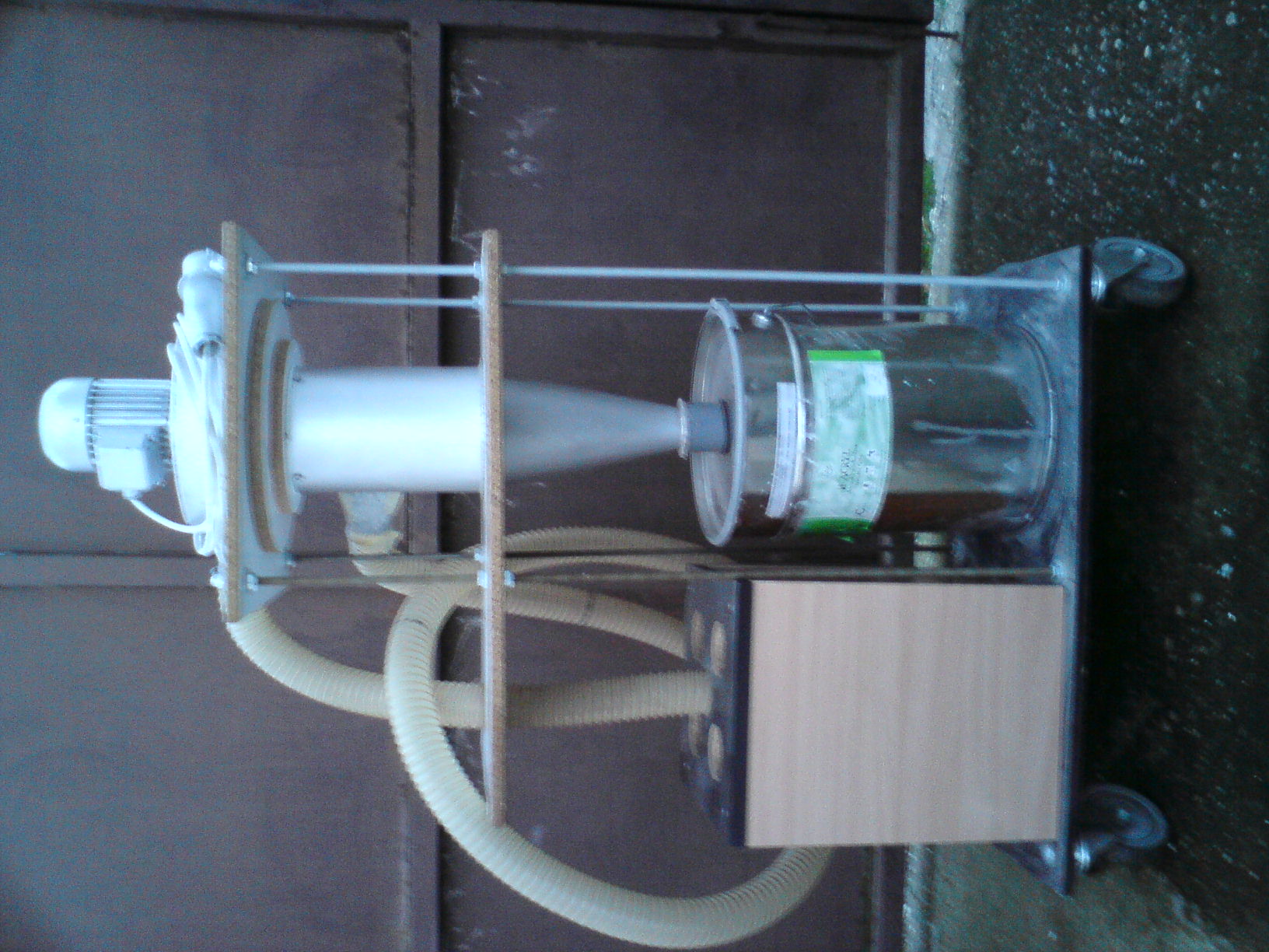

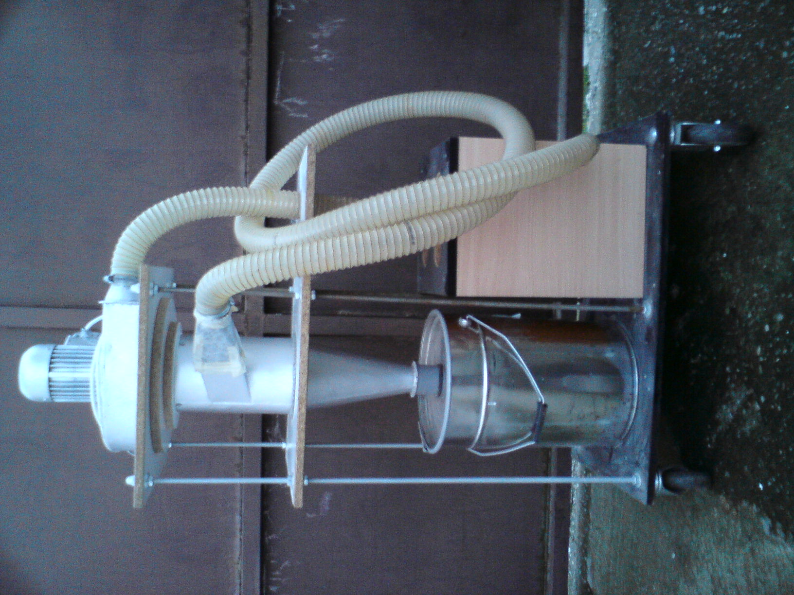

Aj ja som si urobil tiež takúto vec, je to super, len mám trochu slabý motor.
Neviem dať obrázky na stojáka. :(
