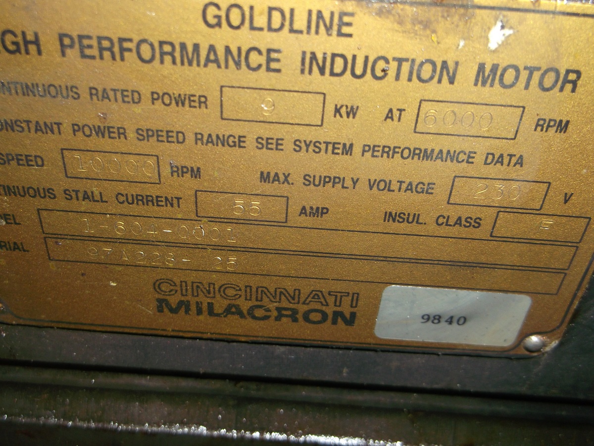

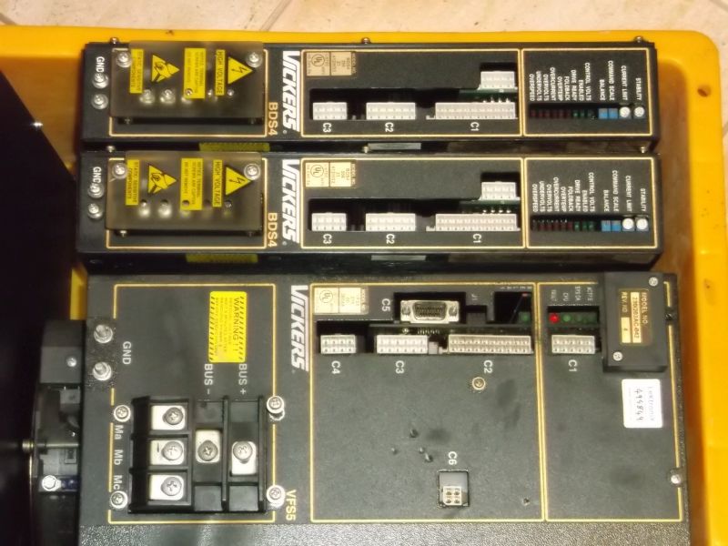

mám volný motor 10000ot. + menič. motor je indukčný, má resolver.
podrobnosti v prípade záujmu cez SZ.
