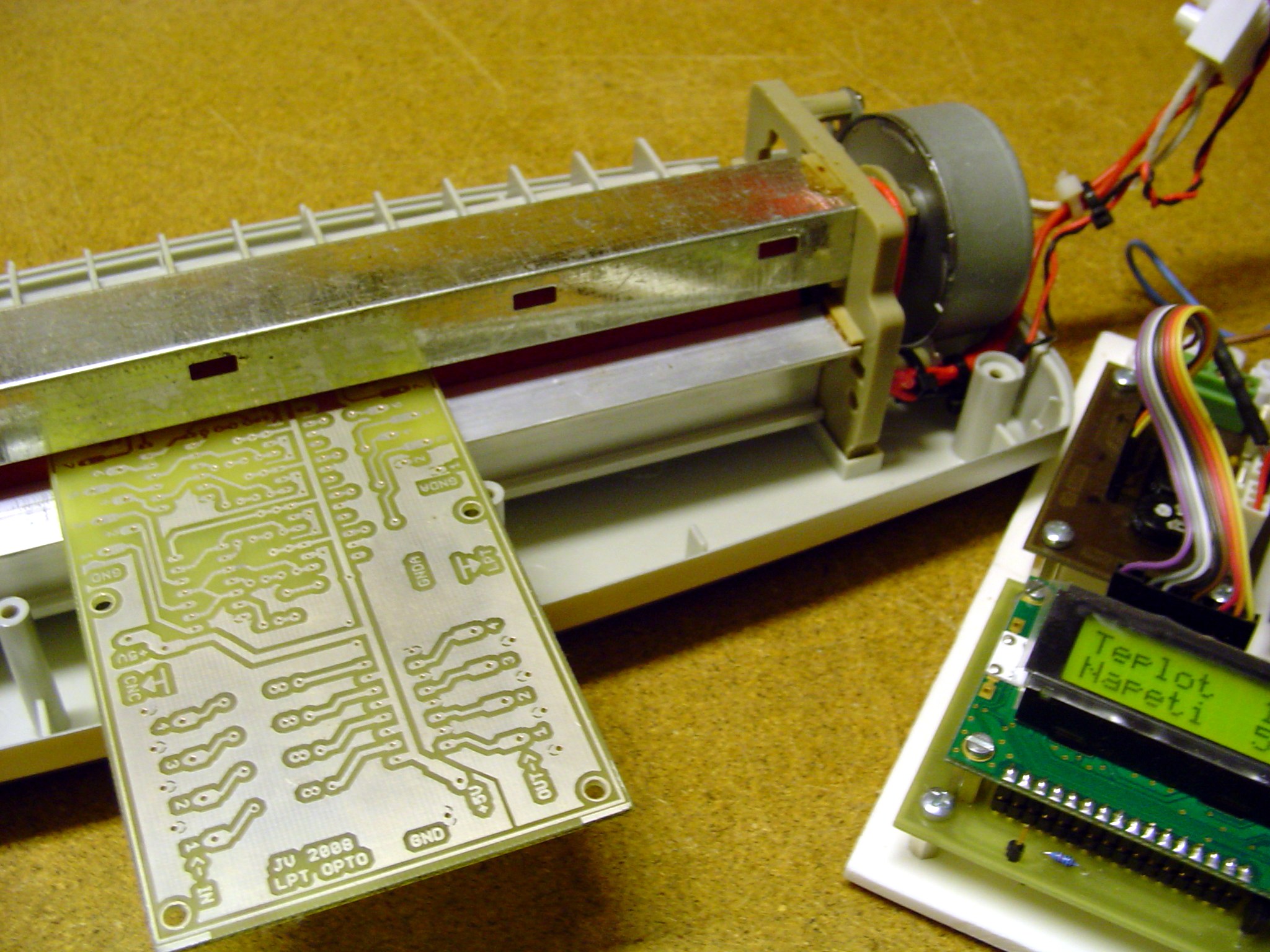

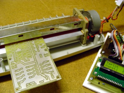

Laminátor jsem použil obyčejný A4 od firmy Peach, model CL713. Koupil jsem ho v akci u Conrada za cca 650Kč. Nyní jsem našel stejný model na http://www.alza.cz/peach-home-office-photo-d82269.htm , určitě vyhoví jakýkoliv jiný obdobný laminátor. Původně jsem měl objednaný tento model http://www.e-conrad.cz/laminator-a4-stribrna+dp101223/ , ale tenkrát nebyl a tak mi nabídli ten CL713.
Úprava laminátoru spočívá v odstranění původní elektroniky a tepelných pojistek a nahrazením této elektroniky novou regulací. Teplotu snímá KTY84/130 namísto původní tepelné pojistky. Pro lepší manipulaci s deskami PCB je odstraněn i horní kryt laminátoru.
Toť vše. Nic náročného.

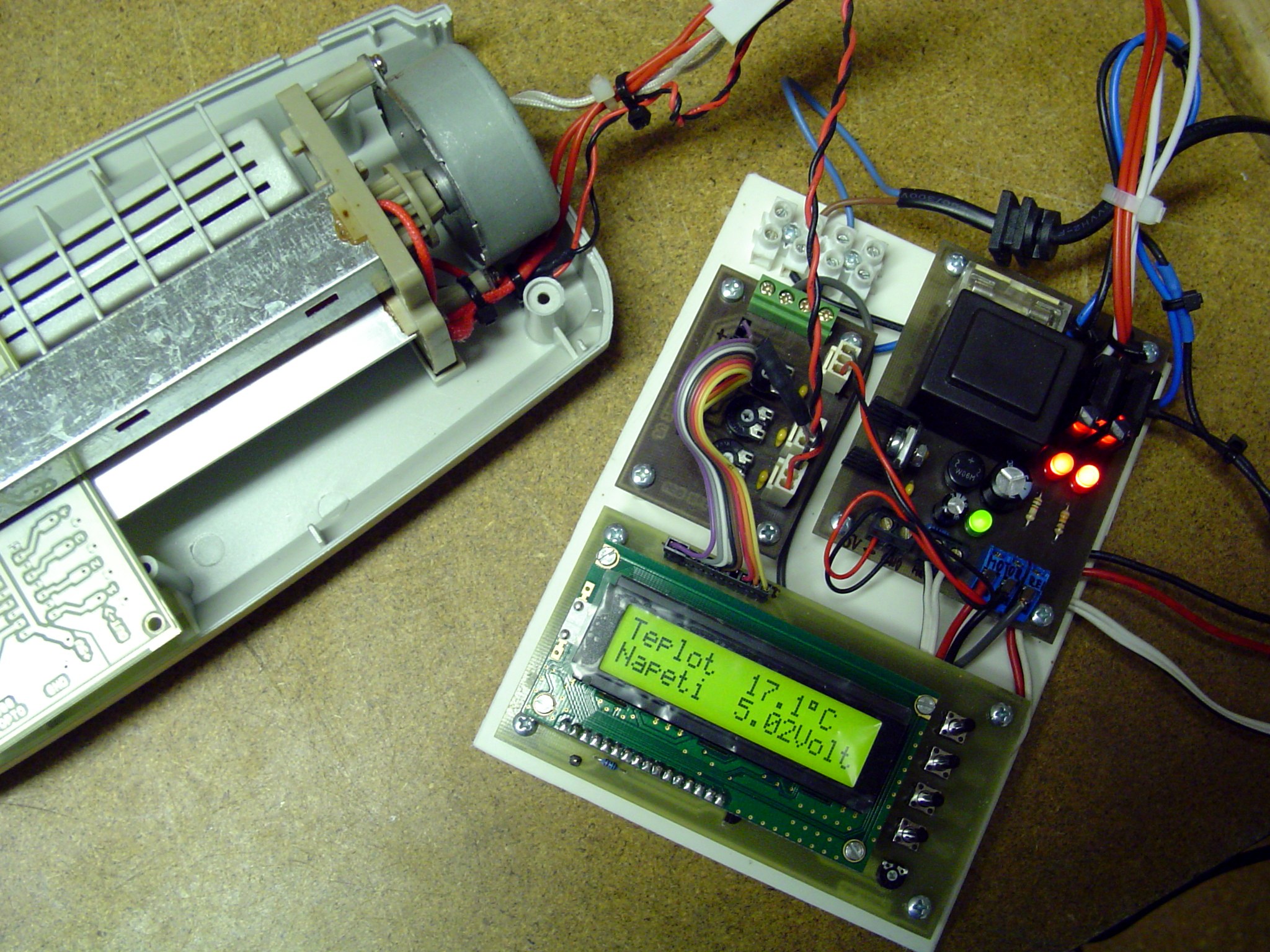

Tak jsem ještě rychle nafotil jak to asi může vypadat. Základ regulace je použit modul VPR dle PE 09/2008 strana 25. Je možno použít i regulaci analogovou, podklady najdete v souboru "Umbauanleitung.zip".
Omlouvám se za nedokončenou přestavbu laminátoru, nějaké to zakrytování a kosmetické úpravy., ale potřeboval jsem to rychle a tak mě to teprve čeká. Doufám, že se i dočká. Z důvodu bezpečnosti musím, je tam přece jenom přítomno síťové napájení(topení a motor).

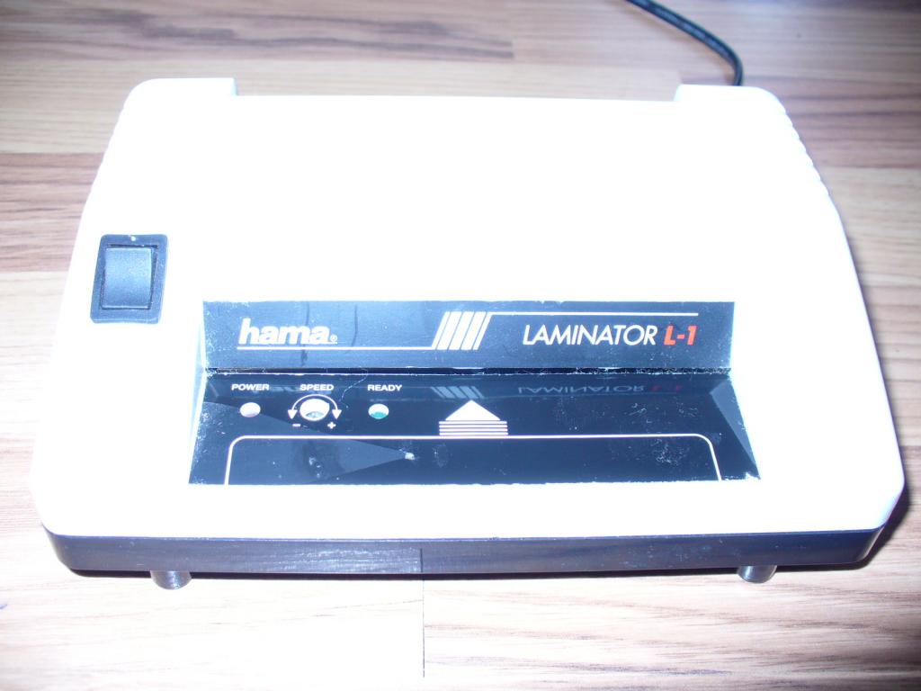

Mám možnost koupit tento laminátor za 250 Kč, myslíte si že půjde také upravit na laminování DPS?

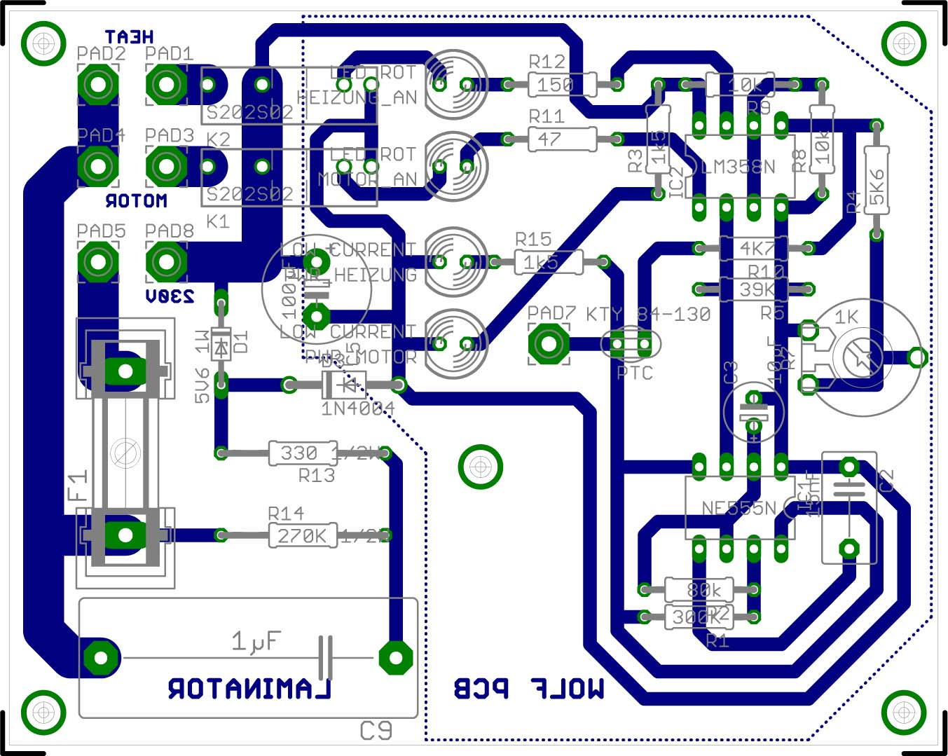

Ještě takový drobnější dotaz, do češtiny to nikdo z vás asi nepřeložil co? Já jsem z té němčiny nějak vykolejenej. A schémata jsou pro mě taky španělská vesnice. Jaký je rozdíl mezi těmi verzemi? Předpokládám že v použitých součástkách. Nebo se to liší i funkcemi? Kterou verzi doporučujete stavět?

Jestli půjde použít ten laminátor od Hamy je těžké podle obrázku říct. Chtělo by to vidět zevnitř. Ale z největší pravděpodobností ano.

Co se týče elektroniky, tak jednotlivé verze se liší pouze použitým SSR relé. Já použil dvě S202S02, tudíž jsem stavěl verzi S02. Předělával jsem si také desku s plošnými spoji. V příloze najdeš mnou upravenou desku plošných spojů, včetně soupisky součástek a objednacích kódů pro GM Electronic ( www.gme.cz ).

Díky moc teď už to zvládnu:) Nakonec jsem objednal jinej laminátor. Ta hama byla moc malá. http://ostatni-dum-byt.sbazar.cz/lamina ... 97060.html tohle bude asi lepší a je to za super cenu.

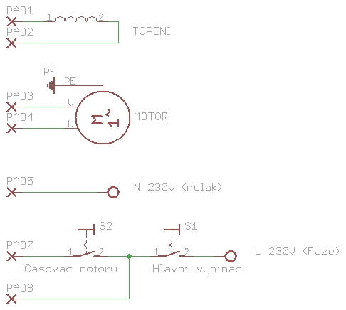

Můžu se optat jestli chápu zapojení správně?
PAD1 -V k rozehřívání
PAD2 +V k rozehřívání
PAD3 -V k motoru
PAD4 +V k motoru
PAD5 -230 V
PAD7 netuším co sem připojit
PAD8 +230 V

Posílám co a kam zapojit, je to vše v původním schematu. Takto je to alespoň názornější :) .
