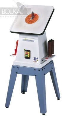

Rozhodl jsem se vyrobit si vřetenovou (válcovou) oscilační brusku na dřevo. Představu mám, že by přímo na hřídel motoru bylo upevněno vřeteno a celé, i s motorem, by to oscilovalo cca 10mm nahoru a dolů na lineárech. Oscilace cca 1 zdvih za vteřinu.
Zatím ale nemám představu, jakým mechanizmem bych zajisti právě tu oscilaci nahoru a dolů. Neví tu třeba někdo, jak to je řešené u továrních výrobků ? Nebo nějaký nápad ?

10 je málo na profi co byl na modelárně byl chod asi 50-80mm a ta rychlost oscilace se mi zdá moc,oscilujuje to proto aby piliny mohly ven ,při zdvihu 10 +10 je max síla broušeného materiálu 20mm jinak se začne šmirgl ucpávat a kurví povrch.

Na to mi připadá lineár zbytečný, dej tam vodící tyče a pouzdra (bronz, plast, kuličky)
Mám lineár THK RSR15VM+ kolej 70mm zdvih asi 25mm.

fmodel píše:10 je málo na profi co byl na modelárně byl chod asi 50-80mm a ta rychlost oscilace se mi zdá moc,oscilujuje to proto aby piliny mohly ven ,při zdvihu 10 +10 je max síla broušeného materiálu 20mm jinak se začne šmirgl ucpávat a kurví povrch.
Ty hodnoty oscilace jsem vyčetl z údajů u toho prodávaného stroje.
Taky bych asi volil víc.

Nenašel by někdo doma kovový šnekový převod tak 40 :1 až 50 : 1 ? A možná i třeba 30 :1

K těm mašinkám už není dokumentace a šťourat v nich tě asi nikdo nenechá .
Tady máš hezký upínání https://www.youtube.com/watch?v=T6nGrTJgz4Q" onclick="window.open(this.href);return false;
zkus najít katalog dílů.

Tak je to tak jak jsem předpokládal. Šnekový převod.
Takže sháním výše uvedený převod.
http://cdn2.grizzly.com/partslists/g1071_pl.pdf" onclick="window.open(this.href);return false;
