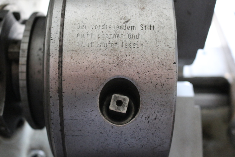

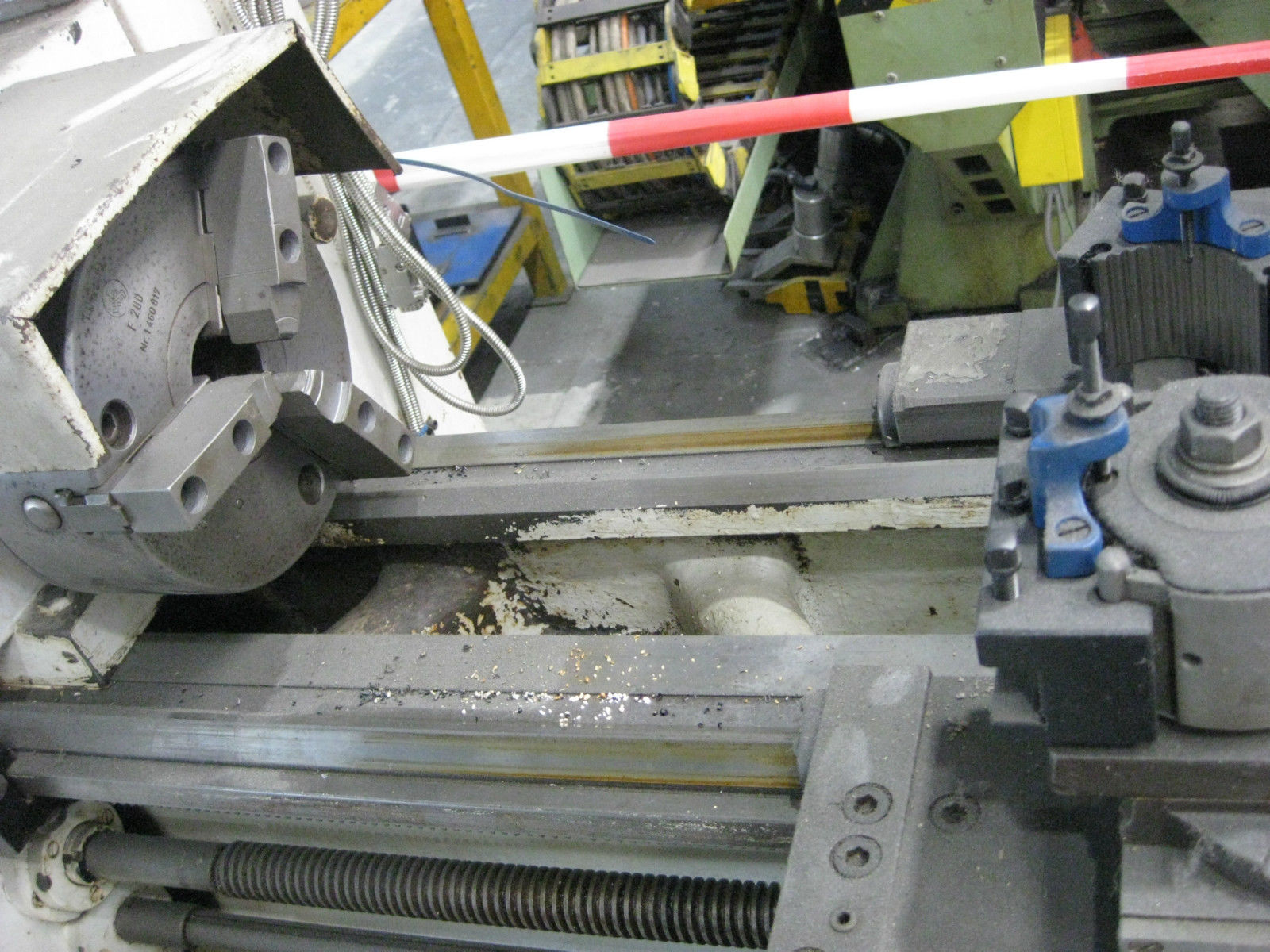

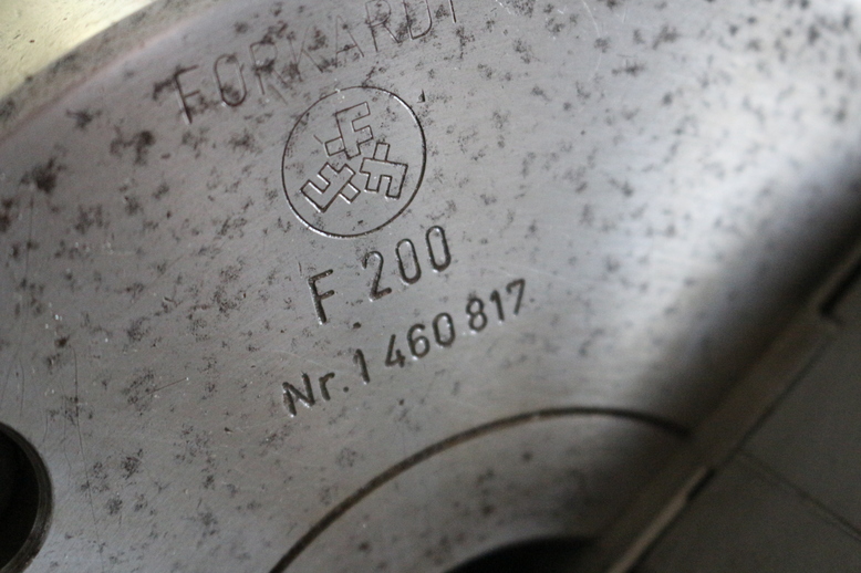

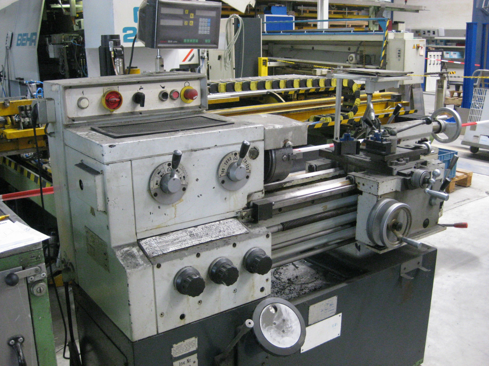

Ahoj všem, po letech pročítání inzerátů jsem nevydržel s nervama, doslova zruinoval kasičku a dovezl jsem z Německa ruský nástrojářský soustruh 1i611p, řekl bych že poslední typ (je to rok 1985). Je v parádním stavu, starali se o něj dobře, jen posledních 5 let stál. Bohužel příslušenství je mizérie, mám prakticky jenom otočný hrot, 200mm sklíčidlo a Multifix A s dvěma držákama. Ale je tam digitální odměřování, nová elektrika a to sklíčidlo je Forkardt F200, vypadá sofistikovaně. K němu bych se chtěl na pár věcí zeptat, jestli s tím máte někdo zkušenost - je to evidentně na trubkový klíč, tedy ne na plný jak jsem zatím všude viděl (viz.foto), nevíte jestli se takový klíč dá někde u nás sehnat? A jak se vlastně takové sklíčidlo sundavá (jestli to z fotky jde poznat) - hákovým klíčem, nebo spíš 3 velkýma šroubama zepředu? Zkusil bych to, ale dostanu se domů až zítra a pořád mi to vrtá hlavou, tak třeba bude někdo vědět takhle z fotky. Vlastně jestli někdo takové sklíčidlo máte a používáte, budu rád za jakékoliv info - např. má po obvodu tři velké knoflíky na pružince - asi nějaké uvolnění zámku (???), a má v čele i nějaký pin, ten se vysouvá podle míry utažení nebo tak něco?
Díky.

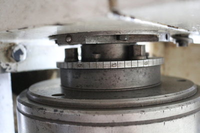

Sklíčidlo sundáš tak, že povolíš matice, mezi sklíčidlem a vřeteníkem, pootočíš tím kroužkem s číslama a do sklíčidla lehle klepneš dřevěnou paličkou a je venku... jmenuje se to camlock :wink:

Díky, máš samozřejmě pravdu, už to tam vidím. Mimochodem ten klíč půjde asi použít obyčejný maticový na čtyřhran, např. zde: http://eshop.lutoma.cz/klic-maticovy-na ... csn-230681 (musím změřit velikost).

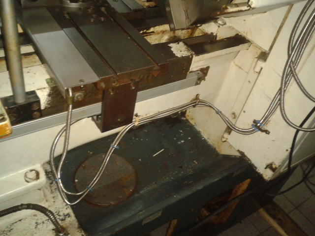

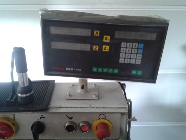

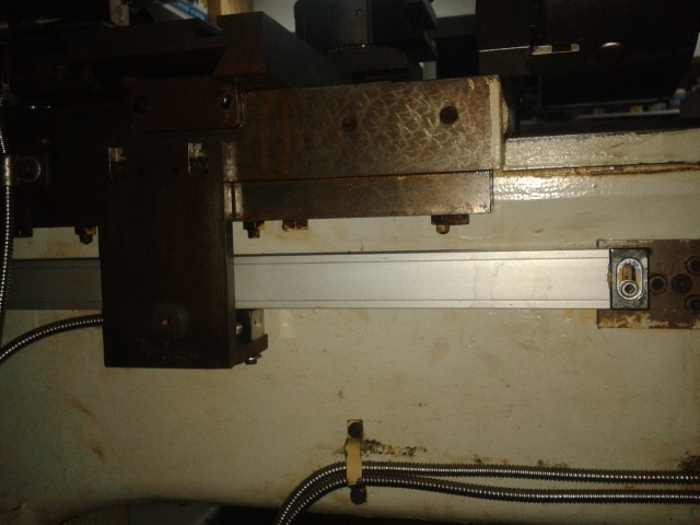

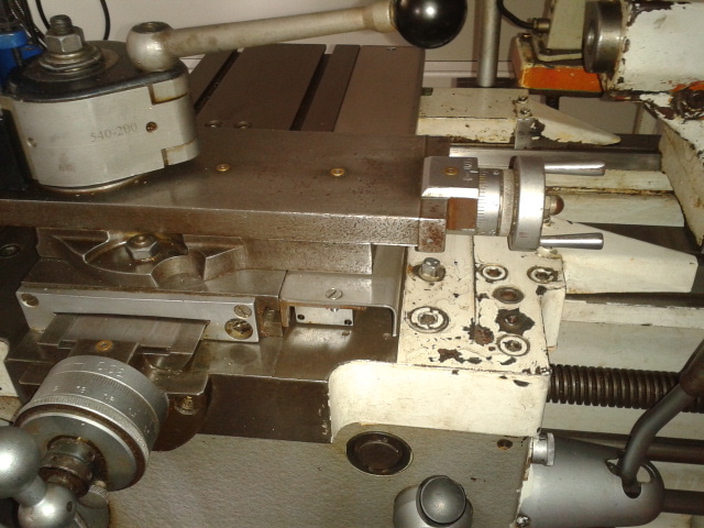

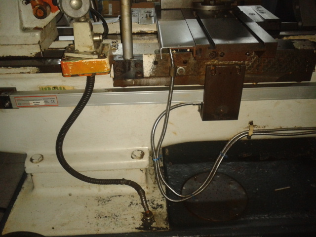

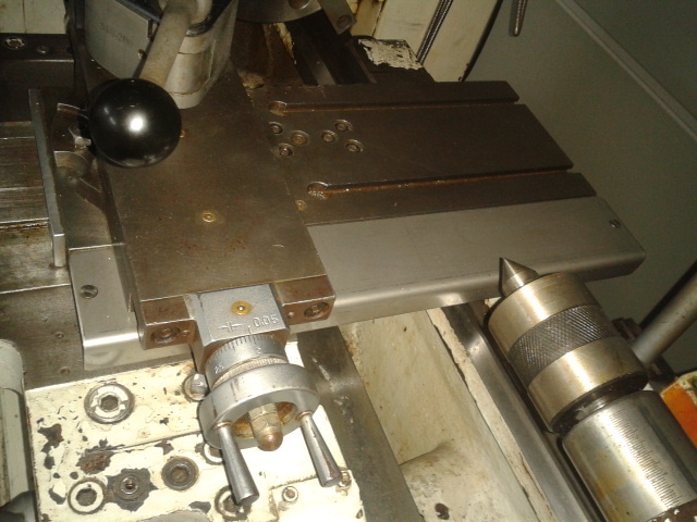

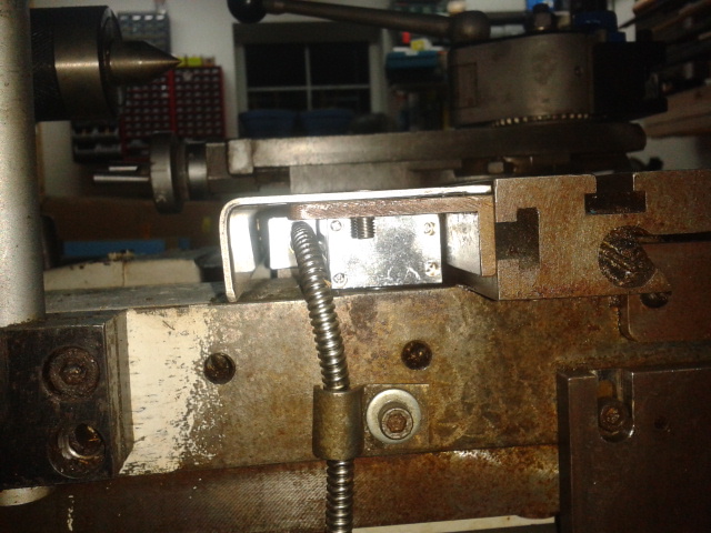

Tady jsou slíbené fotky DRO, je to z telefonu tak snad to bude stačit

Tak je vidět, že je to odměřování vymakané

slastr píše:Tak je vidět, že je to odměřování vymakané do detailů, myslím tím i kryty proti stříkajícím kapalinám, určitě to bude pro mnohé z nás dobrá inspirace ! Za kolik by se to tak asi dalo v takovémto provedení pořídit ?
Kde vidíš to promakání do detailů ? Já třeba nevidím zakrytovaná čela na příčném suportu, což by mohl být trochu problém, a u podélného chybí kryt úplně, což by se pravítku při použití emulze moc nelíbilo... O víkendu jsem si montoval čínské odměřování, sral jsem se s tím celý víkend, u příčného suportu jsem dodanou lištu ani nepoužil, protože se nevešla a celé krytování dělal odznova a ani po tomhle si netroufnu říct, že to mám vymakané do detailu :wink: Co se cený týká, tak z číny se vejdeš do 10000Kč včetně cla a dph. Když bys chtěl lepší, tak u nás ho prodává firma Limat, kde je úplně jiný typ pravítek značky endurro, kterým vadí emulze a špony minimálně, ale cena je cca 20000Kč

No já jsem to tak aspoň na první pohled viděl, tak promiň, odměřování na mém - 1i611p - zatím nemám, takže jsem to nemohl dost dobře posoudit, ale pokud to máš už na svém stroji hotové, tak to sem prosímtě hoď, ať vidíme, jak by to mělo vypadat a při montáži to už udělat bezchybně.
Ještě jednou se omlouvám a měj se !!!
Omlouvat se nemáš za co, jen jsem uvedl na pravou míru nedostatky a poznatky z montáže... tyhle skleněný pravítka jsou dobrý, ale nesmějí se namočit a nalítat do nich špony, pak to je více méně konečná... nějaký fotky jsem hodil sem http://www.c-n-c.cz/viewtopic.php?f=15&t=19744&start=15" onclick="window.open(this.href);return false;

Chladící kapalina by u toho fakt mohl být problém, ale myslím že to krytovali jen proti třískám, proto tam asi dali to co bylo v koupeném setu a stačí to tak i mně, aspoň pro mé kutilské použití.

predpokladam ze tam je manzeta
ta by ve spravne poloze montaze mela fungovat proti zateceni (ne proti vyparum a roseni uvnitr pravitka, fuka tam je vzdy
nicmene veliky problem je ofukovani vzduchem
