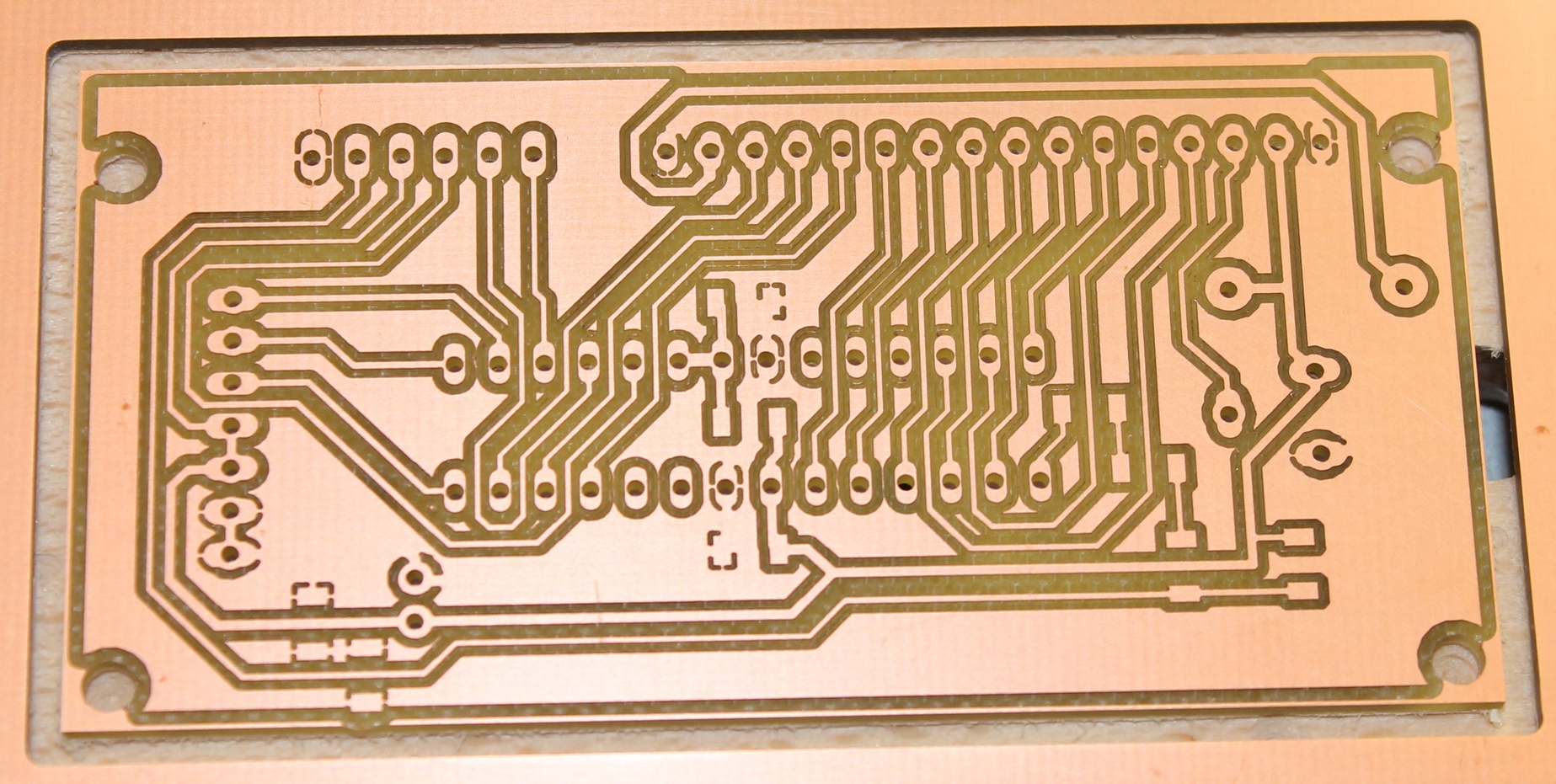

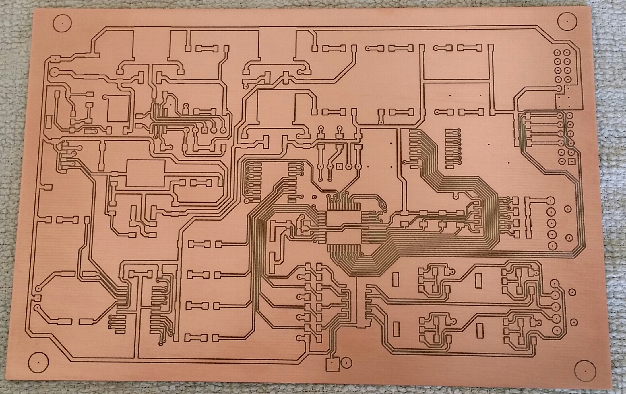

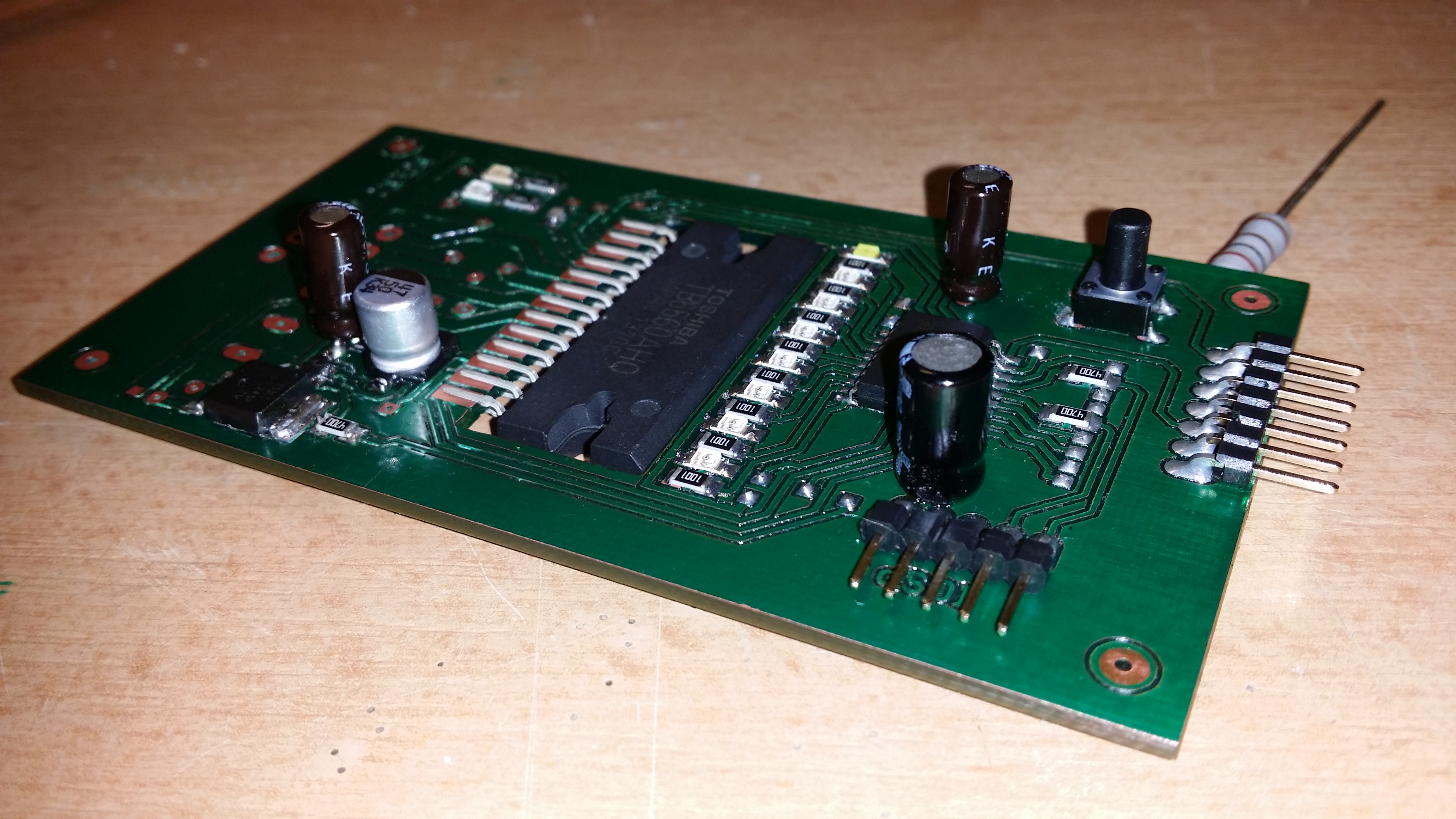

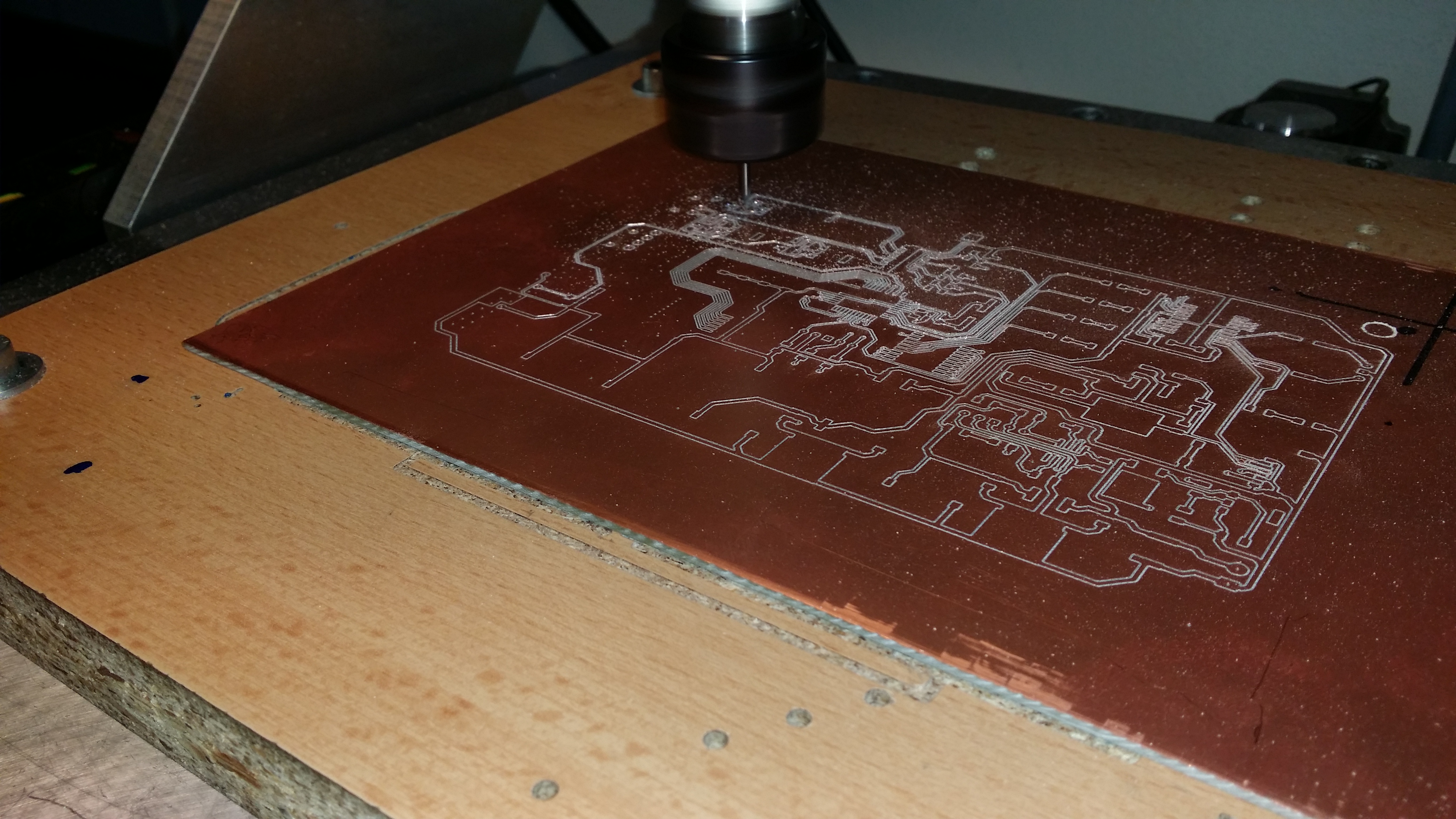

Tak jsme se doma pokusil otestovat frézku na plošném spoji celkém dos titěrnem. Co se týče mezery mezi cestičkama tak 0.25 a tlouštka cestiček ty nejteči měli i 0.2 mm.
Posuv na frézce 800 mm/min. Cesty i mezery naprosto v podě. Ale optimální jsou tak 0.3 mm a mezery taky 0.3 mm. Otáčky max 24000 a freza V Brit 30°.
Frézka byla stavěna na pcb. Je na lineárech a rychlo posuv je až 3000 mm/min. Šrouby kuličkové 1605.
Navíc co neni na videu vidět je. Že funguje tak zvaná kompenzace povrchu. Kdy stroj poměří rovinnost a pak při frézovaní jompenzuje nerovnosti které mužou vzniknout při uložení na stul. Zatim sem dam jiné video a pak doplním i další videa a fotky.
Fotky k testovaném pcb.
Konkrétněji u tohodle videa šlo o vyfrézováni otvorů pro kontakty auto relátka. Relatek tam je 5.

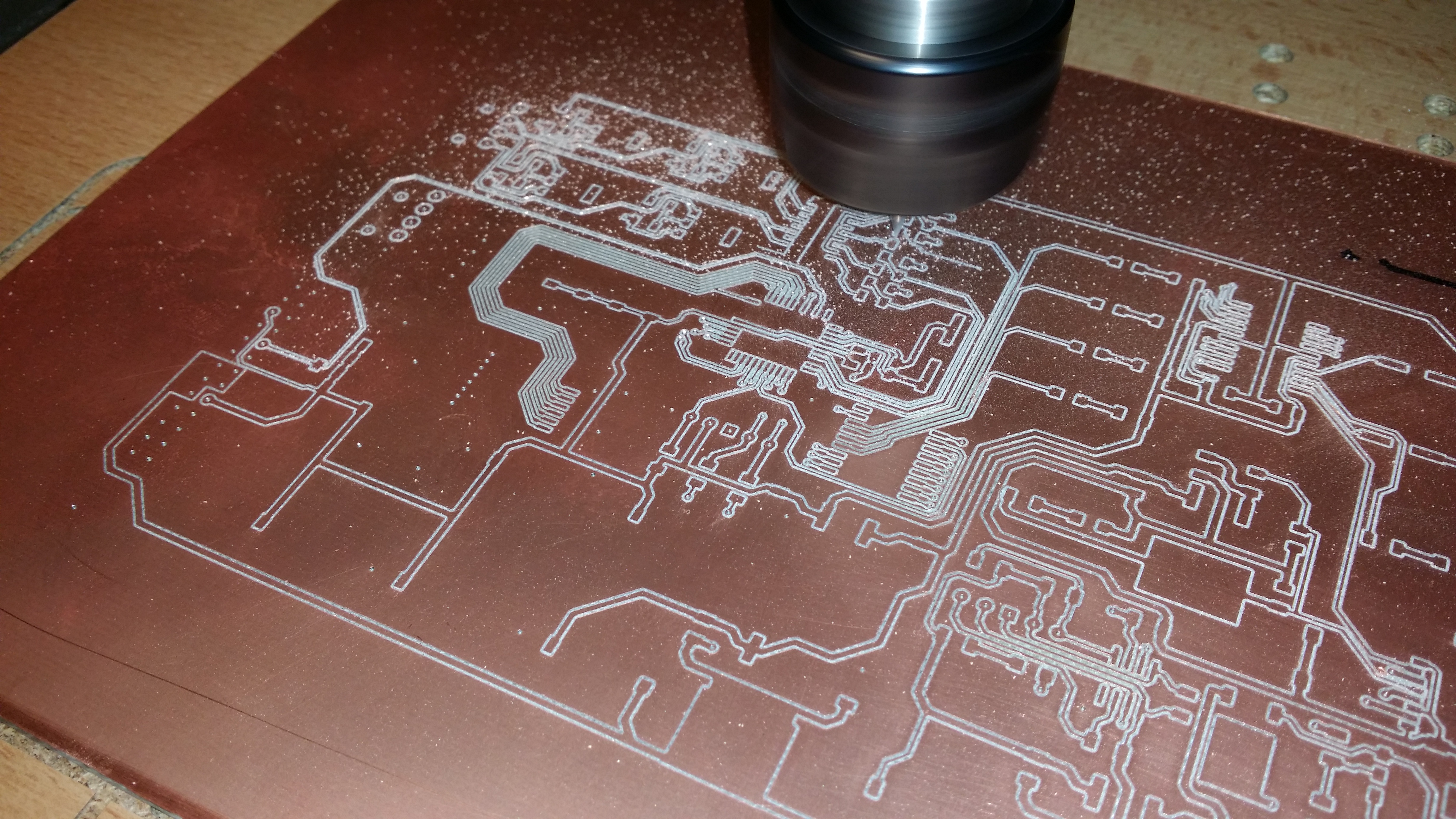

Ještě teda to video.
Jinak hloubka 0.06 posuv 800mm/min a 24000 rpm
Je to frkot. Jen jsme zjistili že při šikmým frézovaní to nedodrží přesně stopu. Teda kroky. Màme podzřeni na nekvalitni provedení driveru. Čína no.

Pcb gcode používám. Ale tajemstvi a kouzlo věcí je kompenzace rovinosti. To nema s pcb gcode nic společného.
Je to spíš zásluhou programu ktery ti upraví ten původní kod z pcb gcode. A v tom kodu je pomoci příkazu G31 rešena ta kompenzace přes probe dotyk.
Ten poměří desku v daych bodech a během frézovaní zapisuje a kompenzuje ty výšky s původním gcodem.
Je to fakt dobra věc a pomoc.

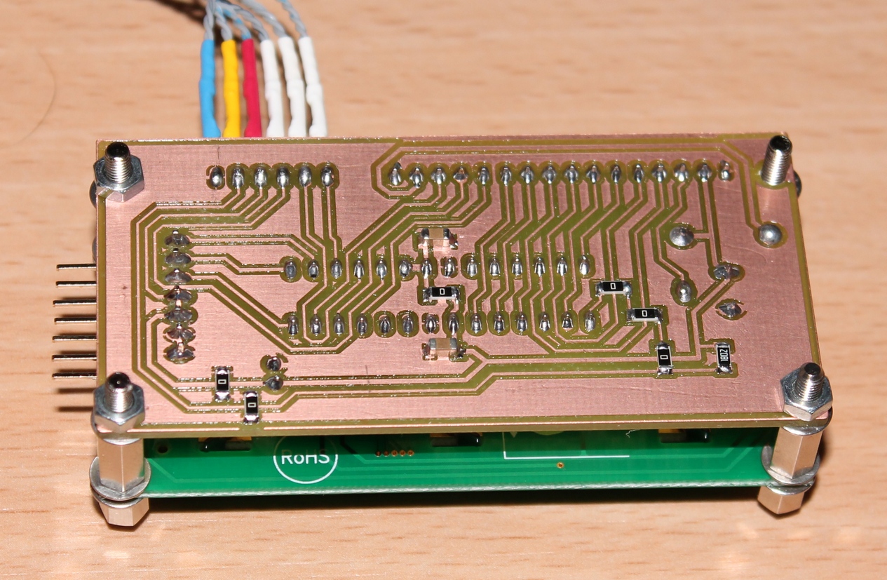

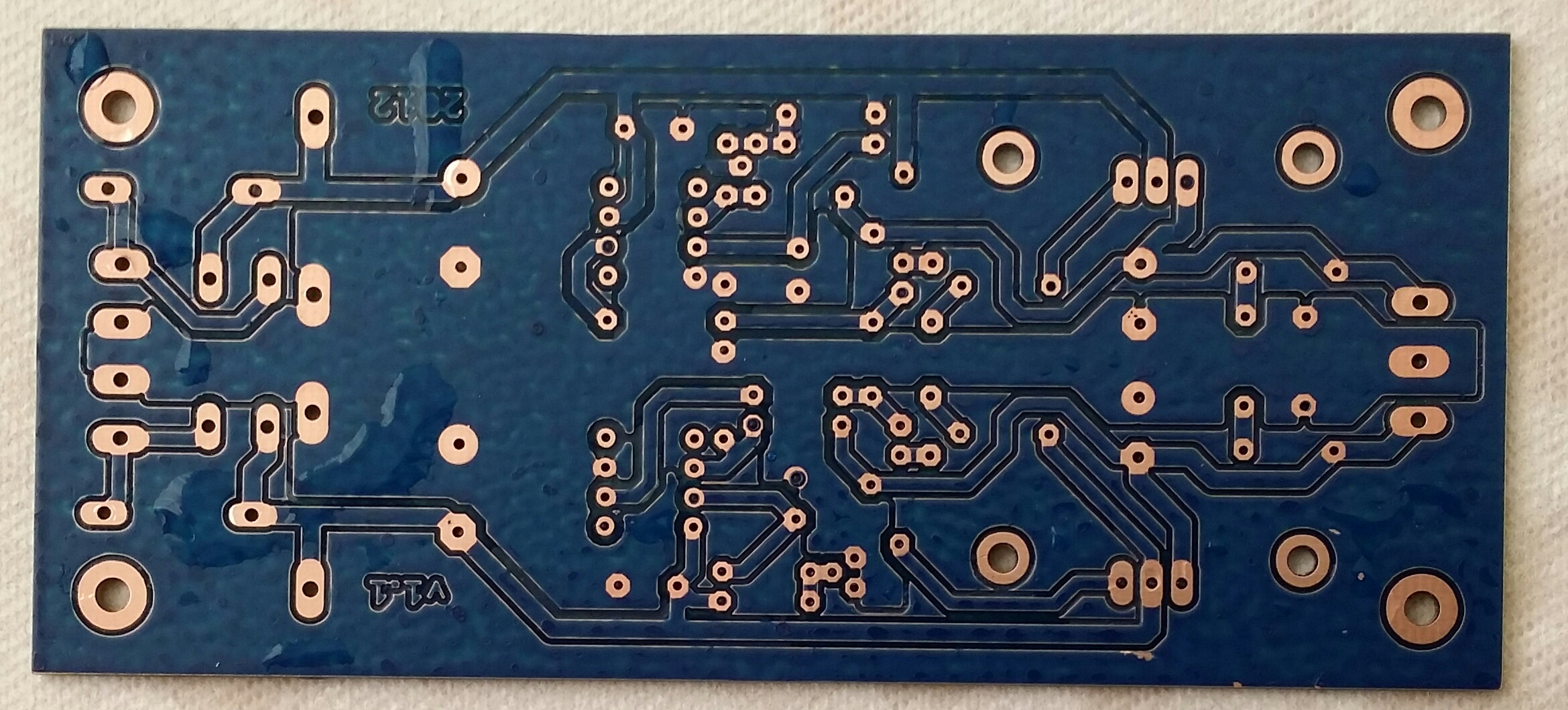

Byl to jen takový rychlo test. Cca 20 min. Posuv 800 mm/min hloubka 0.06 mm. Dírky jsme ani nevrtali. Pouze vždy před vrtáním používáme předvrtani.
Tady je fotka. Sice focena telefonem a trochu pod úhlem ale snad to bude stačit. Ale opravdu rychlovka.

Vypadá to pěkně a jsem rád že jsou výsledky více než použitelné.

Otázka první :CZ_Pascal píše:Vypadá to pěkně a jsem rád že jsou výsledky více než použitelné.

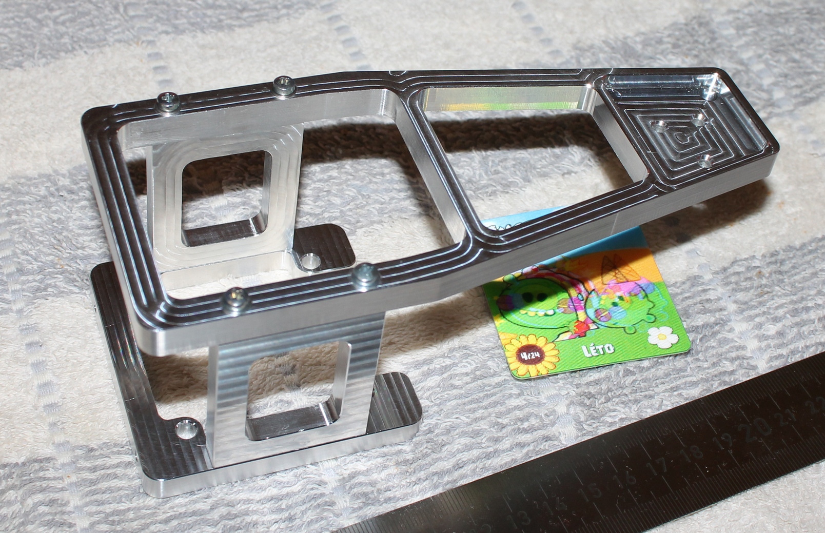

Ano vřeteno bylo zvoleno takové pro možnost chroupat i ten hlinìk. Nutno podotknou že hlinik chroupe velice dobře.
Oatázka druhá:
Na tom videu při tom testu se ti to nezdálo opravdu to bylo 0.06 mm. Na te fotce co jsem ji tu dal jak posledni už to bylo 0.05mm ale byl jsem lenivý točit to na tel. Protože už to byl třetí pokus. A nenahrál jsem to.

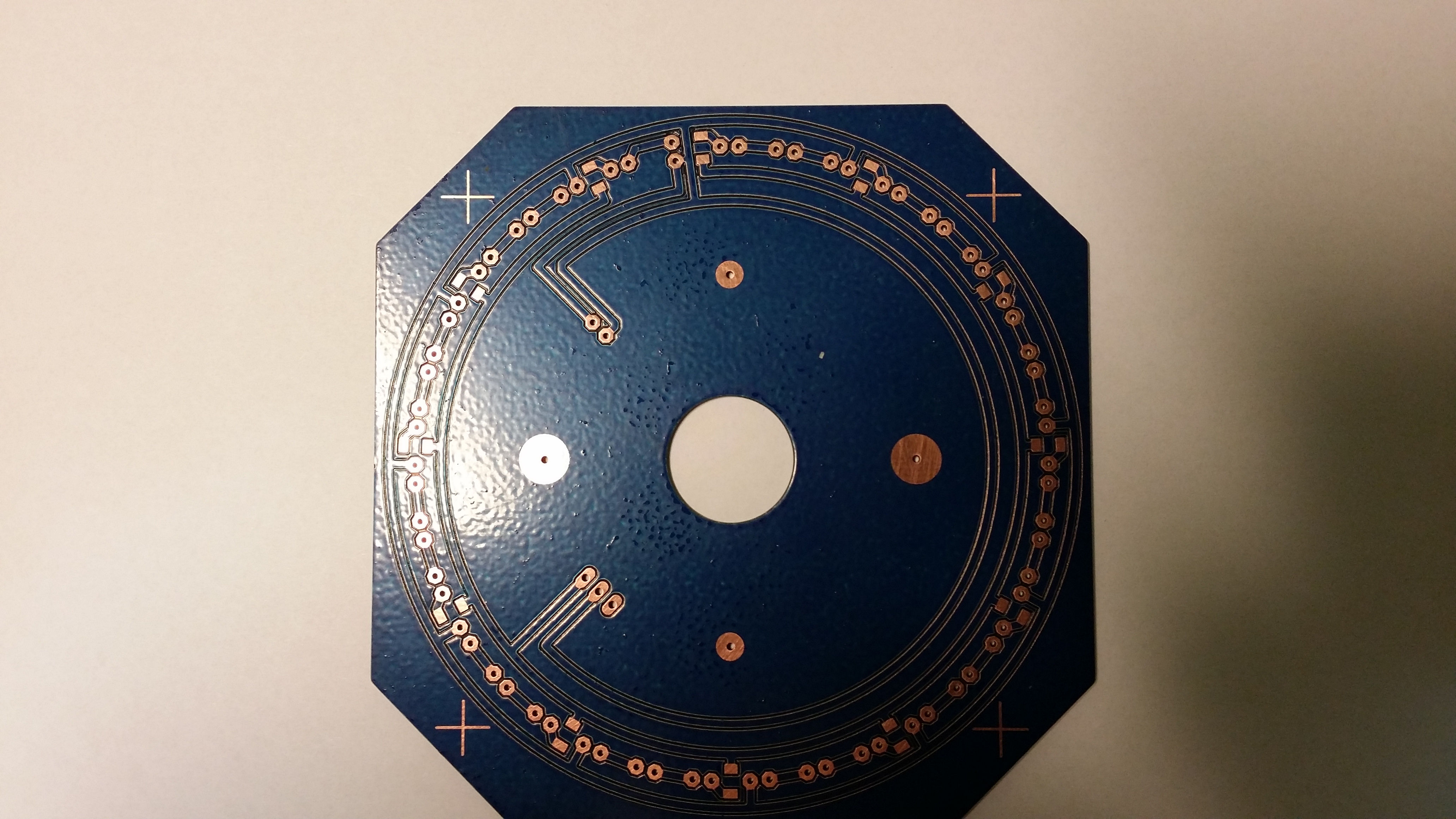

Vypadá to moc hezky. Otazky mám prože se tim frézovaním zabíváme taky. Ja sice kreslim v Altiu je to uplně o něčem jiném. Ale mnohem náročnější na to když v tom začínáš. Ale vysledky jsou uplně někde jinde.
Navic děláme i nepájivou masku. A masky pro plošky smd a součástek pro pájení.
Co je zajimave že v reálu to vypadá vždy líp než na těch fotkách. ŽE ???
A hliníku se neboj. Je to jen hlinik. Ale tam je třeba dodržovat opravdu posuvy a otačky tak maji bejt.
Viděl jsi videa? Jak jsme frézovali hlinik? Nic na tom není. Jen se toho nesmíš bat a musí to vydržet hobik. Tedy mašinka.

Ohledne nepajivé masky tady me vlákno.
http://www.c-n-c.cz/viewtopic.php?f=29&t=17040&start=15" onclick="window.open(this.href);return false;
A nějaké fotečky :
mirdin: prosímtě čím děláš nepájivou masku, přijde mně že folií to není?
Vřeteno je CHINA Vodník. Posuv frézování kolem 500mm/min (protože kvůli hluku mám vřeteno pouze na 18000 ot/min)mirdin píše:Jaké používáš vřeteno?
Jaký posuv pro frézovaní?
A co mi přijde celkem famózní je rychlost posuvu osy Z při vrtání.Jaké používáš otáčky a posuv při tom vrtání?
Vrtání je posuv myslím 850mm/min při 18000 ot/min. Při pomalejším posuvu se "lepí/nabaluje" na vrták chomáče moc jemných dlouhých "špon".
Na kvalitu díry (otřepy a pod) to nemá vůbec vliv. Dokonce je to možná ještě lepší protože se měď neodtlačuje ale pěkně zařízne.
No stačí nemít kameru nad kusem PCB desky která je volně ve vzduchu a zesiluje veškeré pazvuky (jako ozvučnice hudebního nástroje)mirdin píše:Ten zvuk je teda faktycky síla. S tim bych asi něco udělal.
Pár decimetrů od toho to není vůbec slyšet - taky mě to překvapilo kde to ta kamerka vzala, když jsem nic takového při obrábění neslyšel.
Stejně tak kamera leží přímo na stole frézky takže se spousta zvuků který normlně neslyšíš (vzduchem jen tak neprojdou) přenese na mikrofon.

No většinou si s jednostranným nevystačím, ale tady ten kousek zrovna vyšel (při pár 0 Ohm SMD propojkách jako jednostranný)mirdin píše:Zkoušel jsi už oboustranný PCB?
Je stim víc srandy. Hlavně u vrtaných direk.

Hlníku se nebojím, ale vím že mám docela gumovou osu Z takže to jen tak šudlím. Ale výsledky jsou lepši jak s pilníkem v ruce : Videa jsem samozřejmě viděl - líbí se mimirdin píše:A hliníku se neboj. Je to jen hlinik. Ale tam je třeba dodržovat opravdu posuvy a otačky tak maji bejt.
Viděl jsi videa? Jak jsme frézovali hlinik? Nic na tom není. Jen se toho nesmíš bat a musí to vydržet hobik. Tedy mašinka.![]()
Na nepájivé masce budu muset zapracovat, ale není vůbec čas a dostupnost podobných "chemikálií" není asi úplně jednoduchá v malém množství pro hobíka.
Jinak Fotocestu (+ leptání mědi) mám vcelku zmáknutou. Jen se mi moc nelíbí představa dávat do trouby na jídlo takové věci. (respektive já bych to asi rozdýchyl, ale manželka
