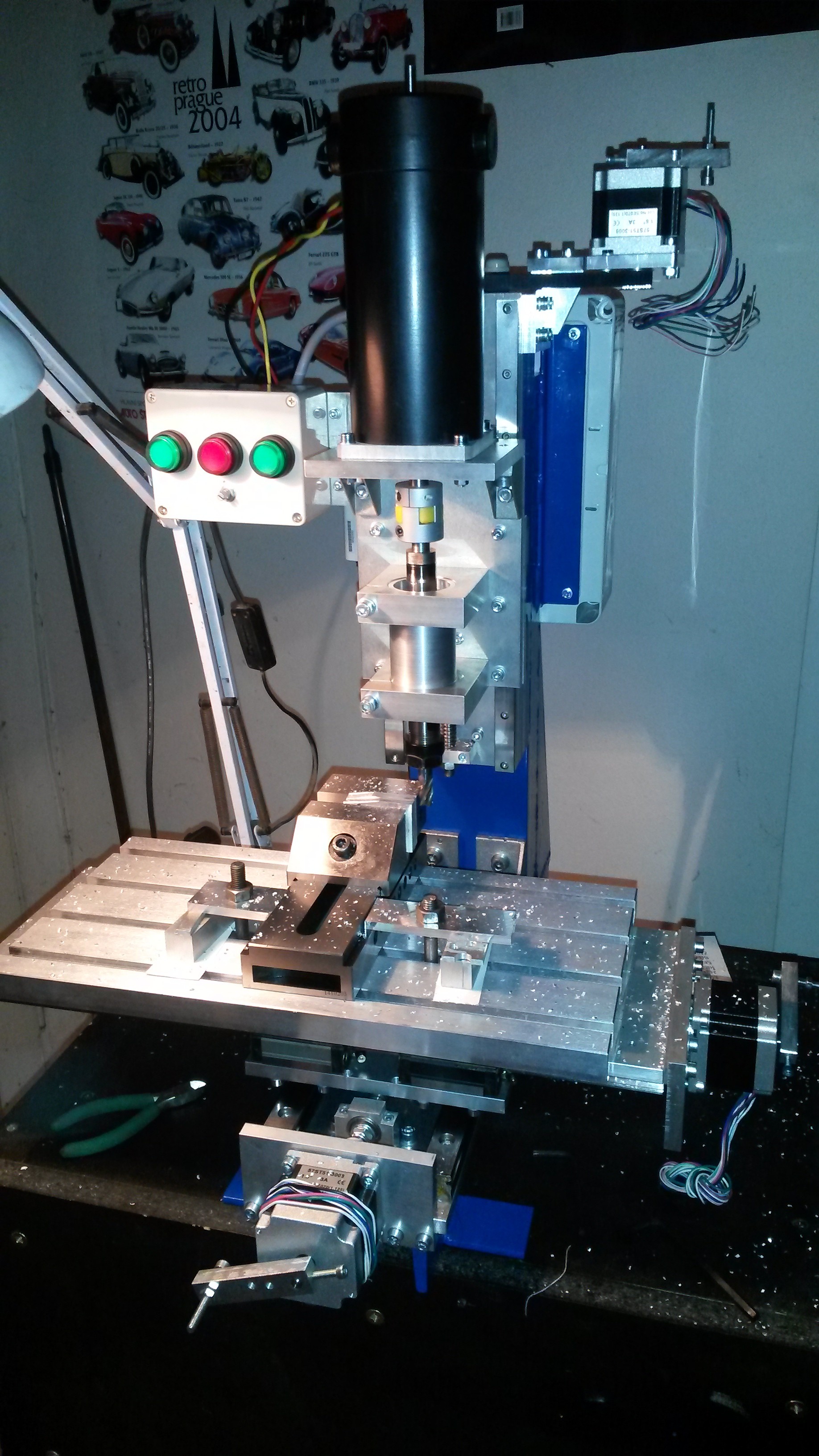

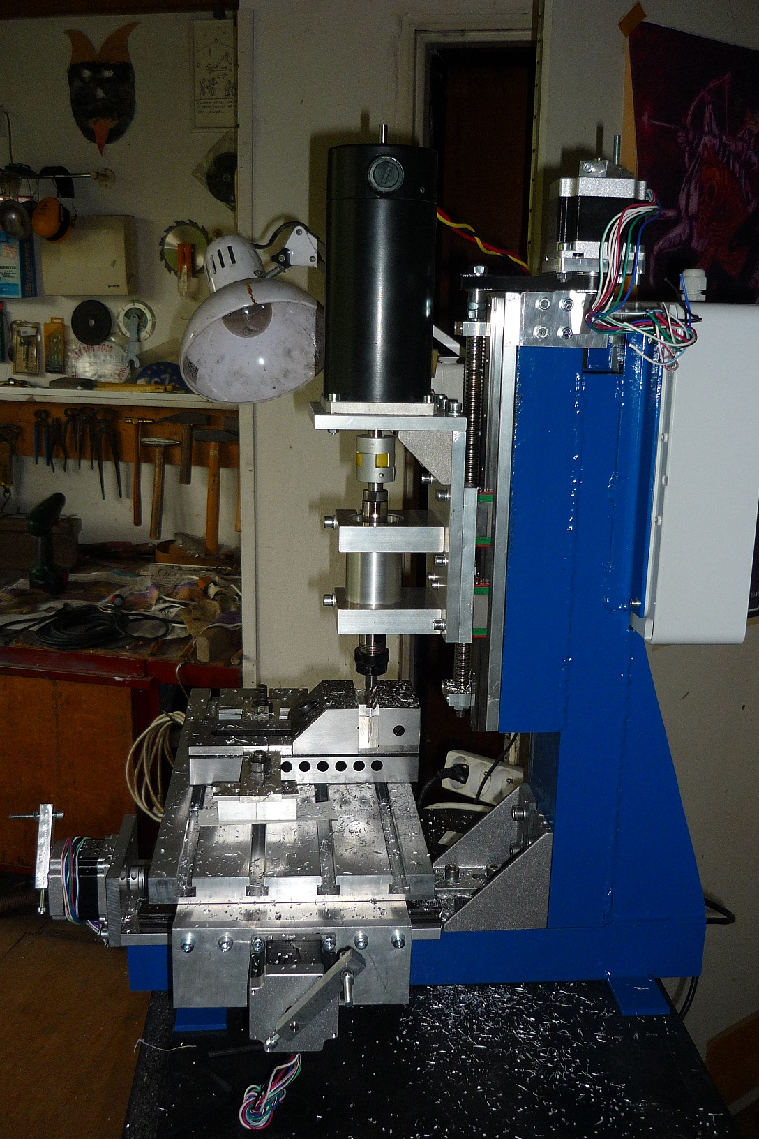

Ahoj, jmenuju se Vašek, je mně 26 let. Toto fórum jsem objevil někdy kolem roku 2009 a natolik mě to uchvátilo, že jsem se rozhodl postavit si taky mašinku. Tak jsem pročítal fórum a vrhnul jsem se do stavby, utratil jsem všechny peníze a mašinka už byla téměř hotová. Moje požadavky - aby to zvládlo dural. Šrouby Tr12×3, lineáry na Ztku IKO LWH20, na Xku THK SR20, na Y tyče 20mm. Tady jsem poprvé skončil - neměl jsem už peníze na vřeteno, respektive na pořádnej zdroj k DC motoru co jsem měl koupenej, na řídící počítač a tak. Avšak uvažoval už v té době, že tu frézku jednou předělám. Tak jsem projekt víceméně odložil, 5 let mi téměř dokončená frézka zabírala místo na stole v dílně.
V létě minulého roku jsem se rozhodl, že mašinku předělám, alias postavím novou, a musí zvládat dural, jinak by to bylo velké zklamání (a ne jen vytváření prachu, ale špony). Tentokrát priámárně na kličky, ale s přípravou na CNC. A jelikož jsem nabyl další zkušenosti v elektronice, pořádnej zdroj pro motor si postavím. K tomu samozřejmě i nějaké to řízení. Zdroj jel na první zapojení (trochu upravené zapojení z internetu), řízení motoru jsem vyvíjel sám, až třetí verze fungovala k plné spokojenosti, alespoň jsem si to myslel, ale o tom až déle).

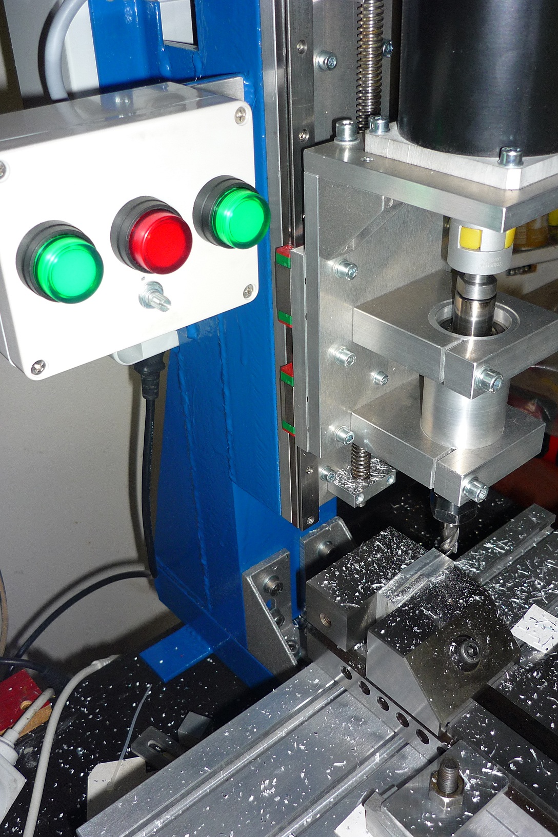

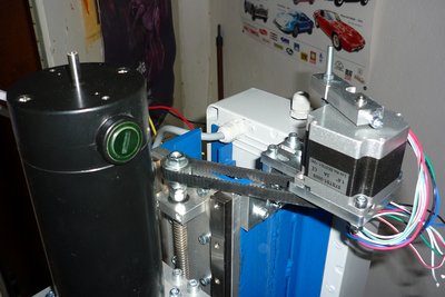

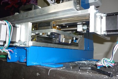

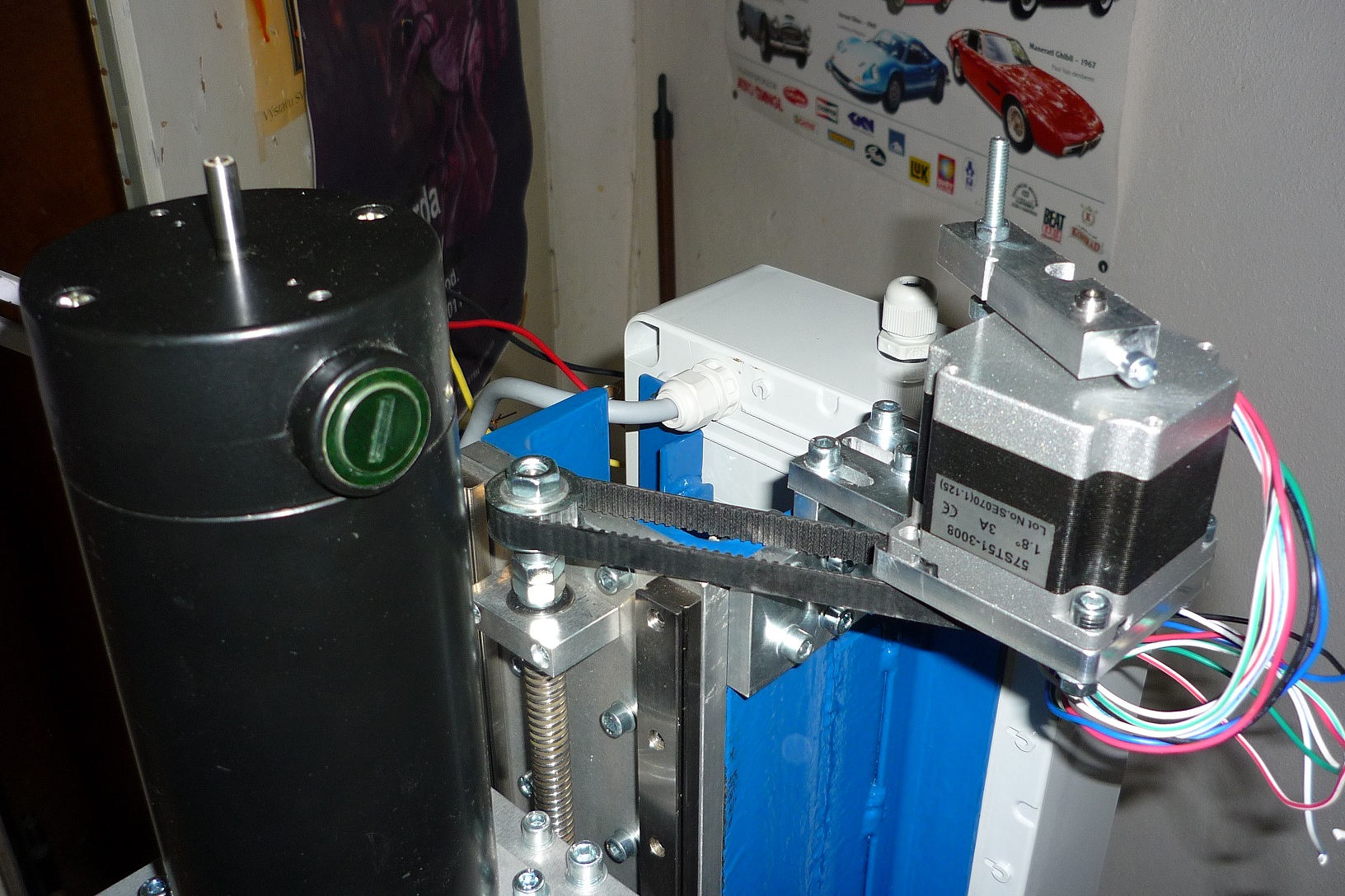

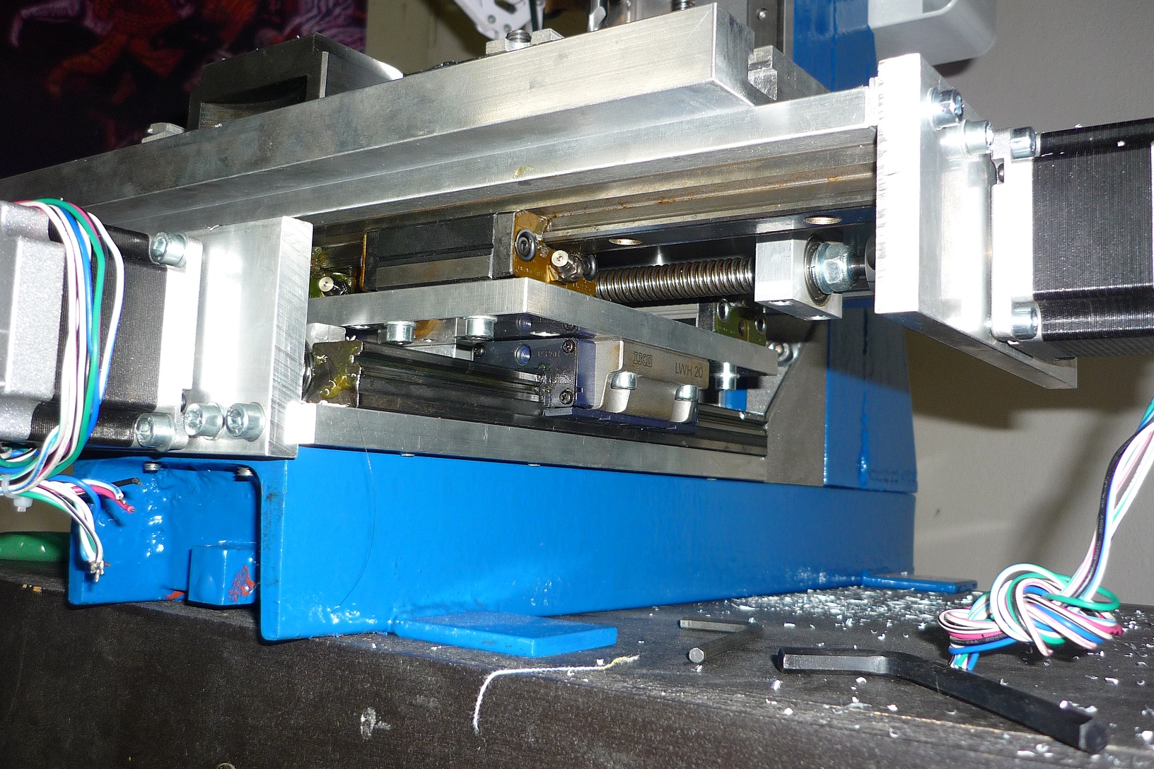

Nové frézka má koncepci milované a zároveň proklínané BF20, avšak dělal jsem to podle sebe. Křížový stůl z lineárů z původní frézky, šrouby rovněž původní Tr12×3 z Teatechniku, matice bronzové ze stejného obchodu. Na ose Z jsem sehnal za levno lineáry Hiwin MGN12. Šroub taktéž 12x3, bojoval jsem zde trochu s místem, ale podařilo se. Ještě k upevnění lineárů - nemají stažení referenční hranu, avšak do budoucna možná předělám a vyměním dural za ocel. Přesto si však myslím, že to nějak extrémně nevadí, samozřejmě tu panují názory, že když není lineár staženej k referenční hraně, tak je to zaručené špatně a díky tomu celá mašina taky. Avšak co jsem koukal v práci na frézku od Datronu, minimálně na ose Z jsem žádné stažení nenašel, ani vsazení do drážky, a že by to byla špatná, neproduktivní mašina, se říct nedá.

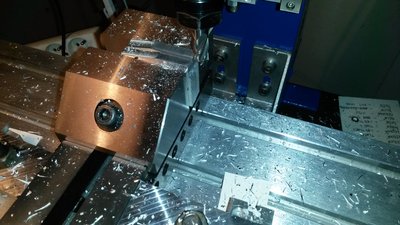

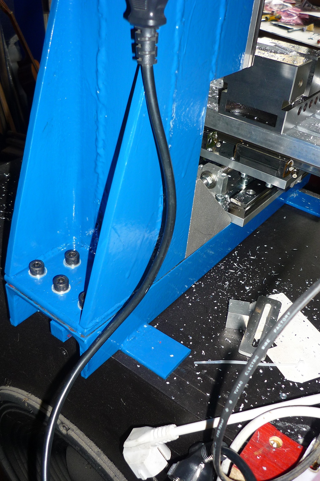

Rám konstrukce je z U profilu 100×50 silnostěnný, spodní díl vyztužen. Sloup je svařovaný, základna taky, k sobě sešroubováno. Vše je děláno u mě dílně, mám jen stojanovku, vrtačku a stolní soustruh (krám od UniMax). Většina duralových desek je od Krutora, dva díly (držák motoru na ose Z) jsou frézovany na Datronu. Včera jsem se konečně dostal ke kompletnímu domontování a dotažení posledního šroubku.

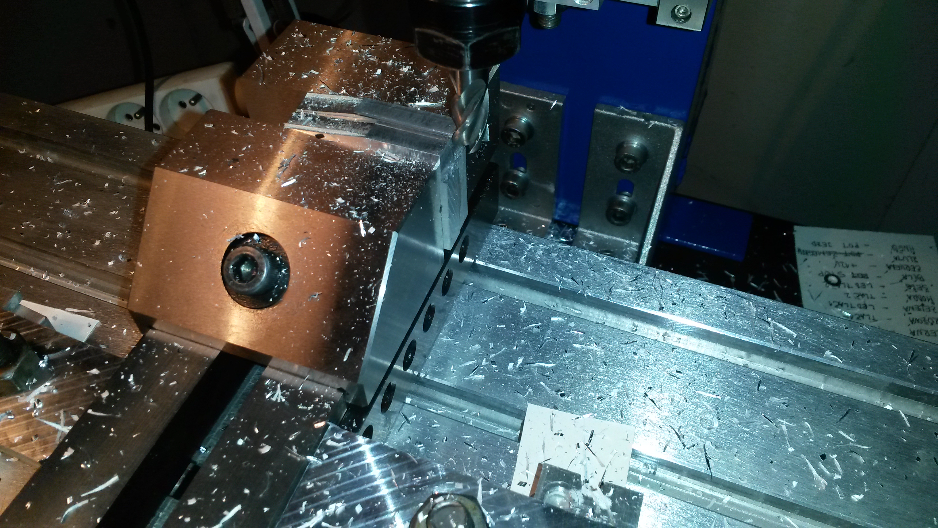

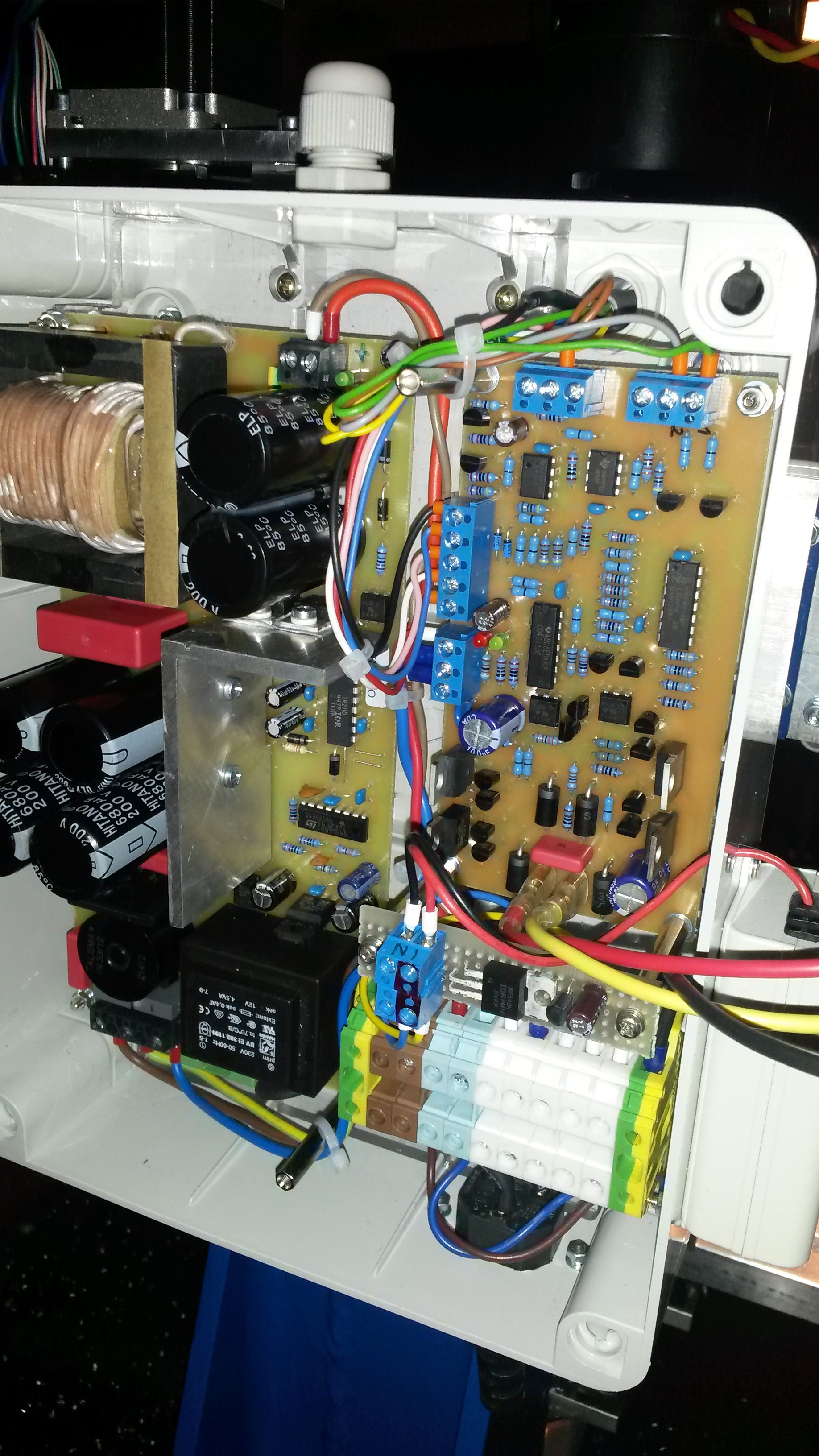

A tady jsem skončil podruhé. Zapnu, krásně se vřeteno točí, ale za minutku mu začnou stoupat otáčky, říkám si, to je divné, ale nevadí (tranzistory v driveru na motor se prostřelovaly..až byly uplně prostřelený a nešlo to tudíž zastavit). Zkusil jsem teda frézování, nástroj 10mm, plná šířka, hloubka 1mm, šlo to jako po másle. zkusil jsem stranovej úběr, hloubka asi 10mm, záběr 1mm, chvílemi to trochu vibrovalo, ale šlo to.
A proč jsem skončil? Nenapadlo mě nic lepšího, než dát stop a zkusit reverz. V tu chvíli jsem si neuvědomil, že to nepůjde když tranďáky jsou prostřelný a nikdy nerozepnou, takže výsledně tranďáky ve zdroji vybouchli (šlo to do zkratu do roztočenýho motoru na jednu stranu) a hlavní jistič spadnul.

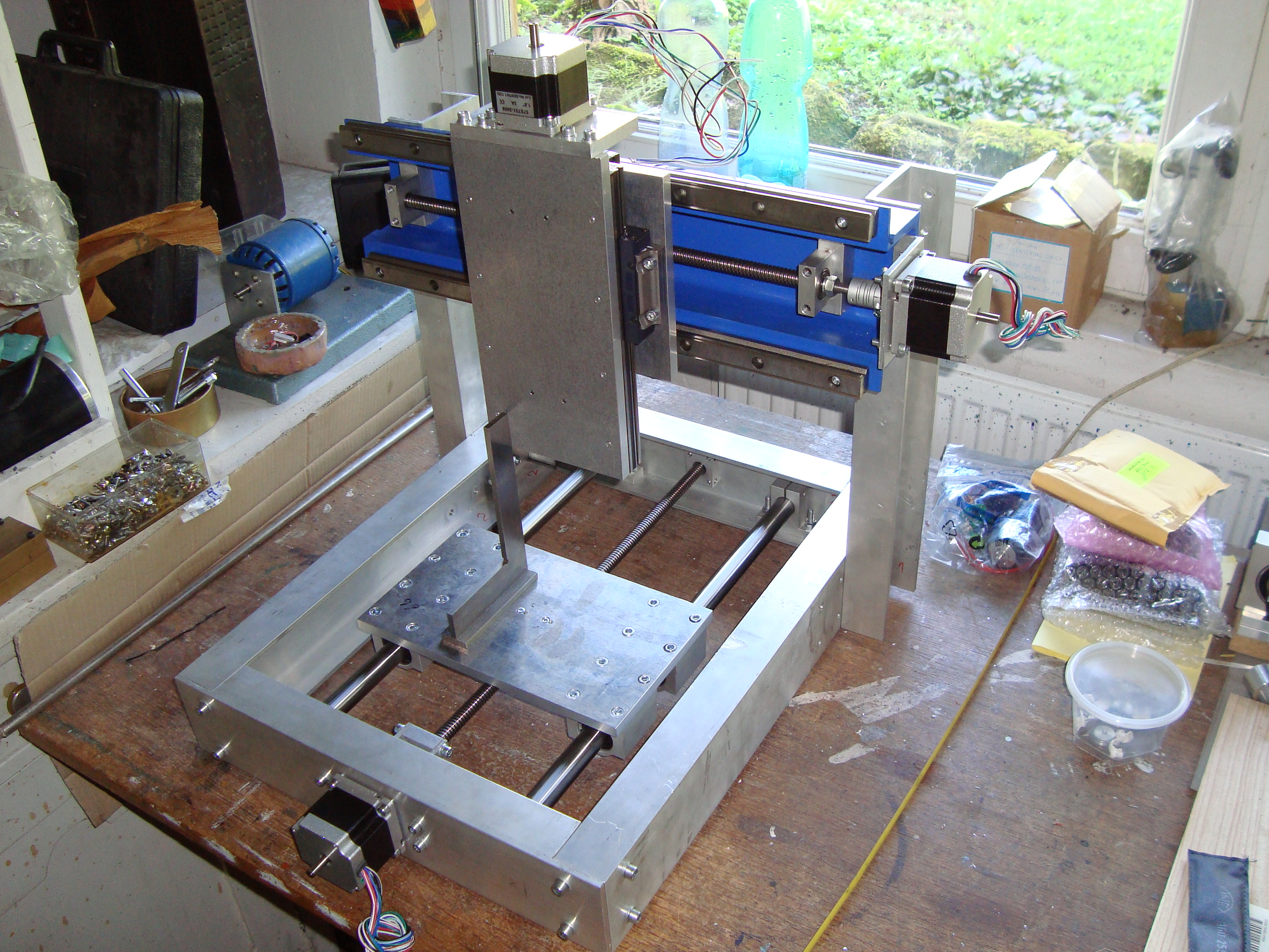

původní frézka
původní frézka

K tvému návrhu, z těch fotek je vidět, že nemáš na tranzistorech chladič a ani žádné snímání teploty. Je dost možné že je návrh OK, jen se ti přehřály tranzistory. Nebo už jsi zjistil co bylo příčinou?

Ano, tranzistory se upekly, na stole po bylo ok a tranďáky byly jen vlažný, hold i samotný vřeteno zatížilo motor a pak se to upeklo. Kdybych nezkusil reverz, stačily vyměnit dva tranzistory. Byl jsem nedočkavej a chtěl jsem to zkusit, s chladičem jsem počítal že přidám po první zkoušce. Jinak je to H-můstek kvuli možnosti reverzu.
Motor je DC 700W, 72V 10A, max točky jsem naměřil asi 4600 ot/min.

jinak stejnosměrnej pohon je sviňa právě z toho důvodu, že pokud se prorazí koncový tranzistor - a s tím je nutno počítat - rozeběhne se to nekontrolovaně na plný výkon
to se u třeba 3f pohonu nestane, tam se to zastaví z principu

No jak tak koukám na ten pohon .... neuraž se proč tak složitě a nakonec i draze (podle příspěvku soudím, že nemáš moc prostředků na takový vývoje)???
Já bych vzal nějaký běžný trafo (po bazarech je toho hromada za hubičku) Usměrnil bych to, vyfiltroval a přidal jednoduchý PWM řízení. Jelikož nejsi na moc vysokým napětí tak to nebude nic nákladnýho. Revers bych řešil "otáčením motoru" Pokud nemáš zmáknutý řízení závitování, tak je Ti ten revers na frézce vlastně k ničemu (kolik máme kdo doma levořeznejch nástrojů :?: )
To vyhoření může mít různé příčiny, nejen teplota .... ale taky třeba spínací ztráty při přechodu stavů koncových tranzistorů.... chránil jsi je rychlejma externíma diodama? Pulsní zdroj, kterej tam vidím taky není konstrukčně a vývojově nic jednoduchýho.
Jinak ohledně těch parametrů motoru .... vykašli se na ten DC motor, dej tam těch 550W 3F AC s měničem a máš vystaráno. Když použej motor okolo cca 2800RPM tak ho můžeš měničem vytáhnout bez nutnosti vyvažování až k cca 7-8 tisícům otáček a to už je zase jiný kafe než nějakých 4600 otáček (problém toho DC je že z něj víc toček prostě nevykřešeš). Když si necháš ten AC motor vyvážit, tak se v pohodě dostaneš až na cca 12 tisíc. Má to být stroj na alu tak ty otáčky potřebuješ!!!

Sloupová frézka má svole limity právě ve spojení sloupu a základny ...
To máš ocelové a další je dural ...
tedy v rámci možností kombinace dobré ...
zesílit to půjde pokud bude nutnost a o to jde ...
Tandemové vřeteno je také prima ,zase jde zdokonalit ...
Neuzavřel jsi si cestu nevhodným řešením , mě se to líbí a práci udělá ...

zvolil jsi obdobu a zhruba velikost BF20 včetně jejího nejslabšího místa - spoj základny a sloupu, navíc tu základnu máš i slabší.
ale mechanicky to je víceméně hotové - upni různě hodinky a cloumej :-)
možná to bude chtít zpevnit základnu, spoj se sloupem, možná i mezidesku osy X-Y, máš výhodu že nemusíš dumat nad výpočty, ale můžeš rovnou měřit.
Ne že bych u své BF20 dělal nějaká přesná měření, ale víceméně tuším, jakou silou musím na vřeteno působit než to uhne o nějakou tu setinku - a s touto silou počítám při návrhu řezných podmínek nástrojů, kdy mi jakási tabulka počítá nejen posuv a otáčky, ale ukáže i síly působící na vřeteno. Co třeba obráceně - vyjdi z požadovaných řezných podmínek a vyzkoušej, zda to konstrukce ustojí.

tak jsem opravil elektriku, přidal jsem takovej bastlchladič z Al plocháčů a už to drandí, a ani to nehřeje :)
tak jsem zas trošku frézoval dural 5083, 5mm záběr 3mm do hloubky a nepociťoval jsem žádné vibrace a šlo to bez problémů
a nedalo mi to a zkusil jsem železo, 6mm fréza plnej záběr, 1mm hloubka, a bez problémů (jen možná motor by mohl být silnější, a hlavně zcela souosé vřeteno :lol: )
takže výsledek - jsem spokojenej, takový nějaký parametry jsem si představoval :)
