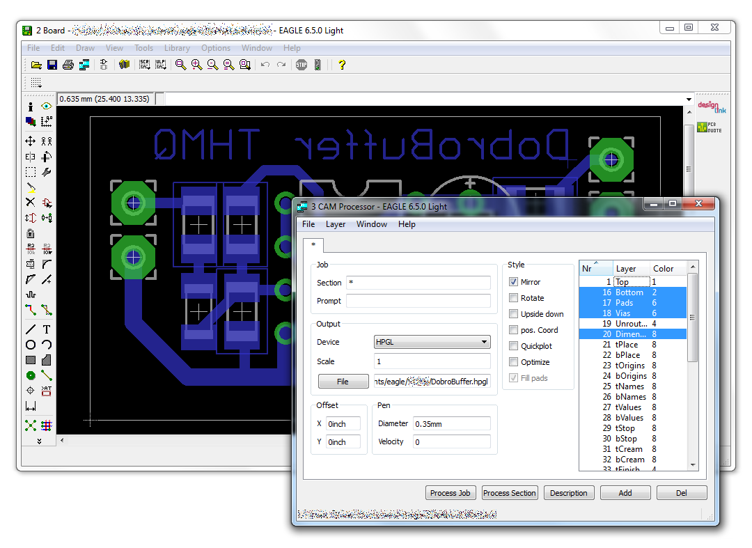

Pořád se mi nepodařilo rozjet kreslení fixem, nevím co dělám špatně stále kreslím kontůry dps místo čar s tloušťkami. Požádal bych někoho kdo má ocelové nervy a polopaticky mi vysvětlí postup jak na to od začátku. Jsem zapálený do cnc postavil jse si stroj bez znalostí strojařiny a dělám modelovou železnici, není času na zbyt. Poraďte jak na kreslené plošňáky, ale opravdu od začátku do finále, stroj jede pod machem a dpd kreslím pomocí eagle. To co jsem vyděl na odkazech v tomto foru byla špička a tak přesně to vidím na využití cnc. Technika laserové tiskárny a žehličky je dobrý ale když je cnc? Za pomoc děkuju předem.
Příspěvky: 9633
8. 5. 2016, 9:57
Vrtat chceš taky?
Umim ti poradit až do bodu, kdy je potřeba z HPGL udělat GCODE, jak píšu nahoře, používám na to svůj program, kterej jsem zatím nezveřejnil.
K vygenerování HPGL použiješ CAM processor a nastavíš takto (pokud děláš spodní spoje), jen ty čtyři layery:
Pokud nic na konverzi HPGL -> GCODE nenajdeš, můžu ti to sfouknout já, pošli SZ (pak bude jistější, když mi pošleš BRD fajly).

9. 5. 2016, 11:28
Díky za návod, už to kreslí jenom musím mít nastaven výstupní formát .plt potom to konvertoruju na .tap a všechno jede. To vrtání by bylo pro cnc skvělý a myslím, že do g kodu přiložím výstup pro vrtačku z ulp gkode2, nebo jestli existuje lepší varianta tak jsem opět za každou radu rád.
