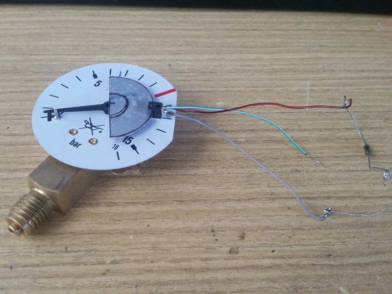

Nebo vzít nejlevnější manometr a namontovat na něho optickou závoru, nebo dokonce jenom mikrospínač.

Prave ted mam takovy spinac na stole rozdelany :-) Je to hotove za chvilku z veci co jsem mel v supliku. Daji se koupit i na ebay, ale ty maji pomerne velkou hysterzi a nejde serizovat tlak, coz pro muj ucel nebylo vhodne. Pred fotozavoru musis dat neco kovoveho (alobal), napr. zacerneni samolepky fixou, bily plast z bezpecnostnich tabulek led prosviti. Proud led staci kolem 5mA, proud fototranzistoru byva pomerne maly - cca 0,5mA. Na prime spinani relatka nestaci, musis tam dat jeste jeden tranzistor. Predni sklo zalep necim nepruhlednym, nektere zavory nemaji prilis ucinne filtry na okolni svetlo.

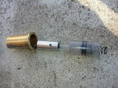

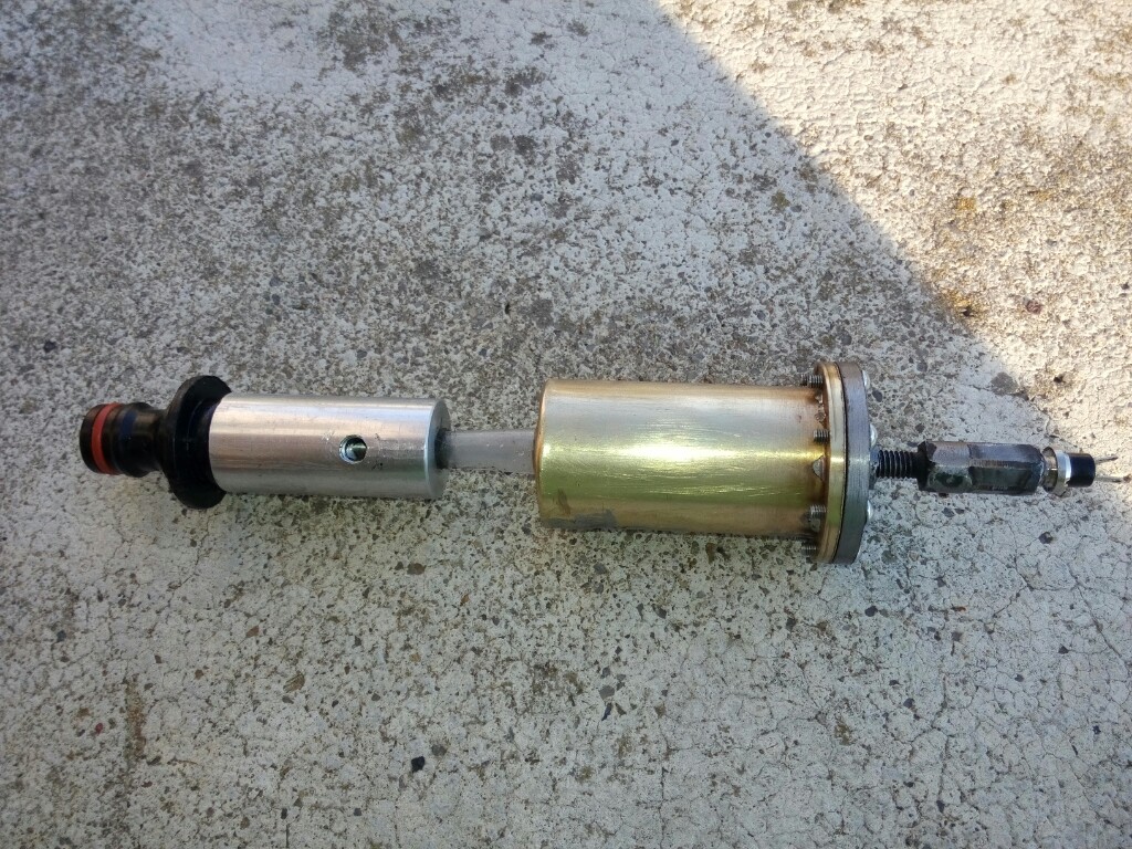

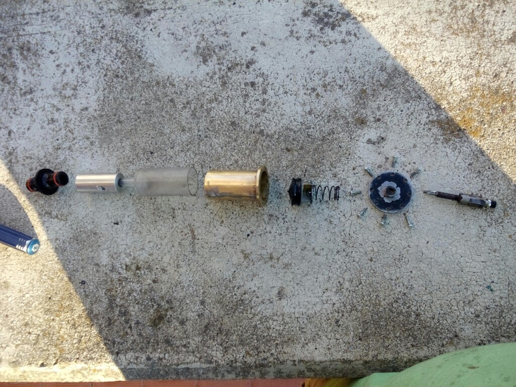

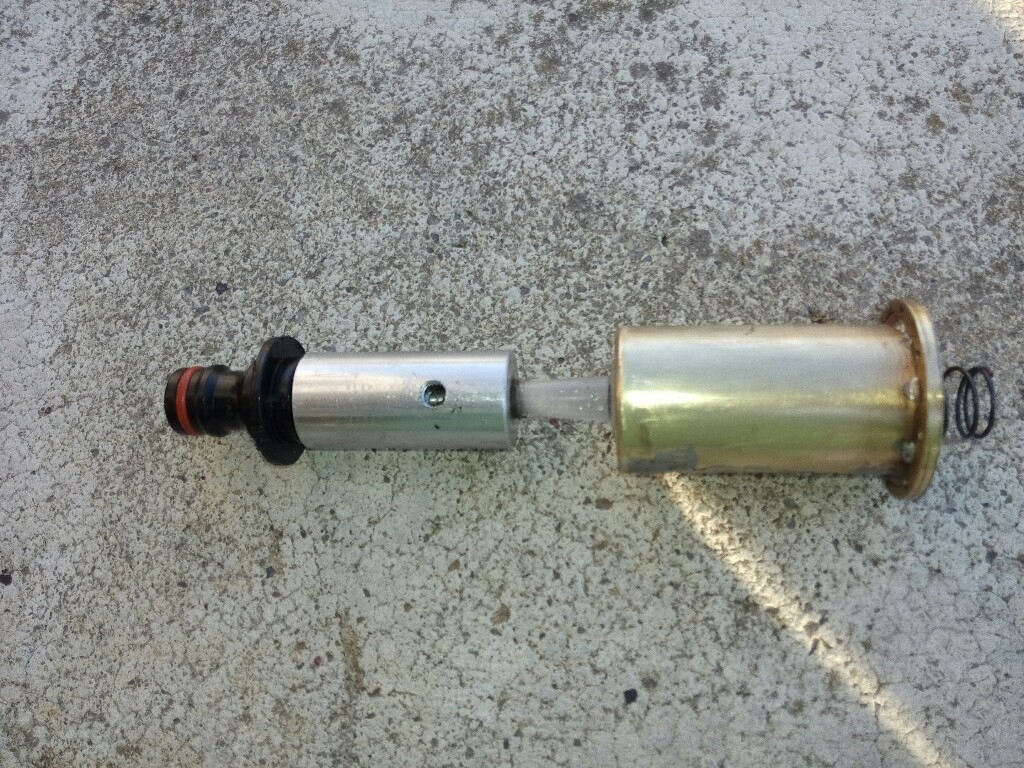

Tak jsem zkusil stvořit tlakovy spínač i přes primitivní konstrukci to zabralo tolik času, že kdybych šel někam na brigádu mohl jsem si koupit tři tlakové spínače, ale jak praví jedna reklama ten pocit je k nezaplacení. Jedná se o velkou injekční stříkačku na pístu je pružina. Na zavitovce je spínač který přes tyčku spina pohyb pistu. Na přívodu hadicky musí být zpětný ventil (taky home made) ale i tak se občas stane že tlak poklesne a čerpadlo se na moment zapne a zase vypne chtělo by to, aby tam byla určitá prodleva. Vyjádřeno čísly. Na 1 bar čerpadlo vypne a zapne třeba až na 0,5 bar. A ne jako teď že na 1 bar vypne a na 0,99 bar zase zapne. Čísla neberu doslovně prostě jen vyjádření problému.

fajn ze jsi to priznal
to co hledas je hystereze
byva tam pruzinovy mechanizmus ktery ji zajistuje
az to budes mit komplet hotove tak verim ze to bude chodit
zivotnost presnost a spolehlivost mizerna
za ty prachy co to stalo a co stoji tvuj cas by jsi mel mozna 10 digitalnich regulatoru SMC
