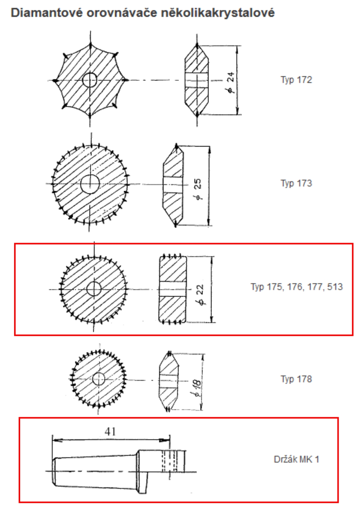

mám robený držiak podľa obrázku, prísuv ručne bez mierky, len tak na oko. Potom prisuniem stolom.
na orovnávanie používam viaczrnové kolečko aj jednozrnový diamant. Kolečko na bežné rovné, valcové aj kužeľové plochy, nie je tak citlivé na hrubé zaobchádzanie.
jednozrnný len na špeciality, kde sa s koliečkom nedá dostať.
stačí prísuv stolu, po stotinách to bez problémov orovnáš.

To kolečko by mě zajímalo (mám ho totiž doma)
jak se používá? pokud možno fotka nebo přesný popis včetně orientace kolečka, má se točit nebo byt utáhlé napevno?(nikdy sem to neviděl v akci
dík.

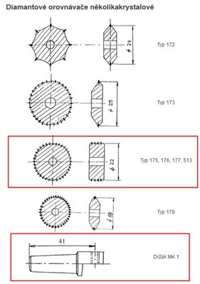

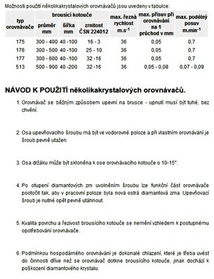

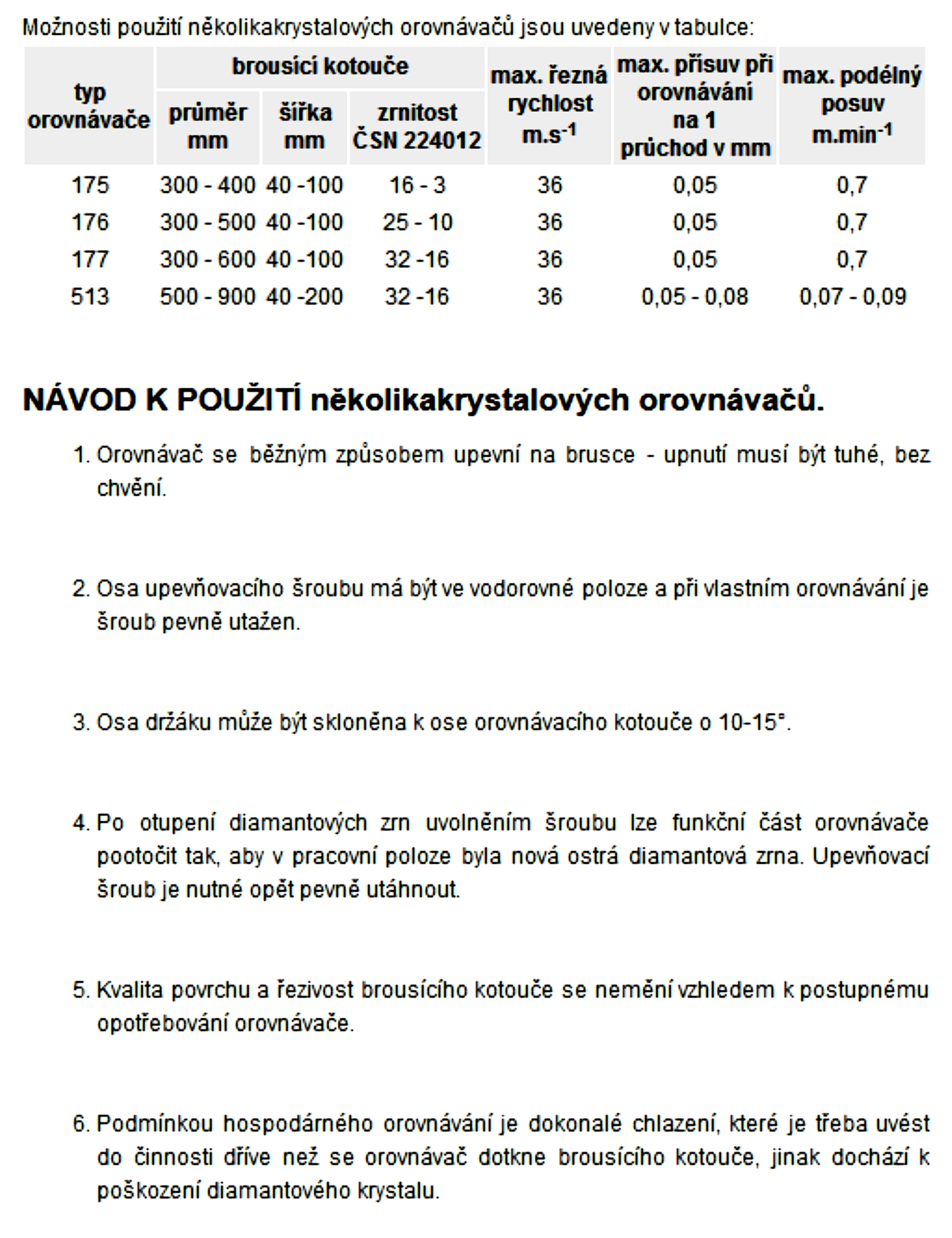

ilustrační foto od strýčka Svobody http://www.nastrojenaradi.cz/drzak-diam" onclick="window.open(this.href);return false; ... bn-102-c-1
potřeboval bych jen výšku od stolu po střed dutiny na diamant.
sklon je 10-15 stupňů? nebo je to kolmé uložení diamantu a se řeší posunutím diamantu pod střed kotouče?
Je blboost udělat si držák naklápěcí?

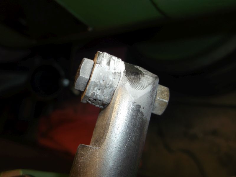

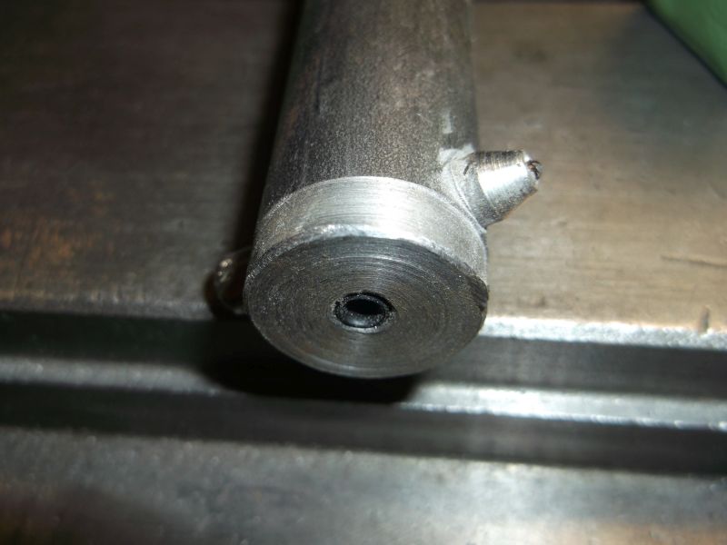

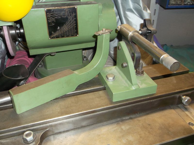

Držiak si kľudne vyrob. na inšpiráciu Ti prikladám fotku môjho. Vyrobený je z oceľových výpalkov, spodok cca 25mm, zvislá časť 10-12mm.
Puzdro je vhodné spraviť na priemer 20mm. Držiak potom môžeš upnúť aj do iných nadstavcov, ktoré sú ku opierke.
Naklápanie nie je potrebné, ja som to robil delené a preto bolo jedno, či spravím drážku alebo otvor. Výšku som si nejako vydedukoval podľa manuálu a je rovnaká (približne) ako osová mierka. Orovnávacie koliečko som dostal už použité. Veľkosť skrutky je M6, v držiaku je závit a ešte kontramatica.
Držiak je z ťahanej 20mm gulatiny, plocha na pritlačenie kolečka je frézovaná. Predná časť obrúsená flexou.
Pozor!!! pri orovnávaní musí tlak na kolečko priťahovať skrutku. Inak sa môže povoliť a kolečko odletí. Jednozrnný diamant som použil iba raz, na orovnanie zadnej plochy miskového kotúča. Vtedy som potreboval dostať diamant za roh a upol som ho do držiaku opierky. Priemer držiaku je zase 20mm.

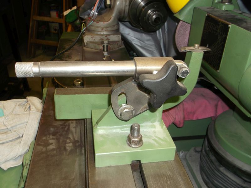

to r4cv
díky moc za inspiraci a fotky,
měrka je další věc co mi chybí
no a vidím na fotce že sis dělal i tu měrku, výpalek + opracované funkční plochy - máš plochy měrky i broušený nebo jen frézovaný?
Míry na tu měrku si bral z manuálu k brusce?( podle výkresu s mírama)
