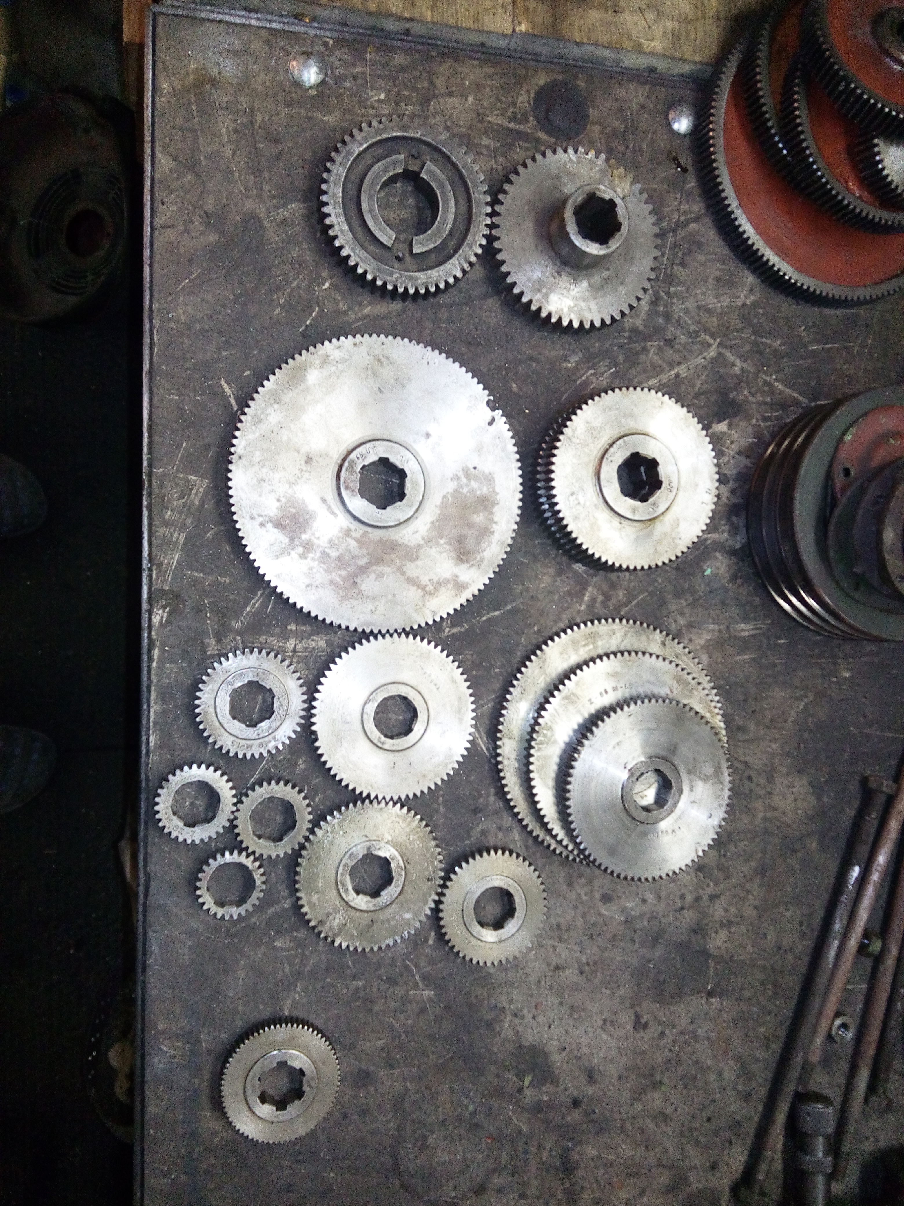

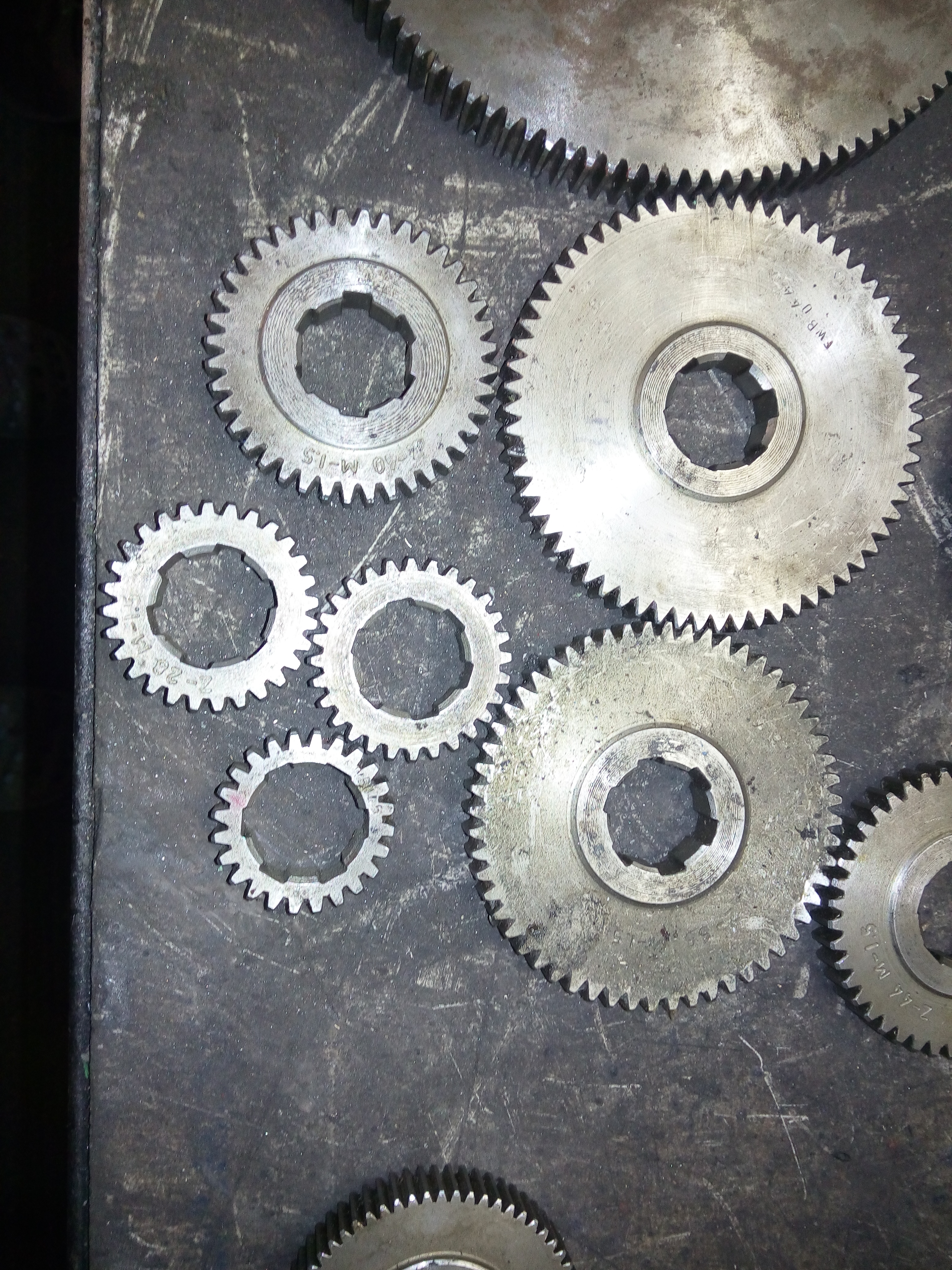

Zdravim stal som sa majitelom starsieho sustruhu (SN20) a predchadzajuci majitel mi dal k nemu vela vymennych kol ktore na moj sustruh nepasuju. Chcel by som ich identifikovat na aky sustruh by mohli pasovat. Prikladam par foto. Diky za odpovede.

ke svému SN 20 jsem sehnal kola o modulu 1,5mm, jaké jsou tam normálně u výměnných kol, ale ze soustruhu SUI63, s rovnobokým drážkováním, D=28mm, d=23mm, šířka "zubu" 6mm. Kola mají šířku 18mm (jako u SN 20), takže po úpravě díry (převrtání, vyvložkování pouzdrem s drážkou) by byly použitelné i k SN 20. A.
