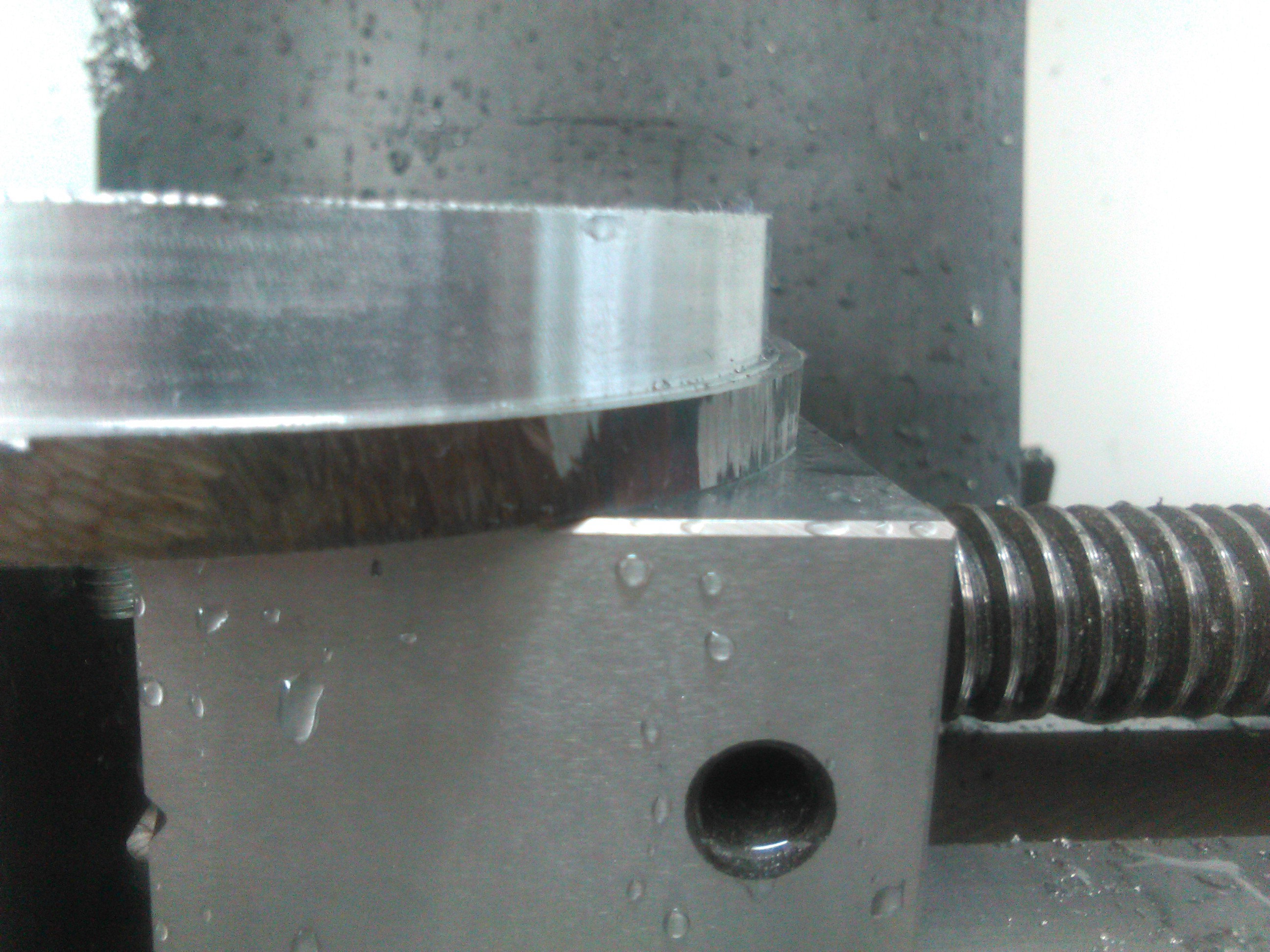

Zdravím Vás,
Pánové mám problém na jedné ze svých mašin.Pro představu přikládám foto,omlouvám se za kvalitu,ale z povrchu je zřejmé o co jde.Při frézování kružnice,nebo jakéhokoli modelu,který není pravidelný (obdelník,čtverec) vychází povrch zvlněný,vlnky jsou pravidelné pouze ve směru os x a y je povrch lepší,ale ne dokonalý.
Konfigurace stroje:
Celolitinová konstrukce hmotnost 320kg
Zaškarbané rybiny
Kuličkové šrouby+předepnuté matky
Krokové motory 12Nm
Smoothsteper
Mach3
Kontrolované vůle rybin,vůle šroubů,nastavená konstant velocity,g code ve formě g2.....,zkoušel jsem i EMC2 a vlnky se překrývaly s frézováním na machu.
Nemáte nějaký nápad?
Mach3 zvlněný povrch kontury kružnice

kolik stovek je neznatelna
ted se nebavime o pocitech
tohle se musi merit
kdyz by jsi meril vlnky na povrchu tak budes taky treba v 0.02mm odchylce ale stale to bude patrne pouhym okem
tohle se musi merit
