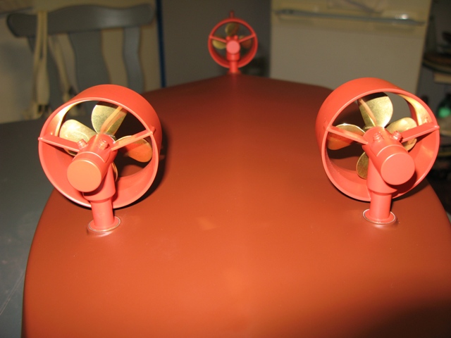

Tady je ten Korte ...
užje to dlouho co jsem byla na vodě a jezdila na PLUTO a tahala lyžaře po Vltavě ...
:D :P

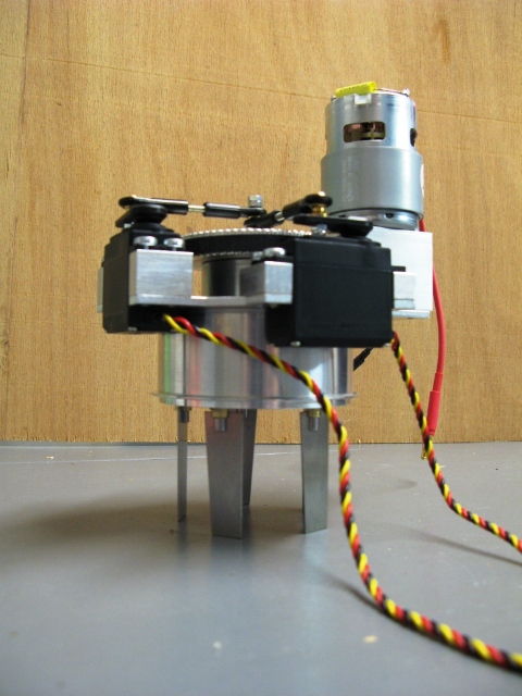

Zadržte prosím v velikostech, jsme někde tady, průměr cca 400 mm, výkon do 1 KW. :)
Jinak jak psal Procháska, tam kde se to používá, policie (ani poříční) obvikle neprovádí kontroly. :lol:

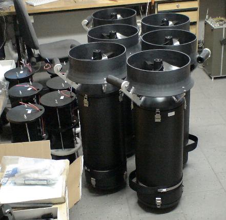

Přesně tak :-) Používá se to třeba takhle: https://www.youtube.com/watch?v=hAKExMplVH4" onclick="window.open(this.href);return false;
Příspěvky: 10269
20. 6. 2016, 10:47
No závodní vrtule pro rychlostní čluny dělám přesným litím z nerezu 17020 pokud si pamatuju ,tady potřebuješ pomaloběžnou s menším stoupáním ,něco jako má torqeedo na elektru.

Tak nám prosím dej nějaké tech. info ...
a jaký je tam motor ...atd.
Walter s peroxidem nebo hydrazin to jistě není :evil:
