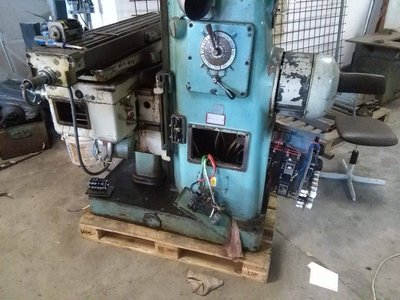

Zdravím,
prosím o radu. Nemáte někdo zkušenosti s nefunkčními posuvy na frézce FA 3? Frézku jsem koupil za rozumný peníz, bohužel ale bez vertikální hlavy a s nefunkčními posuvy. První co mě napadlo, rozdělal jsem kryt z boku, který vede k přepákování na zapínání posuvů a koukali tam na mě dva odpojené černé drátky, tuším, že jsou to koncáky. Ale původní majitel tvrdil, že po stránce elektriky je frézka v pořádku. Poradí mi někdo? popřípadě nemél by někdo schéma elektrického zapojení pro ty koncáky?
Mockrát děkuji za jakkékoliv příspěnky

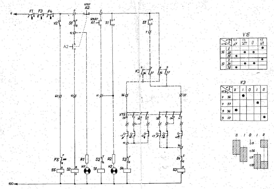

Schéma ovládačky pro FA3 zde:

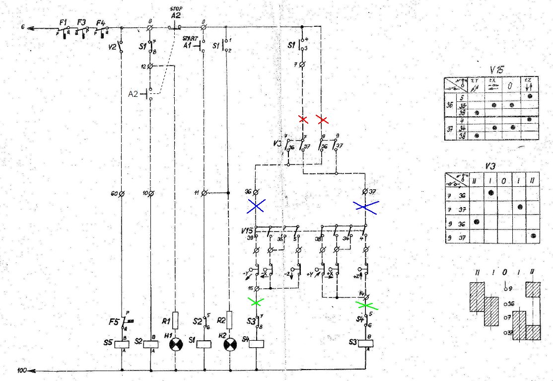

Opět se začíná rozvíjet diskuze kde někdo má pravdu, někdo pravdu nemá a někdo pouze částečně. Vyfoť to místo kde jsou vodiče odpojeny, termín "vpravo hned za přepákováním" je takový nejasný a právě proto jsou i odpovědi na dotaz nejasné.
Dawe333 píše:Taky jsem si myslel, že by tam mělo vést více kabelů od koncáků, ale jsou to pouze dva slabé černé kabely. Než začnu frézku rozdělávat, chtěl bych zjistit od kud jsou a zapokit je, kdyby to byl celý problém.
Do motoru mi šťáva neteče a byl jsem právě také názoru, že musí být koncáky spojeny aby šla do motoru elektrika.
No ono právě záleží v kterém místě to máš rozdělané. Ale když rozpojíš pouze dva vodiče např. v místě označeném červenými, nebo modrými, nebo zelenými křížky, tak Ti žádný posuv nepojede!
echt píše: * předpokládám že máš odblokované stop tlačítko
* rychloposuvy jsou také spřažené s tím, že musí být zapnuté vřeteno ...
Pokud má Dawe333 frézku v původním provedení, tak tlačítka STOP nebyla aretovaná, protože to vlastně nebyl CENTRAL STOP, byl to pouze provozní STOP, rychloposuvy nejsou vázané na během vřetena. Vázané jsou naopak pracovní posuvy, je to zcela zřetelné ze schématu zapojení a také z "mechanické" logiky páky pro zapínání posuvů. Pracovní posuvy mají polohu páky aretovanou, rychloposuvy mají polohu páky nearetovanou - vratnou.
drekk píše:no to nevim to by musel mit sepnute vsechny spinace aby mu nesel v zadnem smeru posuv. Fa 3 ma posuv ve vsech smerech a tech dratu od konacku tam bude vice nez dva. Podelny stul ma ctyry draty na koncaky. U fa2 kde jsem delal koncaky tak koncaky jsou seple aby se motor zastavil. A u fa3 to bude stejne.
Naopak všechny příslušné kontakty které jsou řazeny v cestě od svorky 9 k cívce stykače S3 nebo S4 MUSÍ být sepnuté aby posuvový motor běžel! Frézku Fa2 neznám, ale Tebou popsané řešení, že koncáky jsou za běžného provozu rozepnuté a při najetí na narážku se sepnou je nějaké podivné :roll: , protože by to přinášelo do zapojení mnohá úskalí. (V případě zájmu mohu ta úskalí popsat).

[quote="salus"]Opět se začíná rozvíjet diskuze kde někdo má pravdu, někdo pravdu nemá a někdo pouze částečně. Vyfoť to místo kde jsou vodiče odpojeny, termín "vpravo hned za přepákováním" je takový nejasný a právě proto jsou i odpovědi na dotaz nejasné.
Frézku nemám v místě bydliště, ale pokud mi do toho dnes něco neskočí, tak bych k ní odpoledne zajel a vyfotím to. Omlouvám se za špatné vysvětlování :cry:

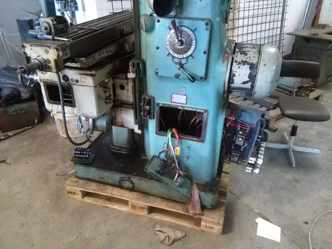

24. 6. 2016, 8:16
Tak jsem si sebou vzal elektrikáře, že by mi pomohl dát dokupy ty dráty pomocí toho schématu. Bohužel bývalý majitel se v tom evidentně vrtal natolik, že je vše zapojené jinak :(
Takže zatim jsem ve fázi, kdy jsou všechny kabely od koncáků odpojené, prozvoněné a popsané a příště budu zapojovat :D
