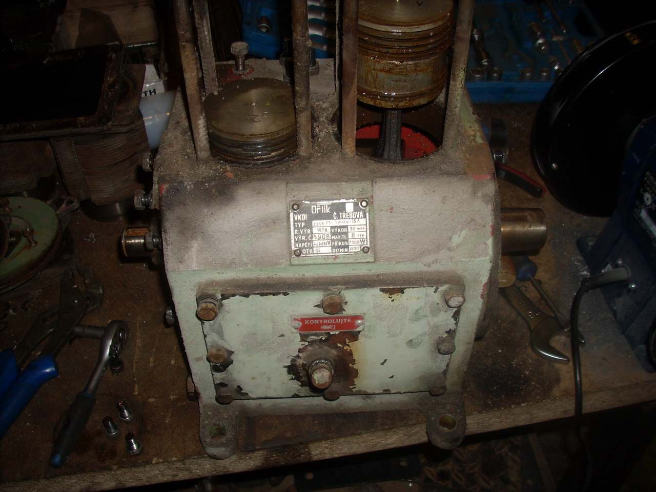

Zdravím,
Mám stařičký kompresor 1 JSK75 tuším že je to starý Orlík
Chtěl bych udělat menší repas protože se chystám na velkou akci , zatím sem ho neotevřel , nicméně co by jste určitě vyměnili ?
Počítám s těsněním hlavy, válce a pod venti , máte ještě nějaké tipy co hned pořídit?

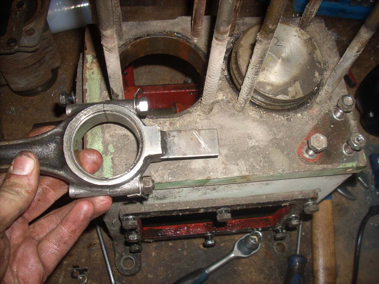

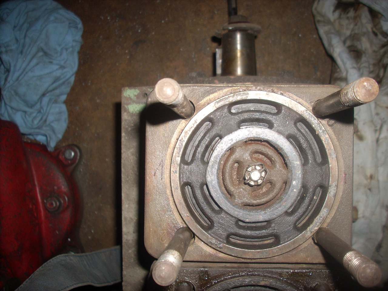

Tjy jsem si repas delal sam (2JSK75). Vymenit loziska gufera pokud je potreba, zmerit kliku jak psal fmodel a pripadne ojnici, Ojnice je tusim ze š. 120 a jen je na ni navareny rozstrikovaci plech. Valce jsou tusim ze stare tatry a pisty specialni s pridavnym stiracim krouzkem. Koaxialni ventily se daji sehnat repasovane. Ten muj byl v hroznem stavu, protoze nebyl leta pouzivany a stal venku pod pristreskem, tak jsem vymenil oba ventily, pisty i valce.

Jo,jo, presne jak pise Bender. Je to kombinace S120a T603. Prvni agregat se mi podarilo sehnat jako nahradni dil a byl nepouzity. Druhy, protoze na brebrusovani dilu se vubec necitim, chci vymenit vymnennym zpusobem. Dovezes "kus" a odvezes novy se zarukou. Jen za praskly blok je priplatek. A dulezite info: lidi co to delaji pracovne jsou obcas ochotny vzit neco na GO melouchem za lepsi cenu a bez DPH. Pokud mistr Testone bude mit naladu, rad se postavim do fronty.
