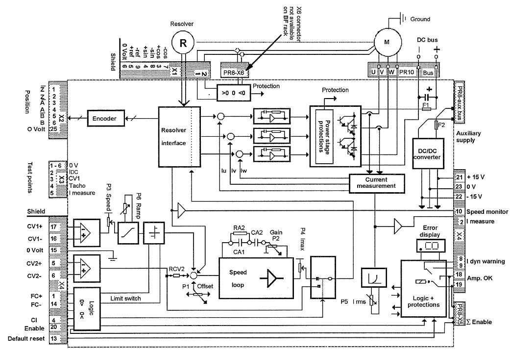

Dostalo se mi do ruky par servomotoru s drivery. Vzhledem k tomu ze jsem zatim pracoval jen s krokovymi motory, chtel bych se zeptat jakym zpusobem se tohle vlastne ridi? Pokud jsem pochopil po letmem pocteni manualu, otacky/smer se ridi napetim +-10V a ze serva leze kvadraturni signal o poloze ktery musim hlidat a vyhodnotit a podle toho menit napeti? Vstupy step/dir nebo neco podobneho jsem nenasel. Existuje nejake hotove reseni kde bych poslal jen napr udaj o rychlosti a poloze a o zbytek se postaral ten ridici system? Bude to do stroje ktery nebude rizen pomoci PC, takze zadny mach ani nic podobneho neprichazi v uvahu.

Omlouvam se za ponekud nejasne zadani, jde o driver SMT-BSI-220/30 od Infranor. Bohuzel jsem k tomu nekam "zalozil" dokumentaci a na internetu nemuzu momentalne nic najit. Melo by jit o analogovy driver starsiho data vyroby. Pokud si vzpominam nema to ani zadnou komunikacni linku s PC, nastaveni se provadi trimry na driveru.

Je to údaj o poloze, ale inkrementální, musíš zahoumovat vůči nějakýmu home switchi a pak přičítat-odčítat na základě A/B pulzů (Z /index/ je něco jako home switch natočení hřídele).
Jinak z obrázku to vypadá, že potřebuješ přesně takový řízení, jaký jsi popsal, nic sofistikovanějšího (např. ten "electronic gearing") z driveru asi vymáčknout nelze.

Neco jako PID regulator tam snad je, viz blokove schema. Moznosti ladeni budou ale asi nevalne, dela se to jen jednim trimrem.
Konkretni navod urcite nechci, mi jde jen o zakladni principy. Nikdy jsem se servodrivery nedelal a tak chytam zakladni informace ktere jsem tu nenasel. Budou to dost specificke stroje, takze se s rizenim budu muset poprat sam.
Jakym zpusobem se driver jako tento krmi vstupnimi udaji? Kdyz si nastavim rozliseni enkoderu na treba 2048pulzu/ot tak bude pri 4000ot/min frekvence pulzu kolem 130kHz. To prece nemuze PC stihat ani citat, natoz vyhodnocovat kvadraturni signal. Existuje nejaky pokud mozno levny ridici system do ktereho bych jednoduse poslal napriklad udaje o delce drahy a zrychleni a o nastavovani rychlosti pomoci +-10V a kontrolu enkoderu uz by se postaral sam? Asi by nebyl problem to napsat, ale proc ztracet cas necim uz vymyslenym. Jen nevim co mam hledat.

Ten regulátor v servodriveru je ale součástí "speed loop" protože ten driver dokáže autonomně řídit pouze rychlost toho servomotoru.
Ty bys musel v MCU kterým to chceš řídit implementovat PID regulátor jako součást "position loop" která bude řídit požadovanou polohu (pro každou osu extra).
Osobně si myslím, že pokud s tím nemáš zkušenosti, tak se u toho celkem zapotíš.
Hotové řešení existuje, jak psal Robokop - Linux CNC + MESA 5i25 + MESA 7i77
