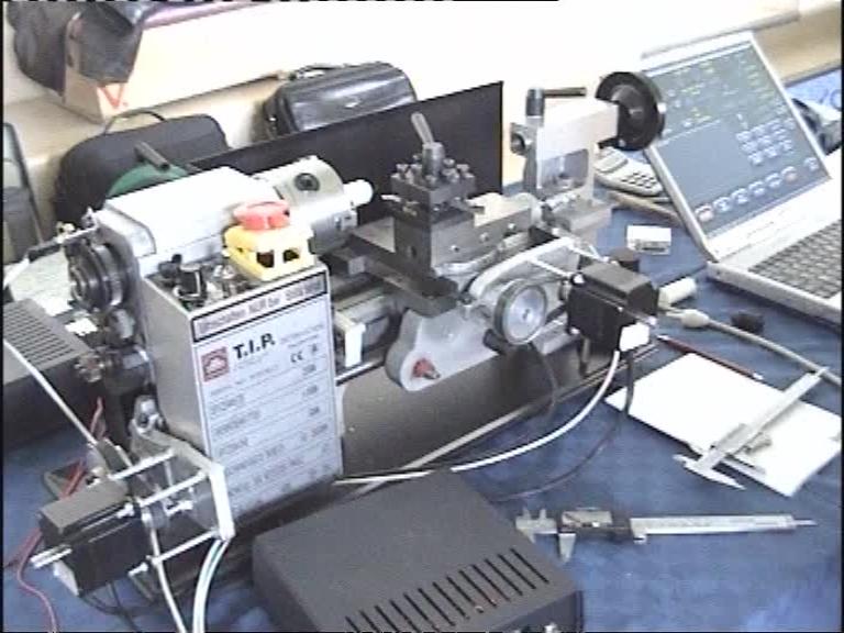

Toto je sústruh s baumaxu riadený H1 ovladačom, Mach3 a krokovýmy motormy 1,3 Nm - sprevodované ozubeným remeňom. Videl som to behať - pohoda

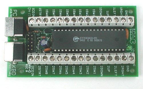

19. 12. 2006, 7:32
robokop píše:kdyz to nepujde prez mach tak by asi slo vyvolat klavesovou zkratku a na to je mnoho moznosti ale prez mach a lpt to podle me jit musi
Cycle start v OEM code nie je, tak asi cez LPT port to nepôjde. Jediné riešenie asi bude klávesovou skratkou. Napríkad IPAC? Alebo ešte je iná možnosť?
