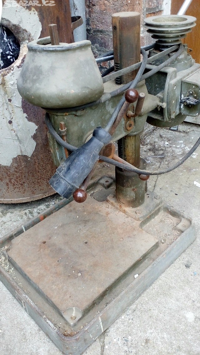

Poznáte někdo typ?

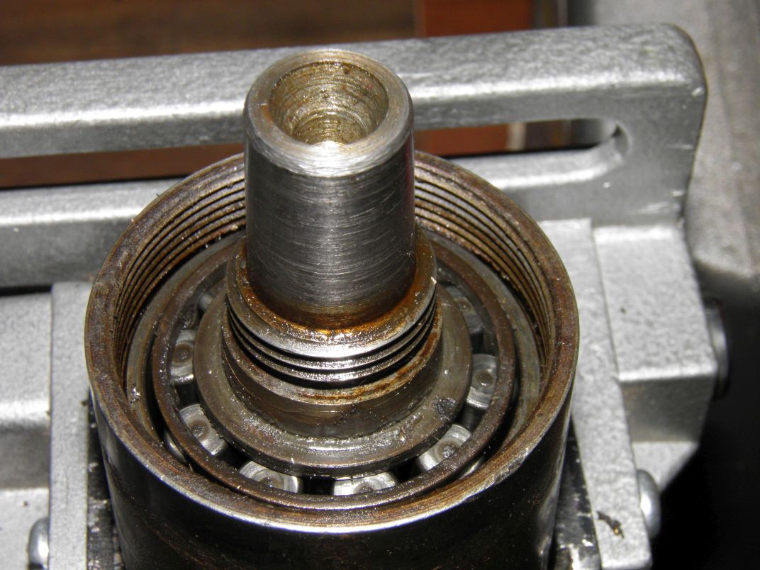

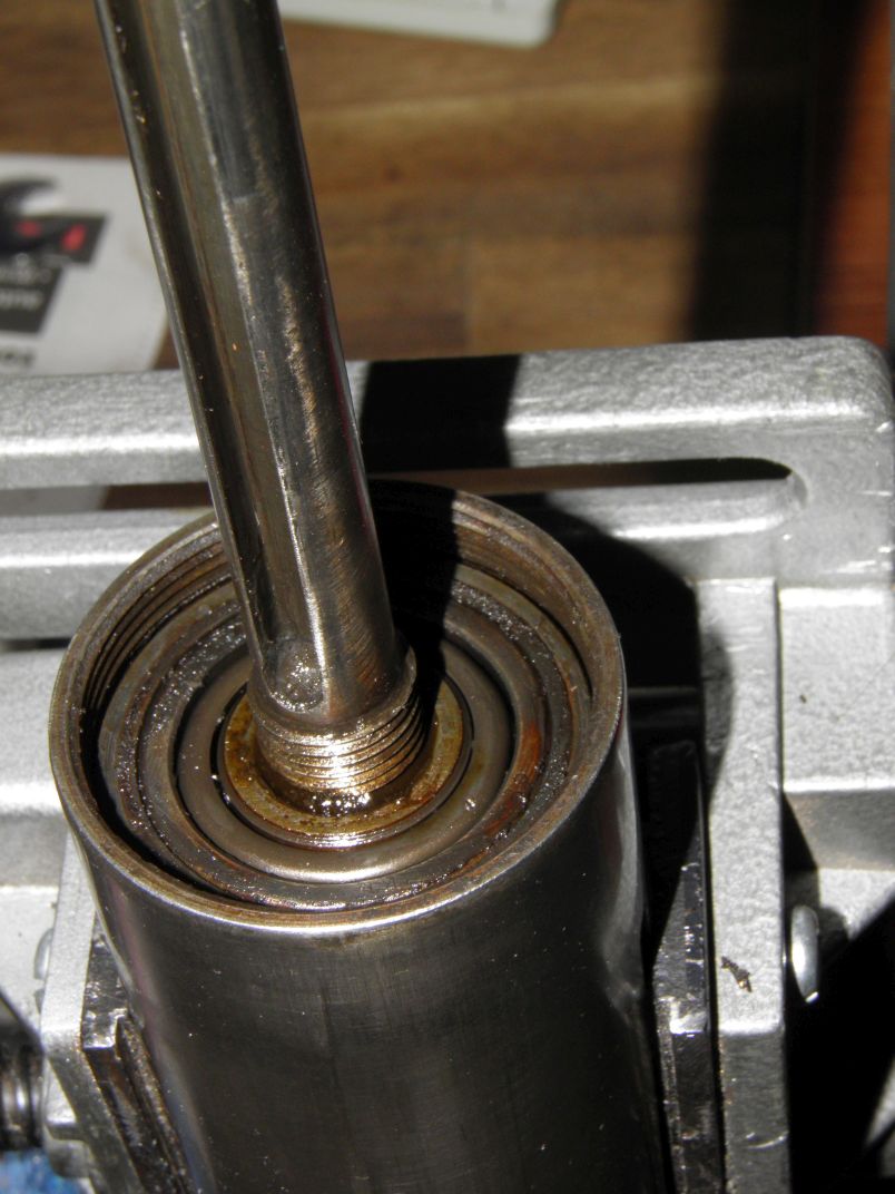

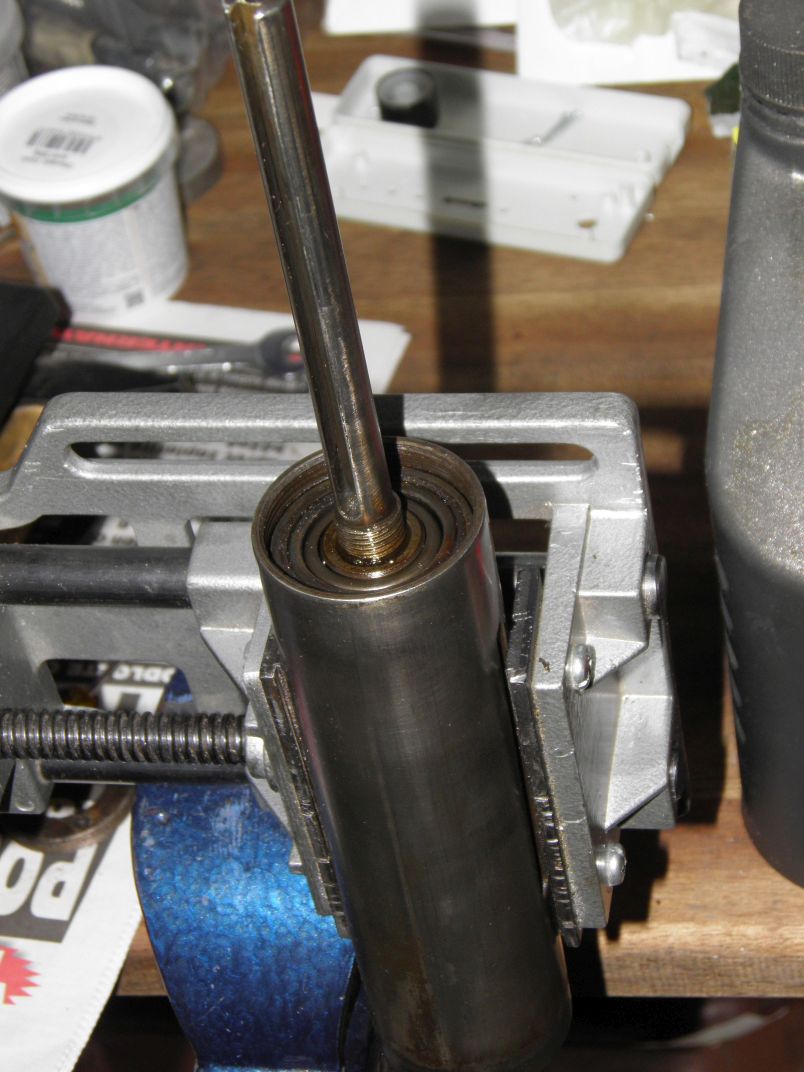

Jak mám rozebrat tohle vřeteno?
Mám lisovat ven od kužele nebo do osy?
Předpokládám, že tohle je axiáíní ložisko - proto abych ho nevysypal měl bych asi měl tlačit odsud

Ahoj! Možná bych to viděl na válečkové ložisko s (jak se tomu přesně říká s kosoúhlým stykem). Přesně taková jsou na starých autech v nábojích. Měl jsem Škodu 100 a tam to bylo taky tak. Jsou dvě na hřídeli zrcadlově k sobě a vůli vymezuješ dotažením matky a kontramatky. Dá to chvilku než to seřídíš. (bez momenťáku)

pohledově ložiska vypadají OK - zvaž výměnu (resp. nevýměnu). A.

Co se týče ložisek a jejich výměny tak je sice provda, že se zdají OK, ale já to potřebuji rozebrat a pokud možno tak, abych těm ložiskům nublížil.
Proto jsem sem ten dotaz na vhodný a nedestrukční způsob rozebrání dal ;-)

Určitě je vyměň. Poslouchat kravál ze starejch ložisek při vrtání na vyšší otáčky je vopruz.
To ložisko u kuželu na vrtací hlavičku vypadá podle fotek větší. Takže: podepři pinolu o podložku (rozevřenej svěrák) kuželem dolu a opatrně poťukej seshora na hřídel vřetena. Mělo by to začít pomalu lézt ven. podle mne stačí s tím hnout tak 15mm a už ti to vypadne samo. Jo a všechny ty zajišťovací matice máš asi pryč (podle fotek)to je dobře.
Přeji šťastnou demontáž! :)
P.S. : až budeš mít vřeteno venku prubni ho na házivost mezi hroty na hodinky - nebo popros známýho kterej to má. Nemá cenu dávat nová ložiska , když to hází jako kráva.

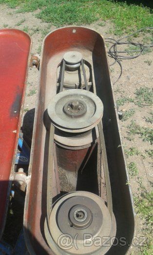

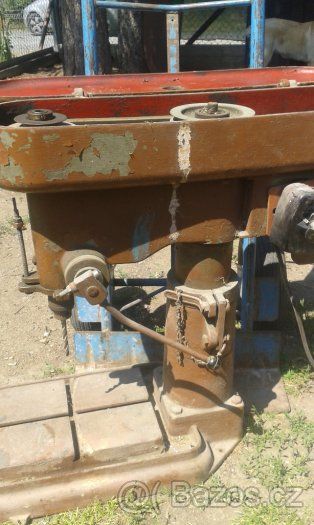

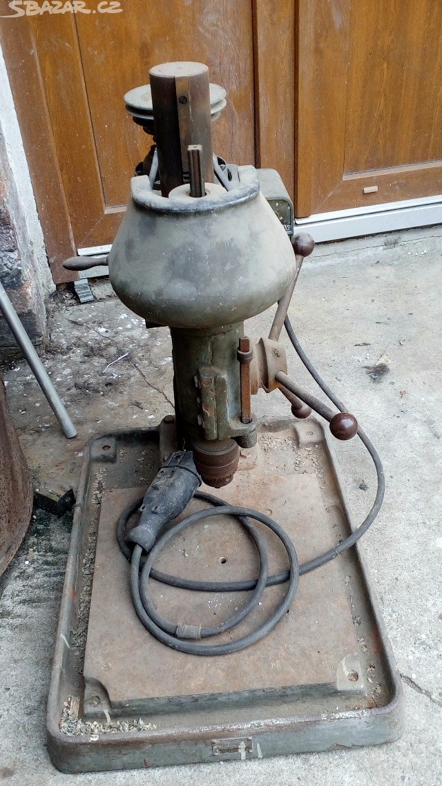

Dnes jsem si koupil nějakou ruskou stolní vrtačku za rovných 1tis.Kč (cena v podstatě šrotová), ale co je to za typ jsem zatím nezjistil. Kdyby někdo věděl... Prodával ji pán 15km od domu. Je plně funkční, akorát na motoru hučí jedno ložisko a to tak, že přehluší i můj soustruh. Jinak ptám se pána, kolik to váží a on kolem 60kg…on a jeho kluk mi to sami od sebe naložili pěkně do auta a já odjel. Doma jsem ji chtěl sám vytáhnout, ale jak jsem vrtačku naklonil ven z auta, tak jsem myslel že se zlomím :) , okamžitě jsem ji z posledních sil zasunul zpět do kufru auta. Naštěstí jsem pod ní měl kus sololitu, takže nedošlo k žádnému škrábanci na autě. No musel jsem shodit tu litinovou desku (zváženo 40Kg + zbytek 65kg), protože to mělo celkem 105kg a to bych nedal. Foto je ještě z inzerátu.
Jinak vrtací hlavička je na vrták pr.16mm max. a je naražena na kuželi vřetene. Hloubka vrtání 90mm max., celkové rozměry 800x450mm, lit. deska 590x450mm, rovná plocha desky pro vrtání 360x360mm, 5 rychlostí (450,710,1400,2500,4500ot/min), r.v.1955, L a P chod (380V),motor 1410ot./min, 0.5kw a to vše, co jsem zatím vyčetl se zachovalých štítků.
Jediné co mi na vrtačce chybí je T drážka, která nelze do stolu dodělat, protože je to zespodu odlehčené. Stůl je nezničený nikde neprovrtaný, má mimo jiné 4 díry na té rovné ploše (zespodu jsou nálitky) + jednu uprostřed vše z výroby, asi bylo na něm něco uchyceno. Snad časem nějakou tenkou desku s T drážkou seženu, kterou bych pak na stůl našrouboval.

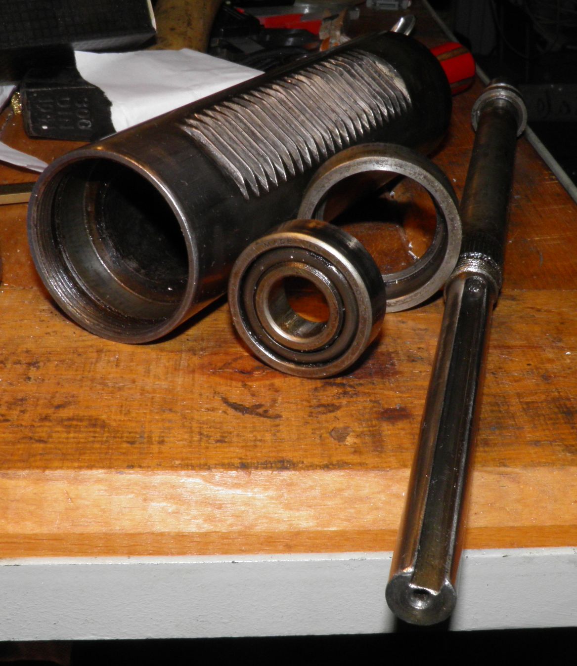

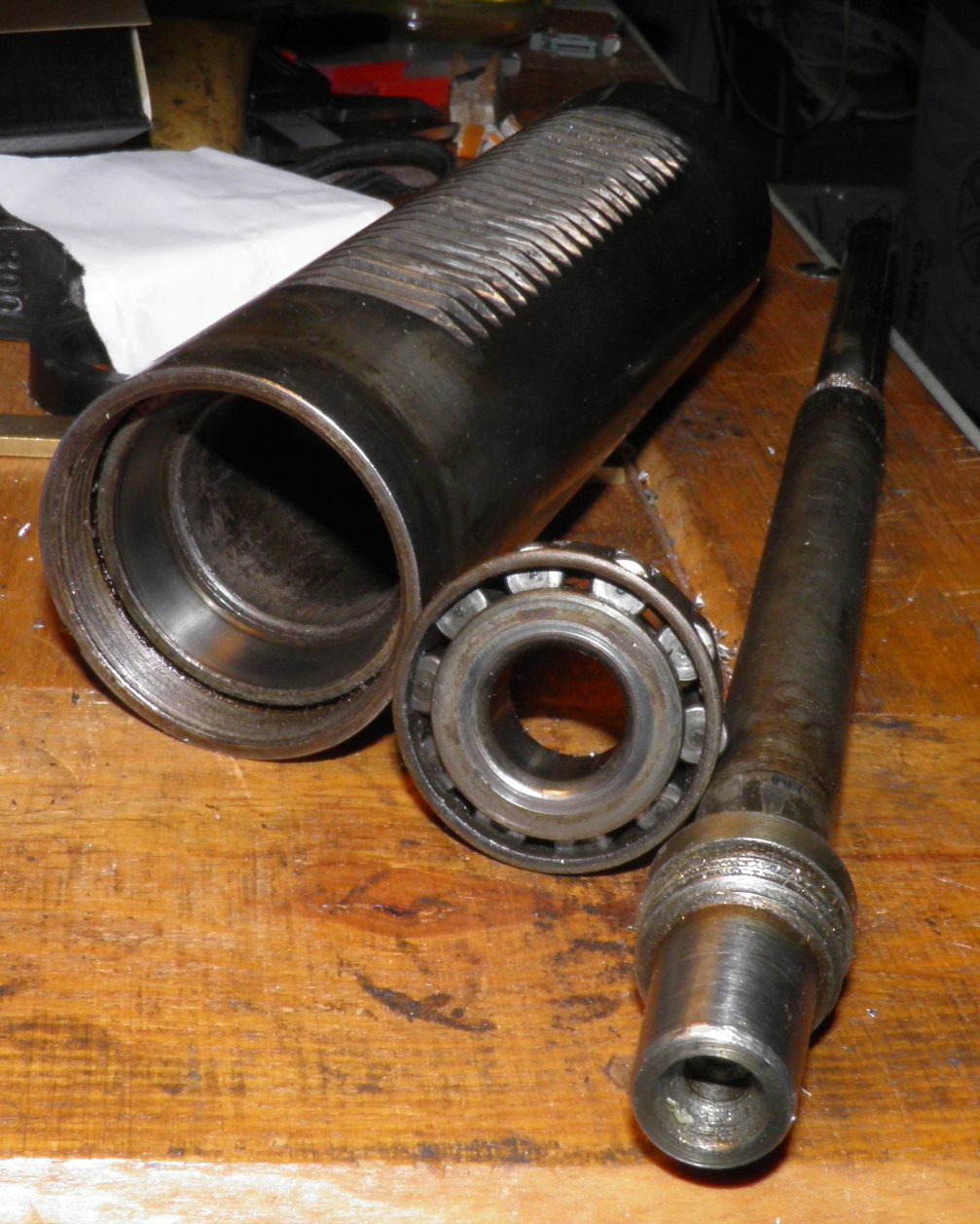

Zdenek Valter píše:Jak mám rozebrat tohle vřeteno?
Takže je to nutné lisovat od osy ;-)
Ze strany osy je normílní ložisko v pouzdru
Kuželíkové ložisko ze strany kužele

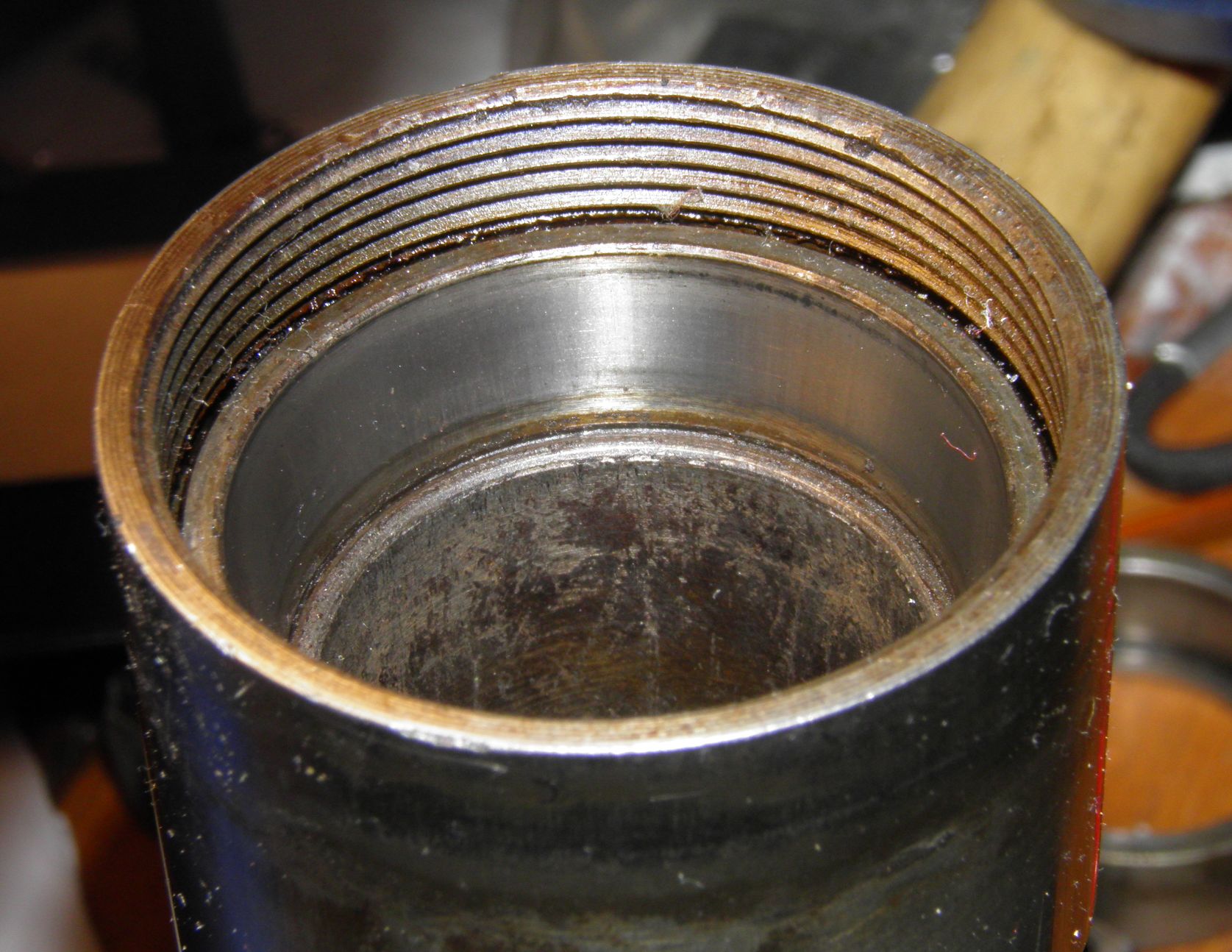

Nicméně poslední problém - jak vyndat vnější kroužek ložiska?
Bohužel tam není za co to vzít.
Máte někdo nějaký hint?
Vnější kroužek kuželíkového ložiska

Dovnútra krúžku treba privariť kúsok pásoviny a potom vylisovať.

Něco méně destruktivního prosím ;-)

No mohl bys to okolo ohřát a pak s tim klepnout a doufat že to vypadne. Počítá se s tím, že dáš ložiska nový, takže navařit pásovinku jak říká kolega, stejně je to na nic. Pokud bys to kuželíkový ložisko zase vracel, tak to tam nech, vyčisti, namaž vazelínou a neřeš.

přesně, pokud tam to ložisko zůstane tak ho nevyndavej
pokud ho chceš vyměnit, tak na vnitřní činnou plochu navař dokola po celém obvodu dvě nebo tři housenky elektrodou nebo COčkem a po zchladnutí ten kroužek vypadne buď sám nebo po mírném klepnutí
je to sice destruktivní pro ten kroužek, ale ohleduplné ke zbytku

Kluci dobrý - ale jako panelákový hobík nemám svářečku ;-)
To ohřátí pouzdra zkusím.

Já takovéhle věci nahřívám kartušovím hořákem za 500 z hornbachu bohatě to stačí.super je taky mrazící sprej na ložiska už hodněkrát mi pomohl od hrubé síly.
