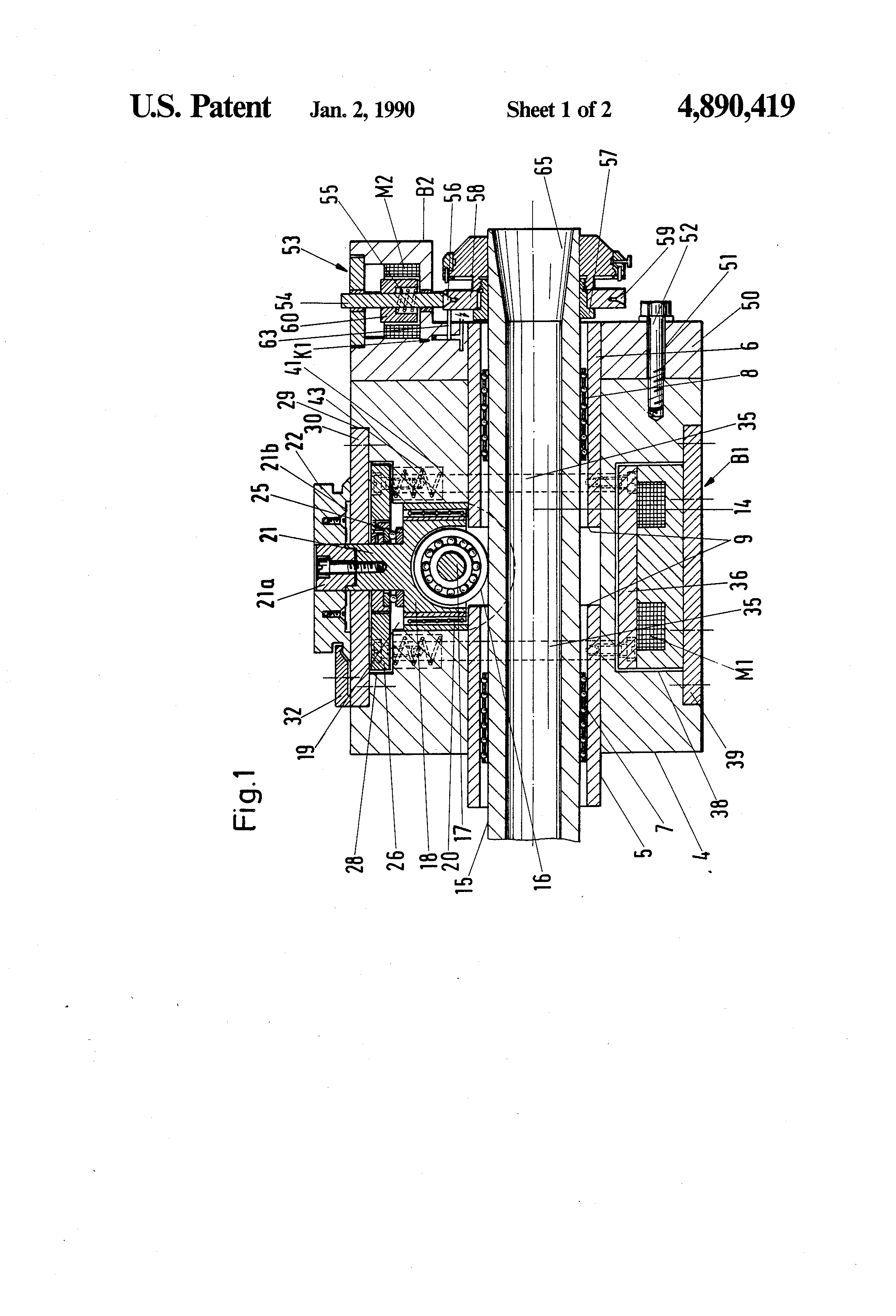

Tak jsem si shlédl slušné video o stření nástrojů a zaujala mě jedna věc. Jak to mají konstrukčně vyrobené, že sesousledí úhel břitu frézy a to plynule. Mám jeden nápad jak by to bylo realizovatelné, ale nechám na ostatních nápadech.
Co vy na to odborníci.
https://youtu.be/bxKvSLC4U_Y?t=73" onclick="window.open(this.href);return false;

tam je takovej opernej palec po kterym to jezdi
takze je to vlastne kopirovaci pohyb

robokop píše:tam je takovej opernej palec po kterym to jezdi
https://www.google.cz/search?q=mill+gri ... l+grinding" onclick="window.open(this.href);return false;
řekl bych, že jsi to nikdy ani neviděl :shock: - jak to je skutečně udělané

Palec nee.

milan584 píše:Nic složitého :)
To mi jako chceš říct, že natočením toho ložiska, které se odvaluje po té hřídeli, to funguje takto přesně?

Mad_BOXs píše:
Nechci říkat vůbec nic - ale Novatech (nástupce Christena) to má takto patentované - tečka.
Možná ten patent ale mají jen pro zmatení nepřátel :mrgreen:
