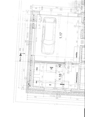

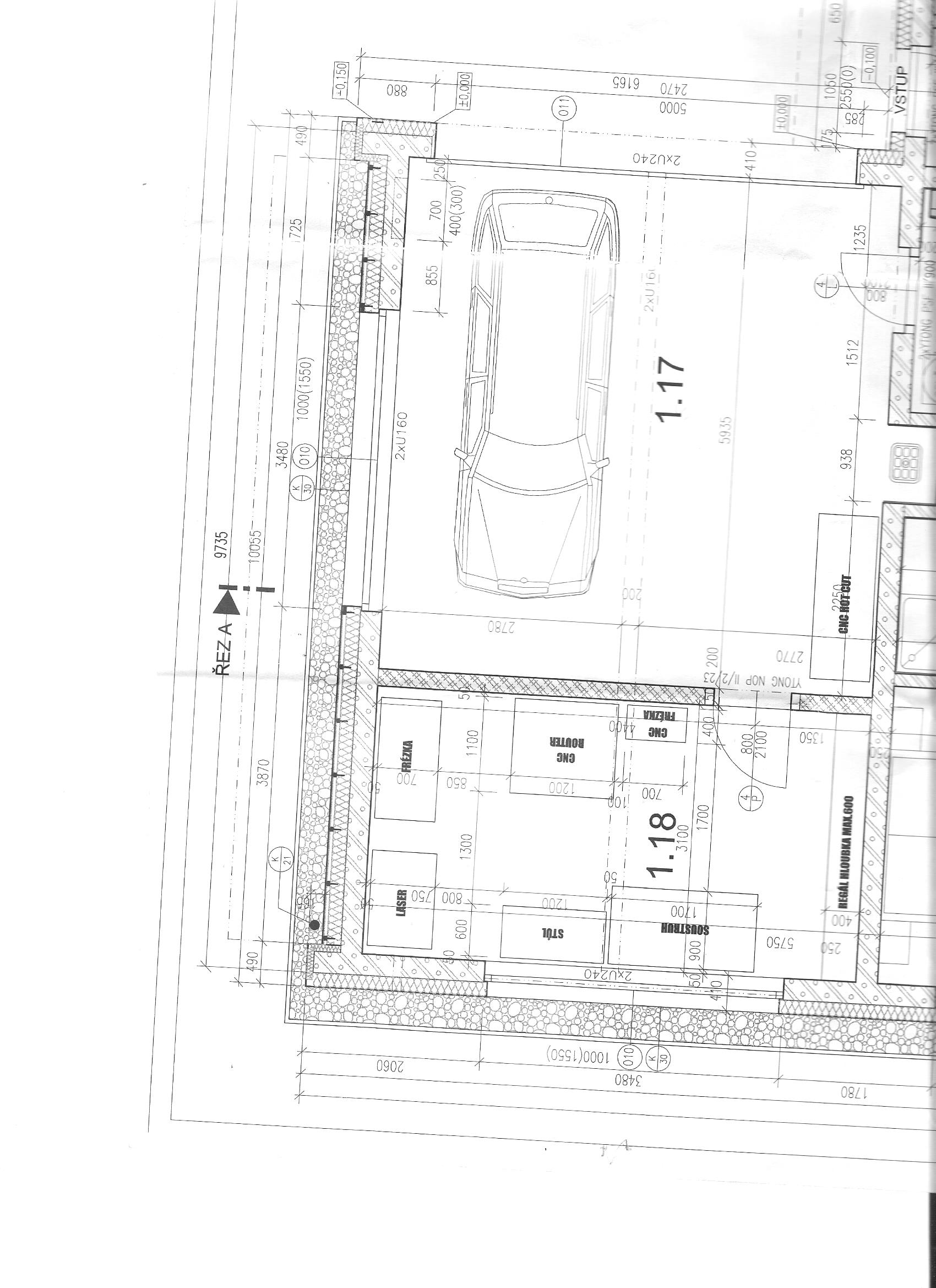

V novostavbě bude malá místnost kam chci nacpat soustruh, frézku a cnc frézku společně s laserem a občas něco svařit.
Garáž anektovat na věci kolem dřeva.
V podleze je podlahové topení zalité plastobetonem otázka zní co za povrch? co máte v dílně a jaké jsou zkušenosti z provozem a údržbou povrchu.
Dík za info

malá místnost a modelář - položil bych na podlahu jen gumu, aby šla místnost časem použít třeba na něco jiného
víc než pevnost podlahy bych řešil hluk dílny/strojů vůči domu
a také mi nějak do uvedené sestavy a velikosti místnosti nesedí svařování

Budu se konečně stěhovat do vlastního, a už mám depresi že se tam nevejdu.
Občas potřebuji svařit něco malého i třeba v přípravku na svěráku a nechce se mně běhat ven třeba v zimně:-)
Obě doporučované podlahy zvažuji.
Hlučnost mně také trápí. on ten dotaz mně znít budování dílny v novostavbě od A do Z. :D

... a za nás budou už pracovat jen stroje :-) nějak mi tam chybí prostor, kde budeš pracovat ty
proč v novostavbě máš do dílny jen 80-tky dveře ?
