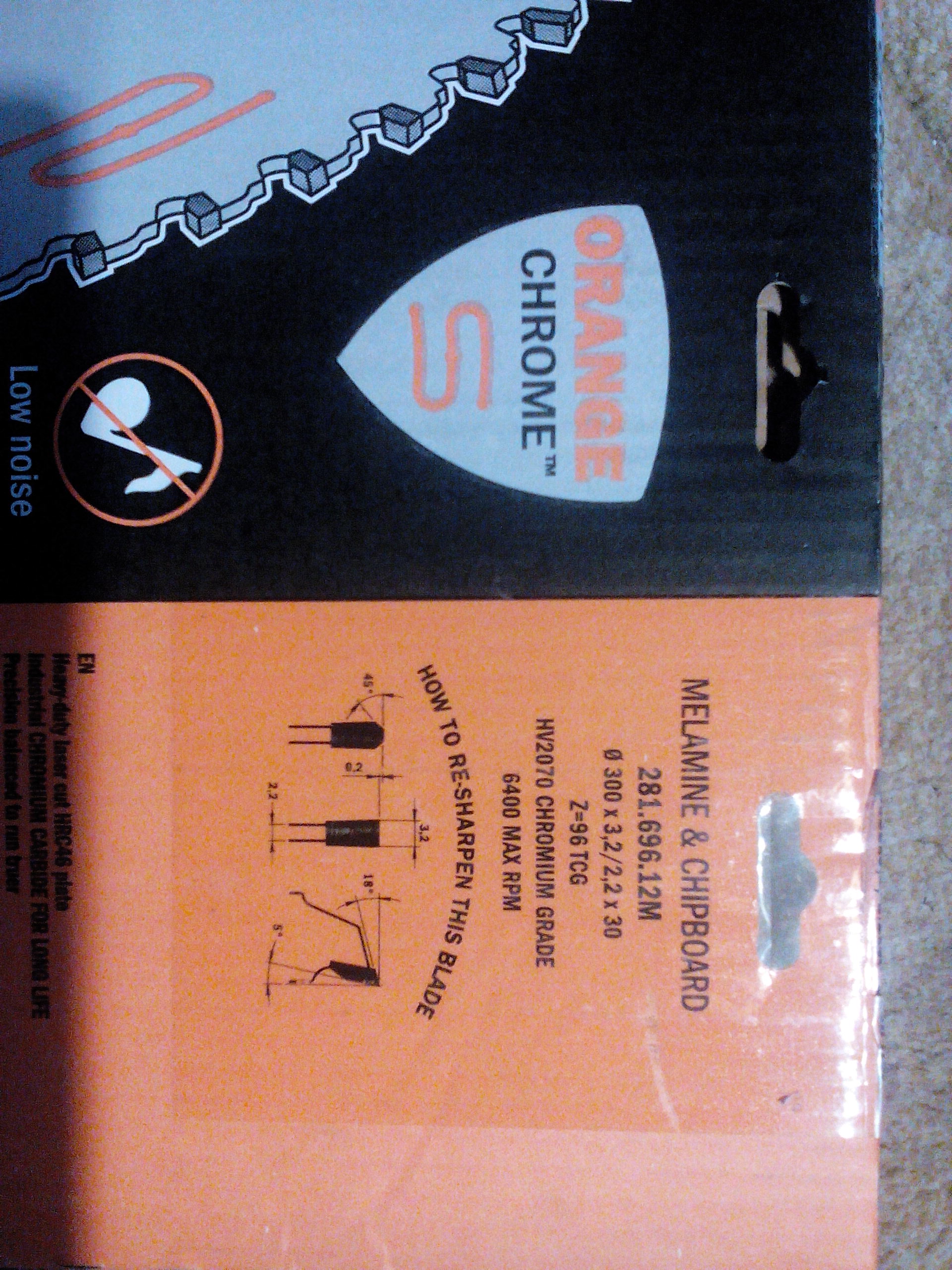

Chcem poprosit o radu, mam nabrusit traperzovu pilku.
Dostal som poziadavku na presne brusenie trapetzovych plosok.
Pri pilkach na lamino som dostal odpoved napustat sa do lamina.
Do tejto pilky sa uz musim pustit, lebo ma nahanaju peniaze.
Poprosim teda strucny navod ako a v com nabrusit na nastrojovej bruske nua 25 tuto pilku.
Dakujem velmi pekne.

Že by se to mělo nabrousit podle toho obrázku na tom oranžovým podkladu (How to re-sharpen this blade"?majo.0007 píše:Dobry vecer.

Na DURD/DURE (ta je na rozdíl od NUA 25 určená na ostření nástrojů na dřevo) je k tomu takový soupáčí/vehement
Ten originál pemal přípravek je dost zbastlený
http://pemal.linuxpl.eu/wp-content/uplo ... owych1.jpg" onclick="window.open(this.href);return false;
především by sis asi měl nejdřív sehnat nějakou pilu do šrotu, nejlépe několik, a na nich se to naučit
na 99% zjistíš, že tohle a tohle a tamto..... a .....
nabízet nějakou službu když ji neumíš udělat je cesta do pekel
jestli čekáš, že ti někdo poradí stylem otoč kolečkem A o ... a pak pákou B doprava, tak ti mohu prozradit tajemství - neporadí
na té fotce je přece jasně dána geometrie zubu
Co chceš víc?

A už jsi vůbec něco takového zkusil na brusku upnout?majo.0007 píše:No z celom a chrbtom problem nemam ani z uhlamy.
Ale neviem ako nabrusit tie male traperzove zubky.
Ani ako to upnut na brusenie tych traperzovych plosok.![]()
pokud to nemáš nějak podepřené a zafixované těsně u zubu, bude ti to drnčet
Jak budeš ten kotouč pootáčet o zubovou rozteč?
Máš vůbec nějaký kotouč který ti ten karbid bude brát?
Ty pro nabroušení toho sražení neumíš natočit kotouč?
atd

pily na dřevo různých parametrů(na příčné,na podélné,překližky,dýhovačky,lamino atd.)máme a vyzkoušeli sme mraky.
Když to dáš nabrousit profesionálnímu brusičovi(kolem Brna Leitz,Břit,Drakona)tak to nabrousí jak se má a ještě mají svůj svoz,tak stačí zavolat a jak jede okolo to vyzvedne.
Pokud dáš za nabroušení kolem cca 200,- za pilu tak očekáváš kvalitu.
Když budeš brousit na strojích které k tomu nejsou určené i s nějakými přípravky nikdy to nenabrousíš jako oni,co mají nato zařízení.
Jak někomu blbě nabrousíš pilu tak to u tebe skusí max.ještě jednou,že to byla náhoda a pak už nepřijde,pily nejsou levná záležitost.
Pokud se tím chceš zabívat profesionálně i příležitostně očekávej silnou konkurenci,
dneska není problém zabalit nástroje do balíku a poslat to na druhou stranu republiky.
Některé brusičské firmy mají své externí brusiče,kteří se specializují na různé druhy nástrojů.
Podle mě to na klasice nikdy kvalitně nenabrousíš.
