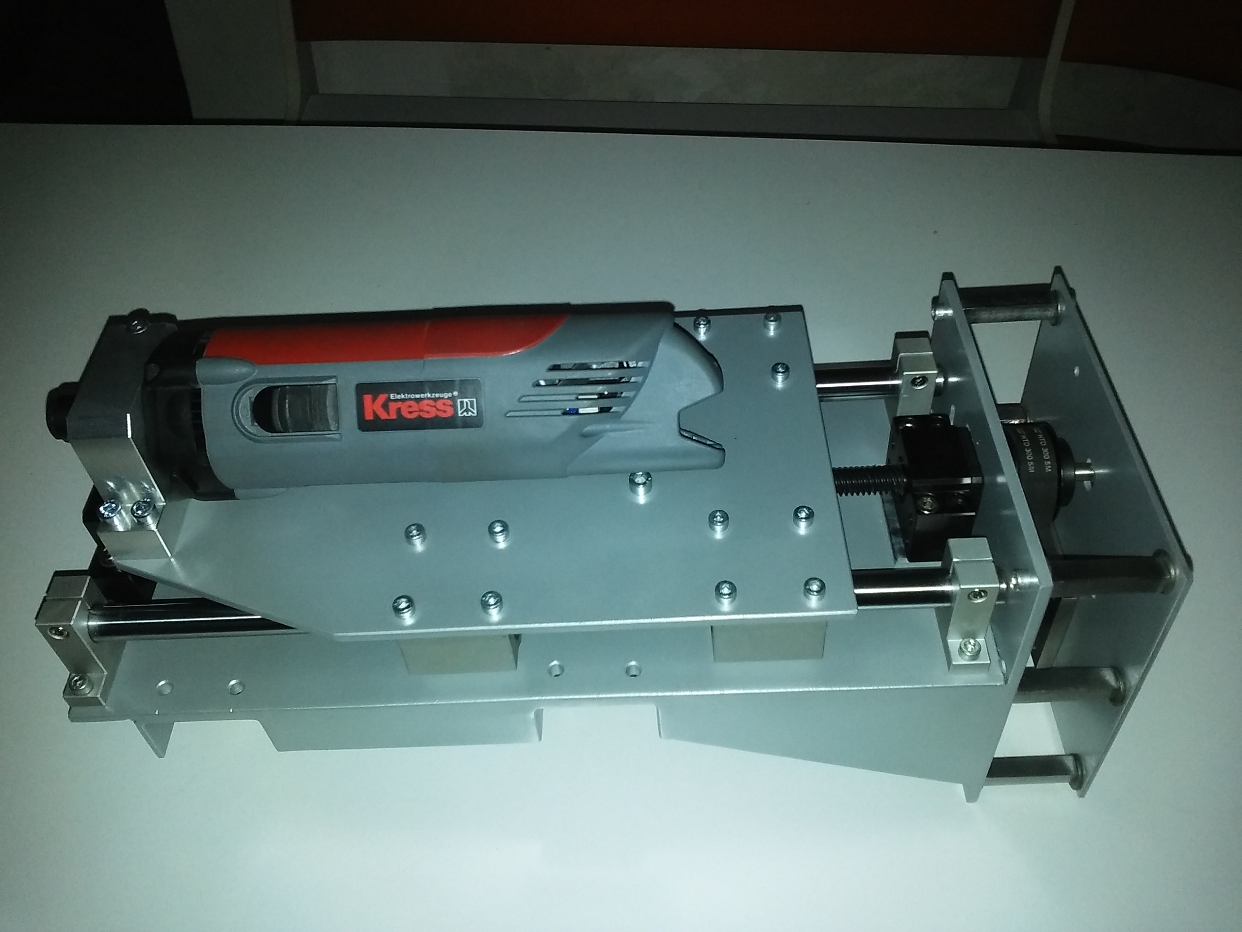

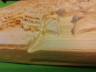

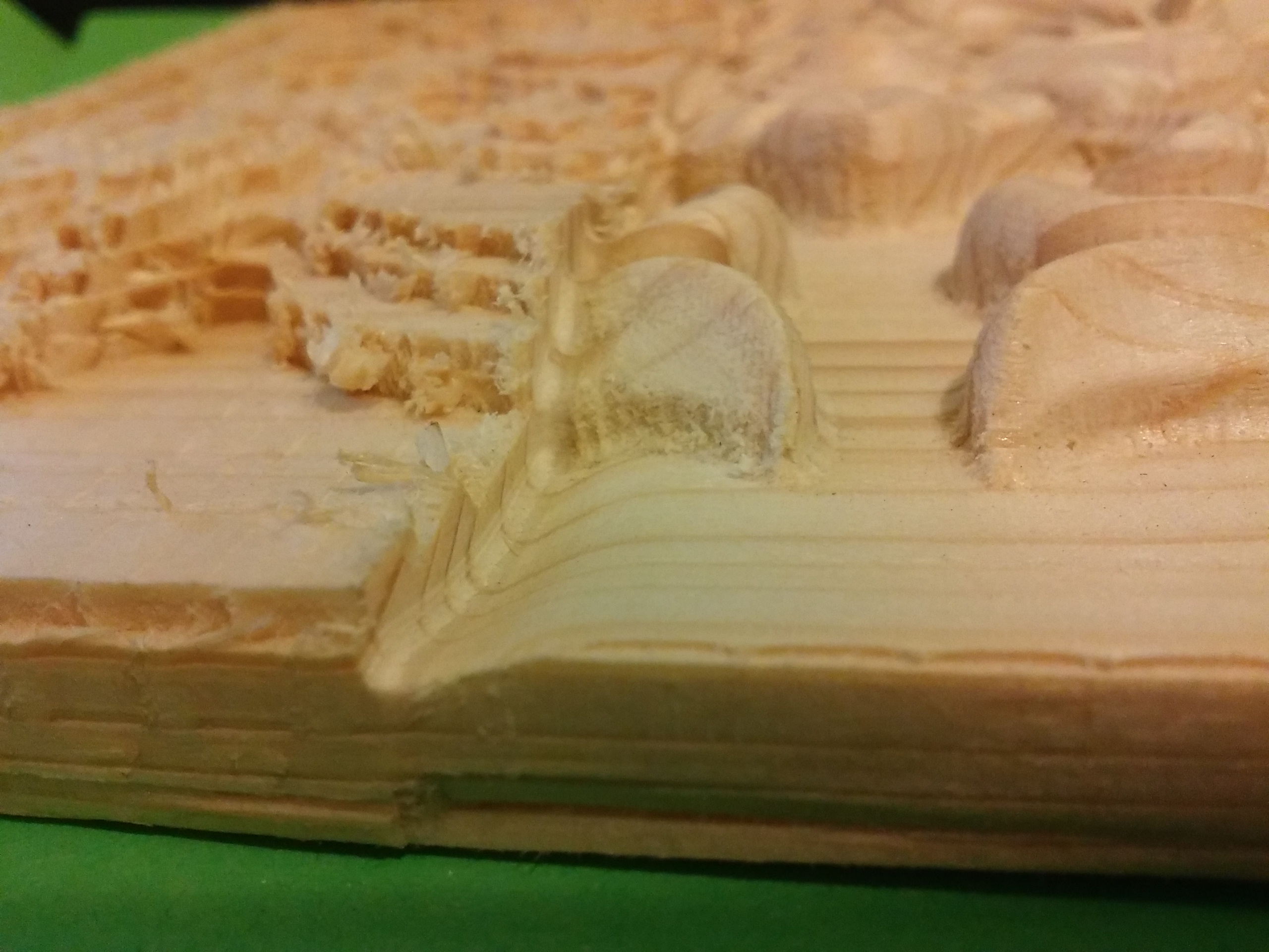

Obracím se na toto fórum s problémem osi Z u gravýrovací portálové frézky vlastní výroby.
Frézku používám pro tvorbu 3D reliefu ze dřeva. Ze začátku stroj šlapal bez problému. Po nejakém čase provozu osa Z začala sjíždět níž než by měla. a to v okamžiku gravýrování reliefu. G-kod je vpořádku. Osa je poháněna KM NEMA23 1.26N s řemenovým převodem 1:1 na 12mm trapezový šroub s automaticky předepnutou matkou, trapéz je potažen vrstvou teflonu se stoupáním 10mm ( pochází z profi stroje Gerber Sabre 408 ). Zkoušel jsem všechno možné a nenašel jsem příčinu klesání osy Z.

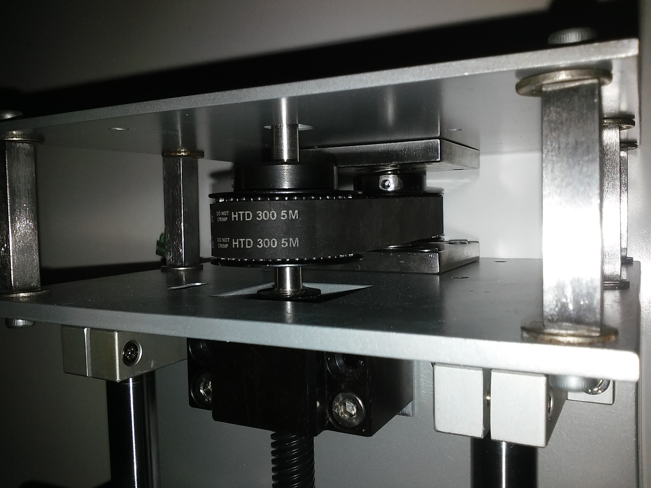

EXTREM-OUT píše:Mechanickou kontrolu jsem provedl.
Vyloučil jsi i protáčení některé z řemenic (na šroubu či ose motoru)? Může se projevit jen občas při nějaké rezonanci atp. To nedávno potrápilo , ale u mě stačila prudká změna směru, takže se to diagnostikovalo hodně snadno, stačilo si udělat na ose motoru a šroubu značky a pustit program, kterej tim chvili se zátěží jezdil nahoru a dolu..

Přidávám foto osi Z

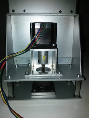

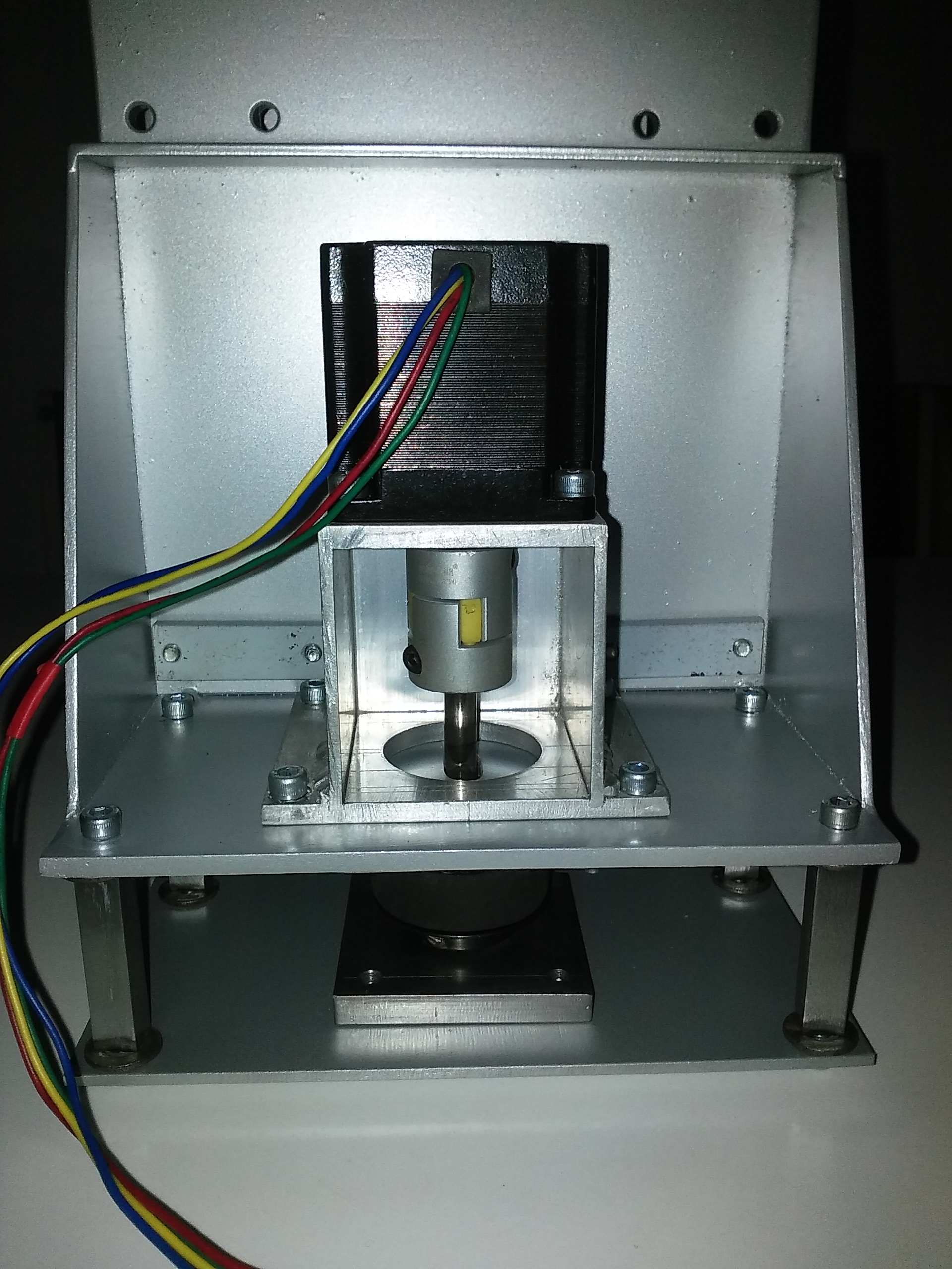

No Tak jsem detailně prozkoumal řemenice, a zjistil jsem že s větší silou se na hřídeli prosmekavá. Takže jsem udělal větší plošku do které jsem dotáhl červík. Už jsem se radoval že se to zlepší, bohužel stejná situace. Tak mě napadá jestli se neprosmekává pružná spojka na hřídeli. Jen nevím jak tomu zabránit, protože už je utažená na hranu stržení.
12. 8. 2016, 6:26
No tak si na spojku a hridele aspoň namaluj znacky lihovým fixem, abys poznal, když se protočí.

Má pružná spojka v této konfiguraci smysl? Jinak já zabránil protáčení kolíčkem, ty bys možná mohl vrtnout do hřídele důlek pro červíka ze spojky nebo tam prostě kápnout lepidlo. Ale začni diagnostikou, až pak opravuj.
