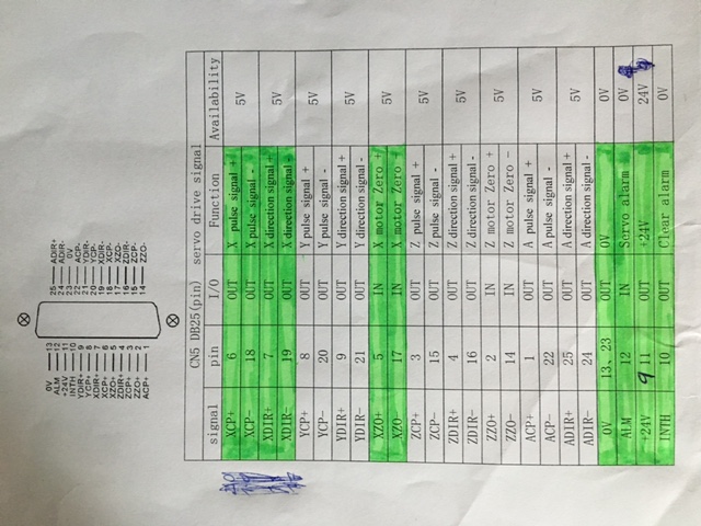

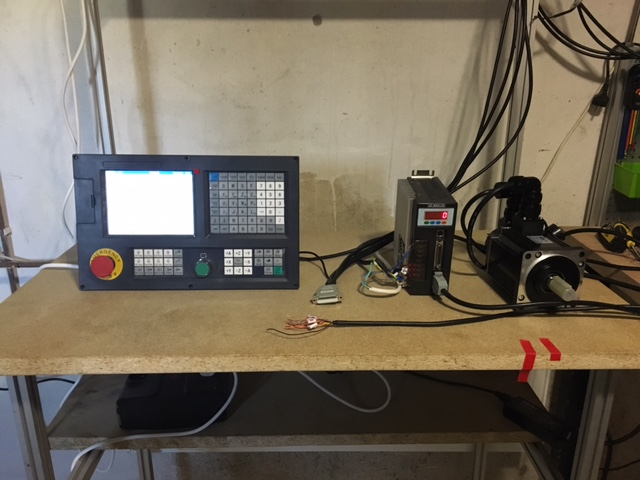

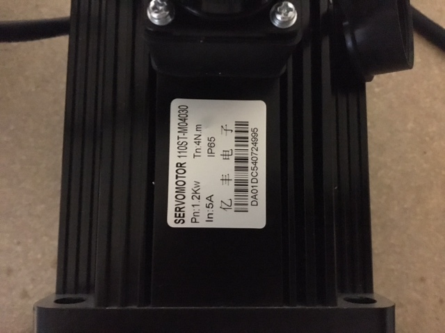

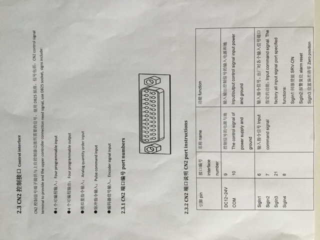

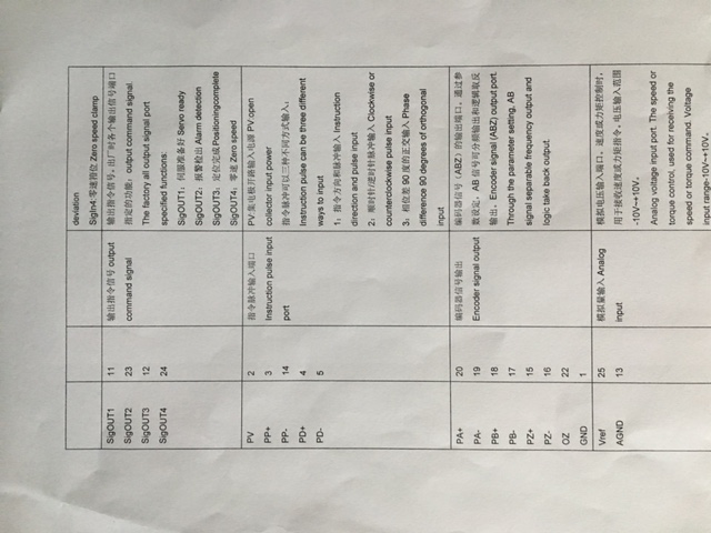

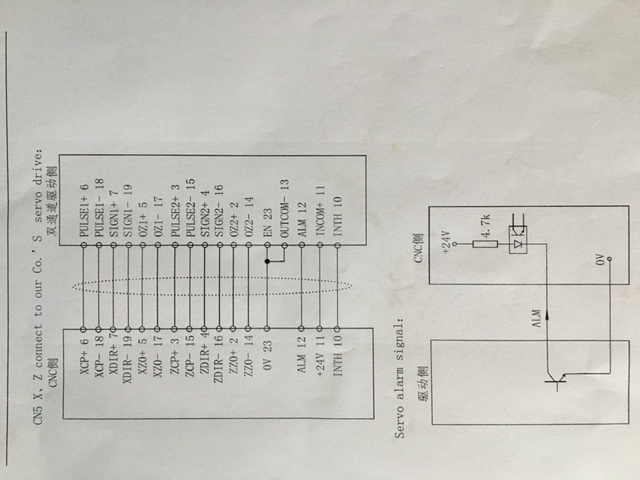

Dobrý den před půl rokem jsem se rozhodl že si postavím cnc routr. Po úspěšné výrobě konstrukce stroje jsem stroj osadil kuličkovými šrouby a lineárním vedením. Do teď šlo vše bez problému než jsem začal stroj osazovat servomotory (110ST-M04030) viz. foto. Vše šlape jak hodinky jenže nejsem elektrikář a tady začíná můj problém. Potřebuji spojit řídící systém a driver serva. Označení výstupu ze systému mi je jasné ale vůbec nevím jak to zapojit do konektoru 25pin do servo driveru. Zapojení jak v systému tak v driveru viz foto . Prosím o radu jak to zapojit nerad bych sám nějak experimentoval ať to nedopadne špatně. Předem děkuji za odpověď.

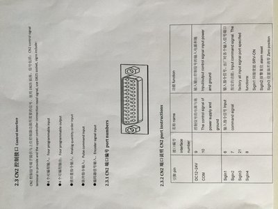

budeš muset zapátrat v manuálu k driveru - (tipuji, že je to v prvním obrázku druhý blok vstupů) - ale jejich chování je třeba dle návodu nastavit.

zaklad je vedet co delas
zapojeni pinu byva pro urcite typy driver/system i popsane - namalovane
nebo tam je i neco podobneho
potrebujes vedet co za signaly potrebujes
typicky dva draty pro step
dva pro dir
dva pro enable
dva pro alarm
jako takove minimum
zatim ses ale neobtezoval si zjistit co mas vlastne na stole
v kazdem pripade se nejedna o krokovy motor
takze dukladne precist dokumentaci protoze spalit to je strasne snadno
a ze o tom neco vim (prekouknout se o pin a hned je vydelano 20 000)

Dobrý den děkuji za odpověď . Dokumentaci jsem se snažil nějak přeložit ale problém je v tom ze je to čínsky :D a překladač si stín moc neporadí. Potřebuji sehnat někoho kdo mi stín zapojením pomůže jsem ochoten zaplatit za ochotu. Najde se někdo?? Pojídání budu rád.

bez alespoň anglického manuálu to dáš dohromady dost těžko - ale popis schémat anglicky je, tedy s velkou pravděpodobností anglický manuál existuje.

Jestli ti ten systém a serva prodal jeden prodejce chtěj zapojení od něj.
Jinak mě to přijde vcelu běžné zapojení serv...
Můžeš vyfotit i tu zadní stranu systému?

Dokumentace je zde na serveru ve vlákně laciné servo (ode mne). Je jakž takž anglická. Tedy DAWE má pro to termín chenglish.
