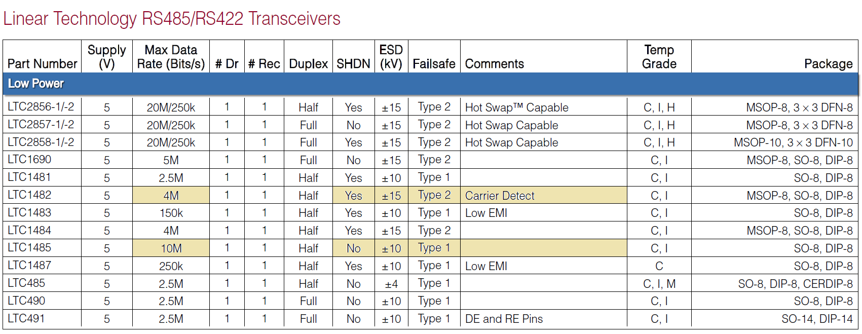

Buď LTC1482CS8 nebo LTC1482IS8, dva kousky. Počítám, že se v šupliku nikomu neválí, takže spíš kam na něj? Seriózní obchod nacházím nejbližší SOS, ale tam je to na objednávku (zná někdo ten shop?) a pak už dost exotický (u jednoho doprava 60USD atp.). Na AliExpressu jsem pár nabídek našel, ale vše bez reálný fotky, pouze render, tak z toho bych měl obavy.
Celkem běžně se sežene LTC1485, možná i jiný, ale já asi potřebuju ten Carrier Detect a ten v tý rodině jinde nevidim..

Jsem jenom na mobilu a tady se ty datasheety ctou hodne blbe. Ale ten signal mi prijde tak trochu k nicemu, vzdyt to jen kopiruje ctena data (ctes 0, tak i CD je 0, akorat je to open collector, ale to si obycejnou Schottky diodou udelas taky).
Samozrejme jestli to mas na nejakou opravu a potrebujes neco stejneho 1:1, tak pak to smysl ma.
Podelis se s informaci k cemu je to dobre?

Mex píše:Jsem jenom na mobilu a tady se ty datasheety ctou hodne blbe. Ale ten signal mi prijde tak trochu k nicemu, vzdyt to jen kopiruje ctena data (ctes 0, tak i CD je 0, akorat je to open collector, ale to si obycejnou Schottky diodou udelas taky).
Viz http://cds.linear.com/image/4197.png
Mex píše:Samozrejme jestli to mas na nejakou opravu a potrebujes neco stejneho 1:1, tak pak to smysl ma.
Opravuju zařízení, který má RS485 rozhraní pro řídící signály (pro každý signál jde ven jeden pár A a B). Něco někde bouchlo a dva čipy to prorazilo (A, B a Vcc šluslý na zem).

Jasne, pro opravu to ma smysl.
Jeste bych se podival u tradicnich vyrobcu jako je treba Maxim, STM atd., tyhle RS485 drivery vyrabi kde kdo.

Mex píše:Jasne, pro opravu to ma smysl.
Jo, sorry, až teď mi došlo, jak jsi to prvně myslel (že bych ten CD signál nějak vymámil i z 1485ky).
Mex píše:Jeste bych se podival u tradicnich vyrobcu jako je treba Maxim, STM atd., tyhle RS485 drivery vyrabi kde kdo.
Kouknu, ale už jsem trochu koukal, 1:1 alternativu jsem zatim neobjevil.
