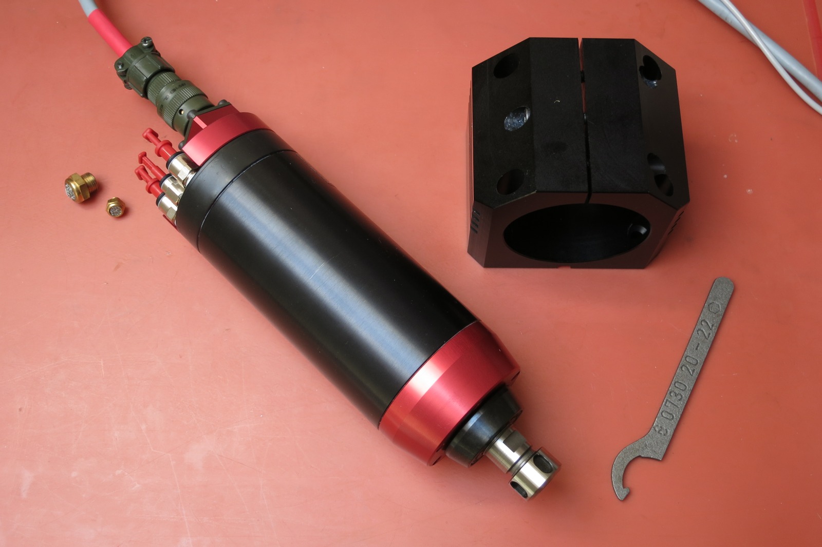

jak jsem se už pochlubil jinde, zakoupil jsem nedávno toto vřeteno (výrobcem dodáno 11/2014, nikdy nejeté).
Výcuc z návodu (foceno narychlo mobilem, časem možná naskenuju, ke stažení jsem ho nenašel):
V návodu mě docela zaujalo:
- že se vřeteno má "zahořet" nejen nový či dlouhodobě nepoužívaný, ale i denně před prvnim použitim
- že se má kleština po šichtě povolit
To jsem tady zatim nějak nezaregistroval.
No, v první řadě bych se rád zeptal, jestli tu někdo takové vřeteno používá (asi ne takového prcka, ale třeba něco z řady AF)? S konektorem už jsem se nějak popasoval, ale i tam mám pár nejasností:
- zem (PE, pin D) není spojena s kostrou?
- Co je to vevnitř za tepelnou sondu? Za studena je to šluslé, tak tipuju nějaký bimetal, který se při přehřátí rozepne?
No a k té vzducho a hydrotechnice - čím do toho foukáte a hlavně jakou používáte chladící kapalinu (byl jsem pánem varován, abych dal fakt bacha, co do toho liju - oni používají přímo originál, ale to je prej děsná darda). Něco jako destilka z něčím antikorozivním?
Díky, hezký víkend, T.

S tím zahořením je to jednoduchý ,buď v krbu nebo na mašině :wink:
Nejdřív je potřeba udělat první záběh postupným zvyšováním otáček s důsledným sledováním teploty ložisek , řádově jde o několikahodinový proces a to podle předpětí ložisek .
To zahoření před každým použitím znamená vřeteno nastartovat na nižší otáčky a v průběhu třeba 10minut zvednout na provozní otáčky a pak teprve frézovat.

Jak to zabíhat tam taky píšou, já to tu jen zmínil, protože o zabíhání před šichtou jsem tu za celou dobu, co tu jsem, ještě nečet (stejně tak o uvolňování kleštiny po šichtě). Ale klidně mi to jen mohlo uniknout.
Oni pro první zapnutí a po dlouhý pauze doporučujou pouze 5min na 50%, 3min na 80% a 2min na 100% maxima. Tak možná ten první několikahodinový záběh dělaj už v továrně..?
Dík, T.

On se ten několika hodinový záběh váže k velkým vřetenům kde jsou sady ložisek a větší předpětí.Tady je základ při záběhu hlídat teplotu v místech kde jsou ložiska a hřídel vřetena, jestli není moc ohřátá.Když budeš opatrnější a časy prodloužíš nic se nestane naopak budeš mít jistotu že jsi nepřehřál ložiska a jeho vazelínu. .

Nevím, jak přesně se pracuje s těmito vzducho/hydro přípojkami (jak tam vetknu ty hadičky) - poví mi prosím někdo, co je to za typ, že bych si našel návod?
EDIT: teď vidim, že je na tom něco napsáno, tak já si to přečtu :) Legris 4.5/32 a Legris 6, už googlim..

Tú čiernu "obruč" by si mal trošku zatlačiť - tým uvoľníš upchávku. Hadičku správneho priemeru potom iba zastrčíš do fittingu. Prípadne skús googliť pod "Festo pneumatics system" a podobné.

Ty přípojky jsou úplně normální ,zatlačíš ve směru osy na ten černej kroužek podržíš ho zamáčklej a pak trochu jako zamačkneš tu záslepku a zatáhneš za ní a je venku .Jestli jsi myslel toto.

Jj, úplně normální, to jen já to neznám :mrgreen: díky! Hadička se připojí asi přes nějaký mezikus, počítám?

Hadička se pouze zastrčí do toho černého konektoru.

Nehledej v tom žádnou složitost. Zatlačíš na kroužek, tím se vevnitř roztáhne něco jako "kleština" a umožní snadné zasunutí nebo vytažení hadičky. Zasunout to jde i bez zatlačení kroužku, ven ale ne.
Ty hadičky pro pneumatiku jsou poměrně tuhé a drží v tom skvěle. Měkká hadička (třeba silikonová pro akvaristiku) by tam možná moc nedržela.
Jen podle obrázku to vypadá, že jedna hadička je 8mm, jedna 6mm, to jsou oba standardní rozměry. Ale ta prostřední vypadá jako 4.5mm, a to jsem skoro myslel, že ani neexistuje (běžně se používá 4mm). Ale zřejmě teda existuje.

Pokud se používají měkké hadičky (např. průhledné), tak se do nich předtím zasune mosazná trubička s ozubem proti vytržení, která "vyztuží" hadičku aby pevně držela v "kleštince".
Toto řešení je na strojích, které opravuji, v okruhu chlazení laseru, kde je důležité vidět, jestli v hadičkách necirkulují bubliny (špatné odvzdušnění). Bublina by způsobila "embólii" a některý z laserů by se tím pádem nechladil (jsou zapojeny paralelně) a odešel by....
