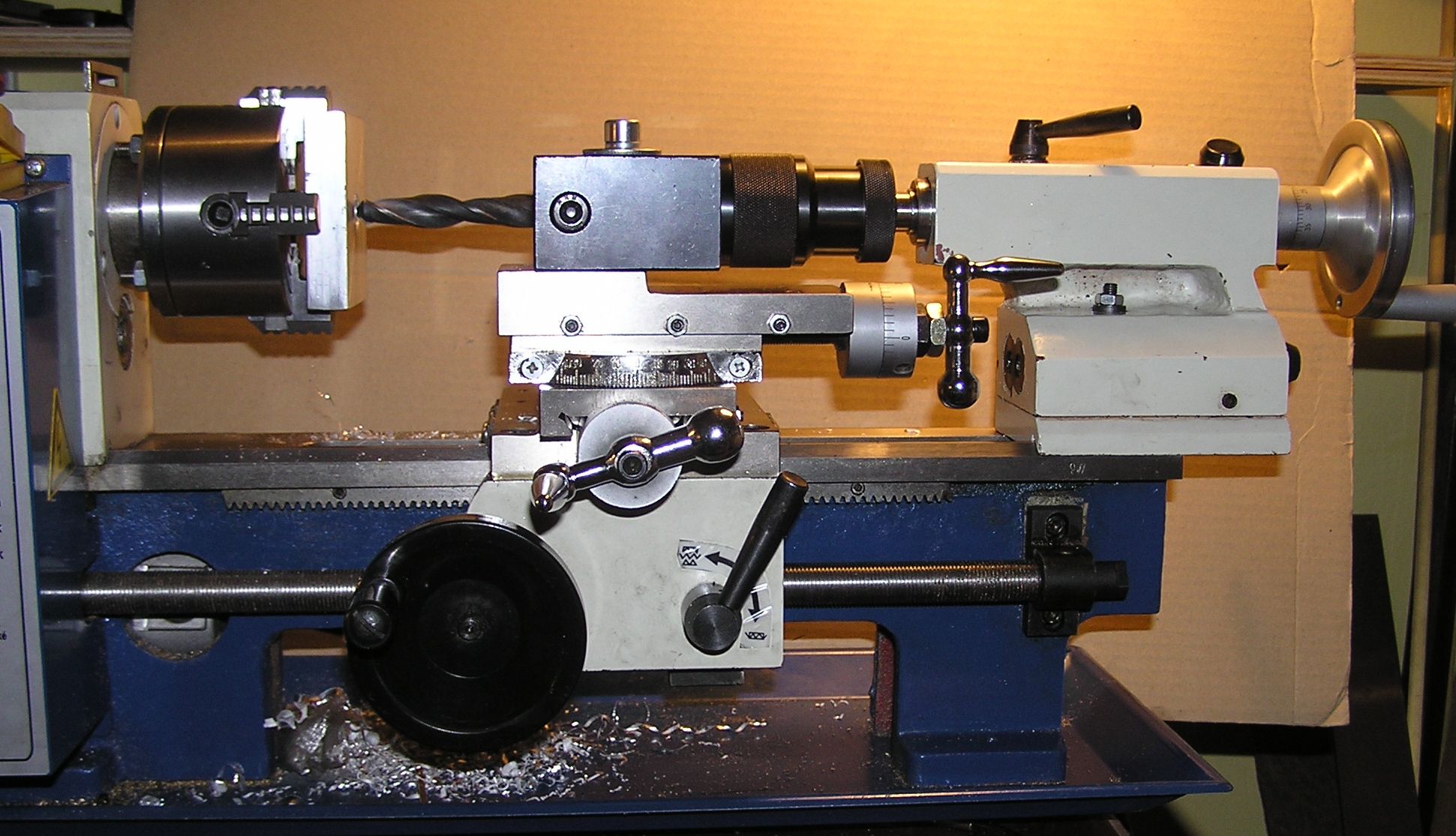

Jsem majitelem soustuhu UNIMAX a tak bych se podělil o pár zkušeností.
Pochopitelně připomínky znalých (i výtky ;-) uvítám.
Tenhle soustruh má oproti konkurenci jednu výhodu a tou je koník - má rychlou aretaci na páku je robustnější než u konkurence a má na něm nonius.
Na soustruhu mimo jiné lisuji kola na osu dvojkolí - proto jsem chtěl i ten nonius.
Soustruh má například oproti PROMA SM 300 stírátka (to v prospektu není ;-)
Ovšem jeho NEVÝHODOU je, že je jen 400 mm dlouhý !!
Což muže někomu dost vadit (Jsem také jeden z nich ;-).

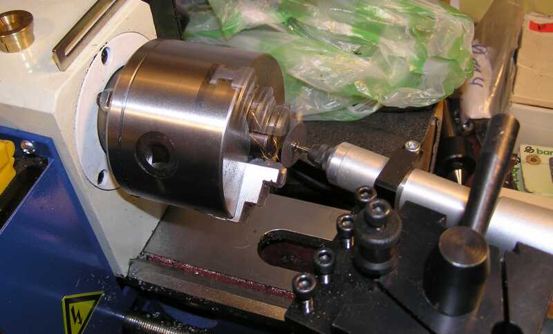

Tunning je nutný - některé díly jsou špatně zpracovány - například některé kličky. popřípadě uchycení kamene ke koníku.
Úpravy které jsem prováděl pro mou použitelnost
- matice ke kameni na koníku.
- broušení přední části čelistí
- probroušení otvoru v univerzálce - z 15,8 na 16, 2 mm

fotka broušení konce čelistí - srovnání šikmého zakončení.

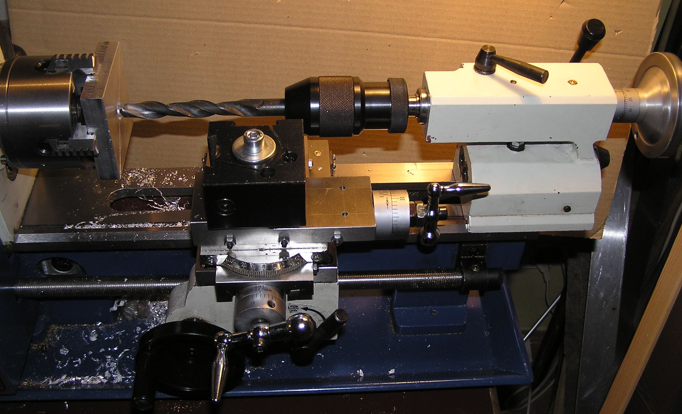

petr557 píše:Ten nožový držák je také z unimax?
Ano je. Je ovšem určen pro větší stroje. Já ho používám. Ovšem mám výhodu nechal jsem si dodělat pět dalších držáků.
Pokud vím tak v Unimaxu další držáky jako doplněk sady nedodávají.
Jo a nejde li umístit sem pak prosím na mail nebo na soukromou zprávu.
Pokud někoho zajímají detaily tak mohu poslat i fotky

Ten držák pokud by to někoho zajímalo je zde:
http://www.c-n-c.cz/viewtopic.php?t=2431
Jo zde je ukázka proč je ten soustruh krátký ;-)
Krutor
Příspěvky: 1097
Bydliště: Moravské Bránice
27. 2. 2009, 8:01
No jo no, soustruh už neprodloužíš, takže budeš muset investovat do pár narážecích vrtáků s kuželem MK1 nebo MK2.

Já mám problém s lisováním protože se tam ty misky jen tak tak vejdou a koník na konci moc nedrží a já bych potřeboval aby se ani nehnul !
