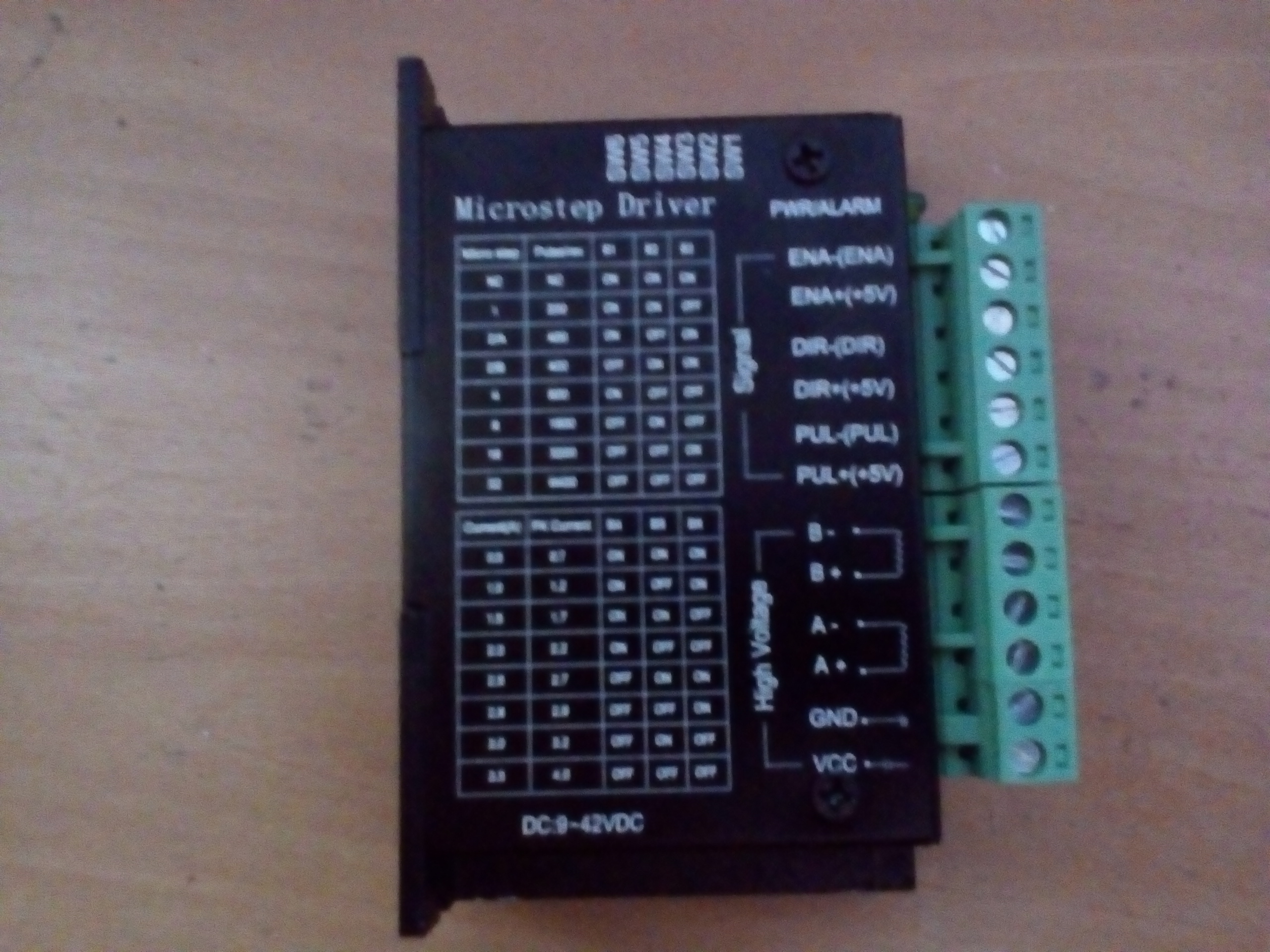

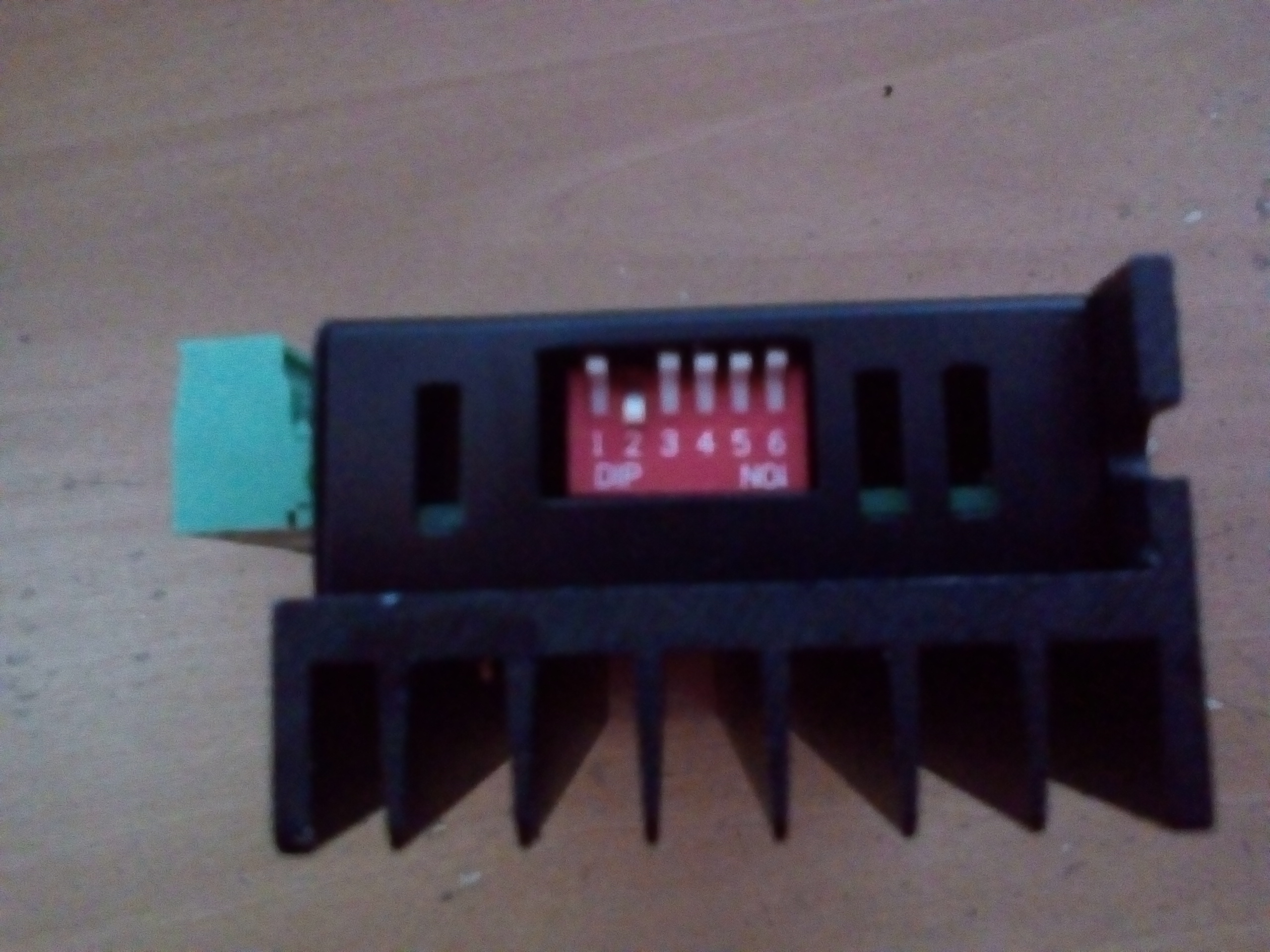

Zdravim! Tak som kupil toto
ale neviem ako nastavit tie mikrospinace...Dik!

nicméně máš tam 6 switchu 3 budou na počet mikrokroku 1 2 4 16 32 .. tak si zvol pro začátek tžeba 16 32 a druhé 3 budou pro max proud do motoru to zjistíš podle motoru co tam máš.. když budeš mít motor na 0,5A tak do něj nastav třeba 4A, nebo kolik ten driver dá ať vidíš ten fičák :D

Na driveru máš všechno napsané.
Potřebuješ vědět, jaký proud ty tvoje motory snesou, a jaké mikrokrokování dá tvé PC a Machem.
Já mám trochu větší model 3040 a mám proud nastavený na 2.2A. Tyhle čínské 3020 a 3040 (většinou) používají podobné motory, s proudem kolem 2A asi nebudeš moc mimo. Pokud by ty motory v provozu moc hřály (neudržíš nebo obtížně udržíš na nich ruku, tj. kolem 50 st. C), tak proud o kousek sundej. Pokud budou naopak až moc studené, tak případně kousek přidej.
Samozřejmě pokud najdeš datasheet přímo ke tvým motorům, tak to nastav podle něho.
Mikrokrokování nastav pro začátek na 1/8, to PC s Machem ti bez nějakého externího interpolátoru asi nedá moc vysoké frekvence na STEPu, takže to 1/8 bude asi tak akorát kompromis mezi hladkostí chodu a dosažitelnou rychlostí.

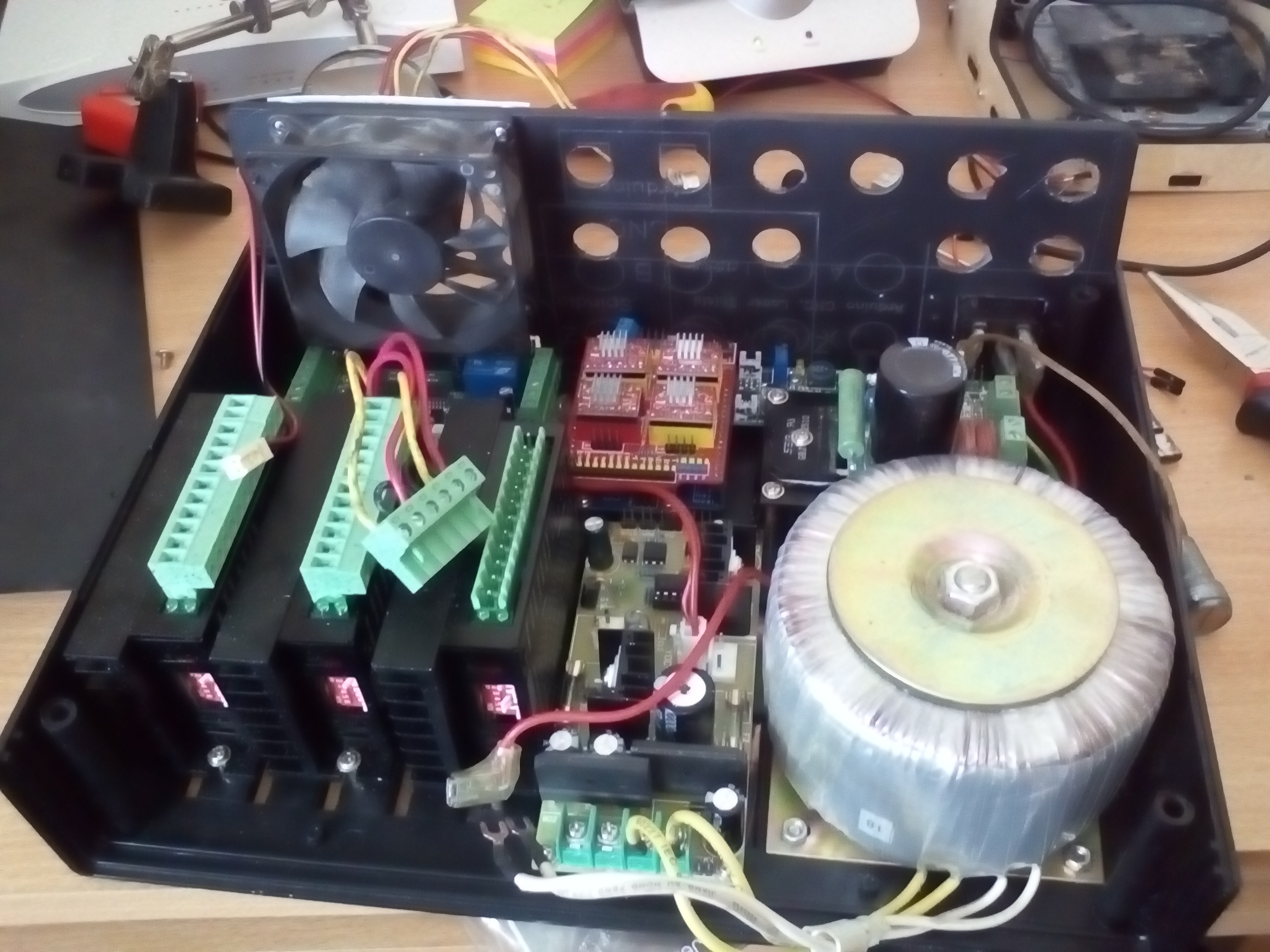

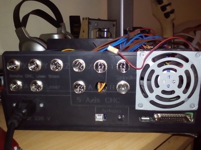

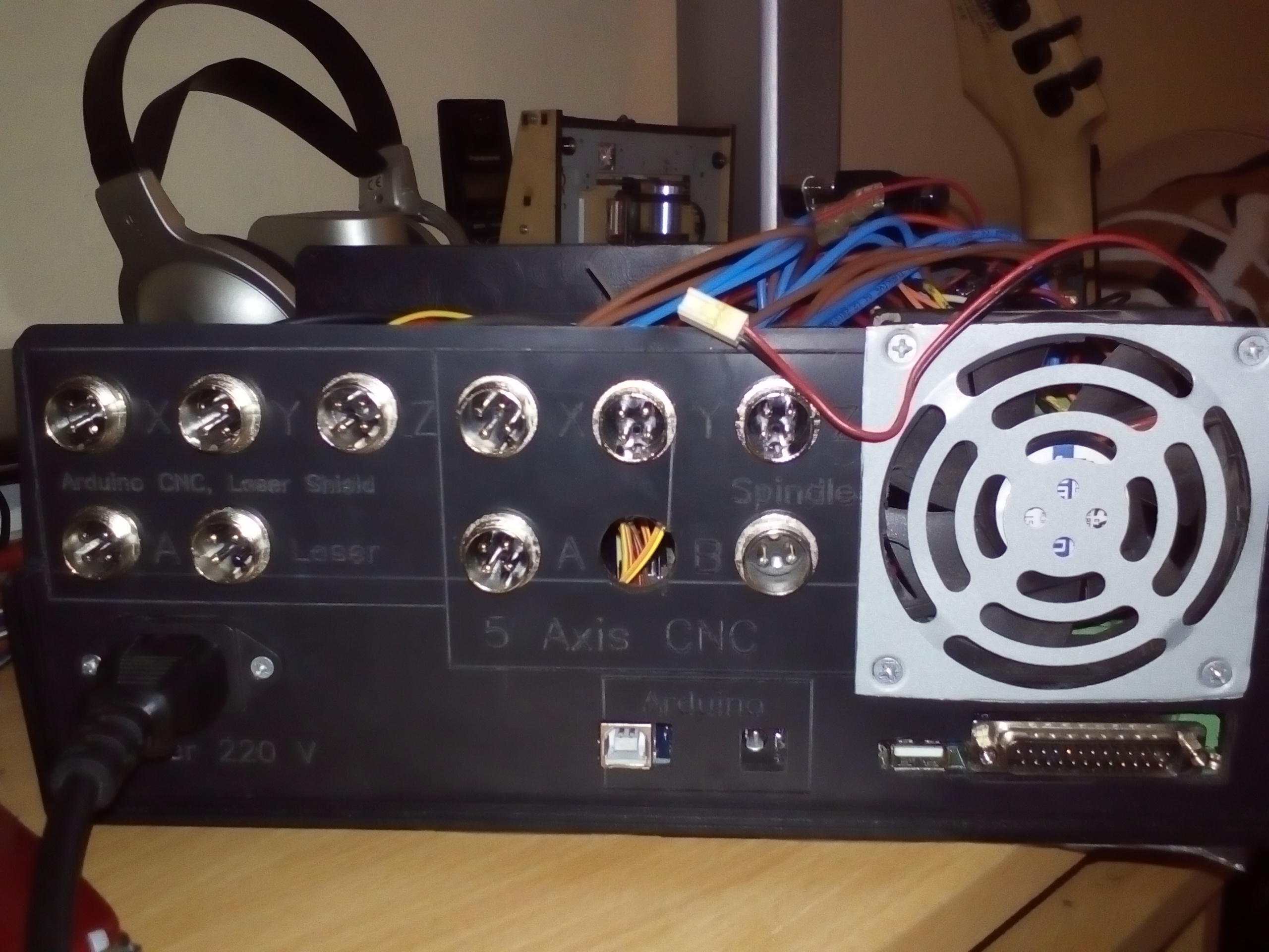

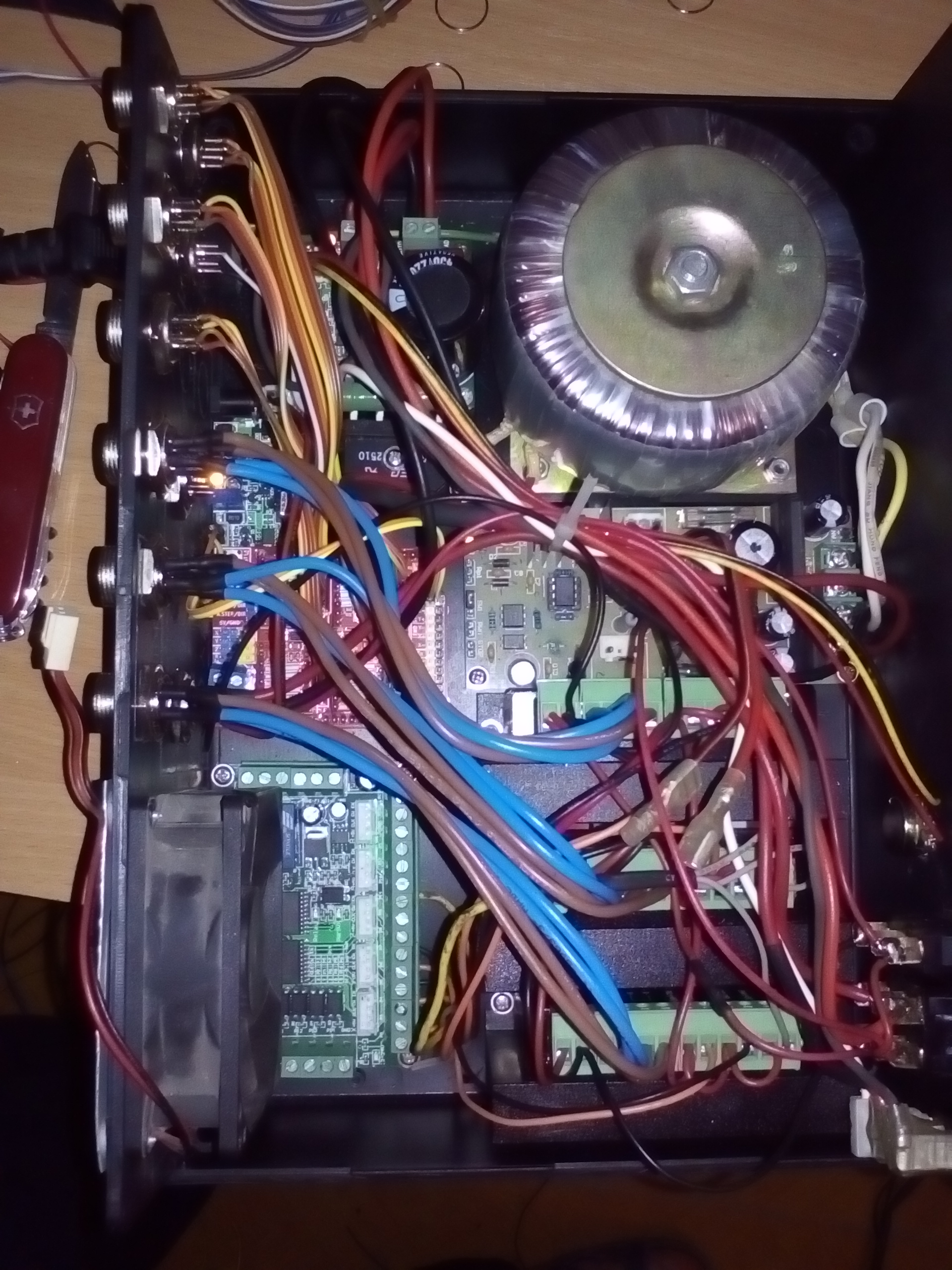

Zdravim! Tak som to pozapajal (uz davnejsie), pridal som Arduino (to iba pre laser) a zatial ziadna strata krokov...Dakujem za vsetky rady...pridavam nejake foto.....a este mi nefunguje tlacidlo E stop.... Klaves.skratka funguje, ale tlacidlo nie...neviem kde je problem a ni to nejak moc nepotrebujem.....

Len pozor tie srivery co si kupil daju max 1,7A na fazu. Tak ze nic moc. Je tu o tom vlakno tb6600 maju udavany prud 5A a tato parodia 4A ale ani teoreticky to neda 4A
