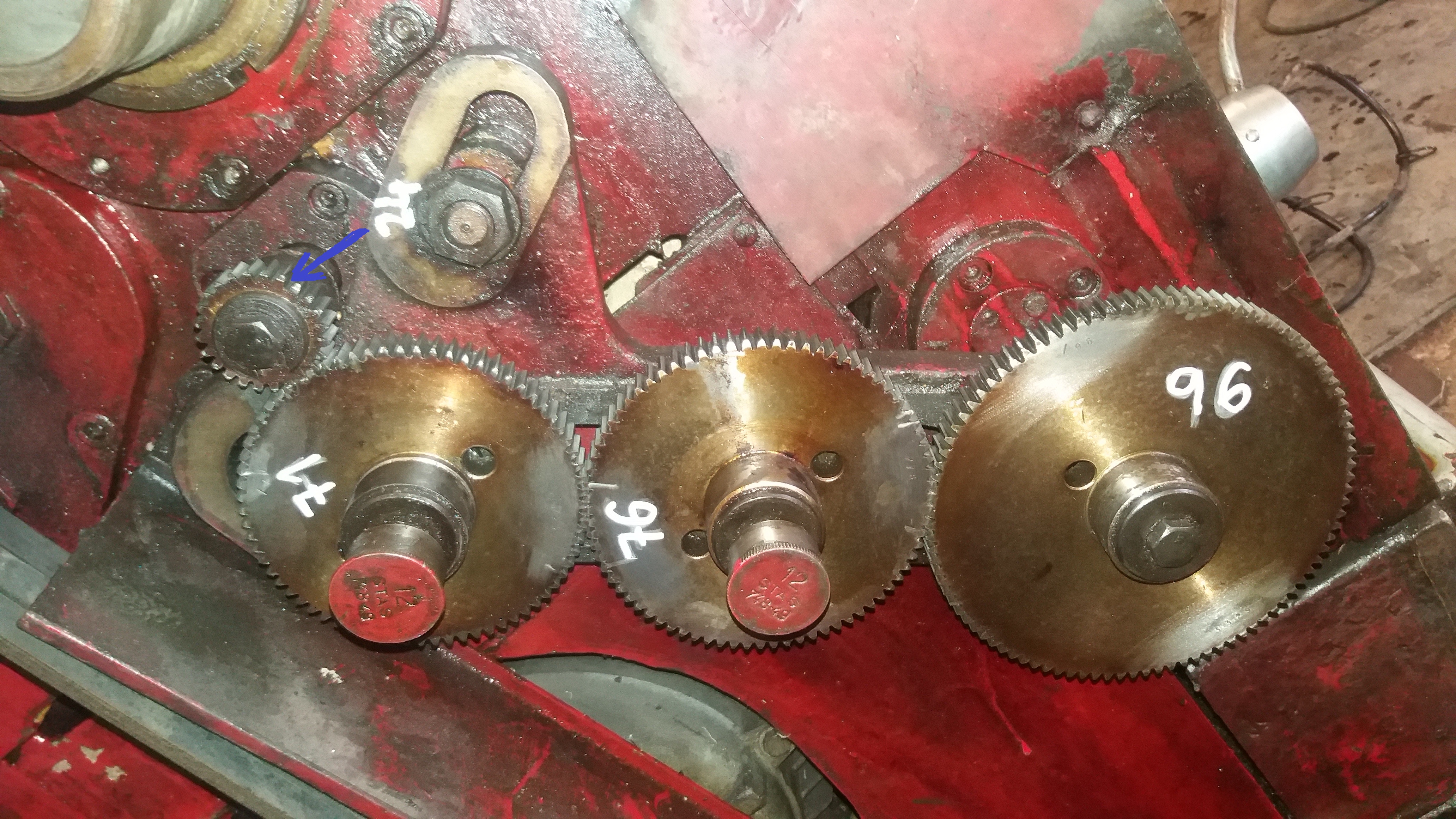

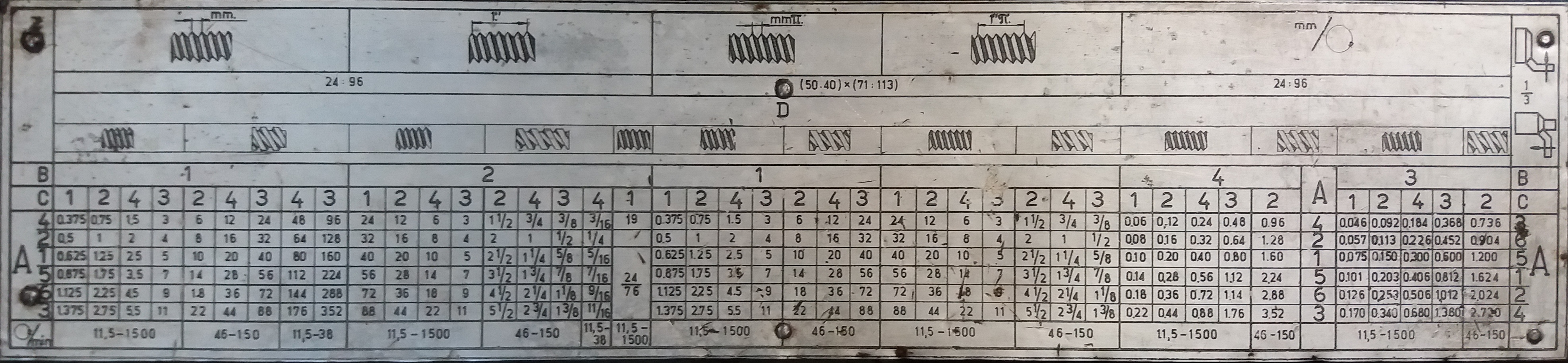

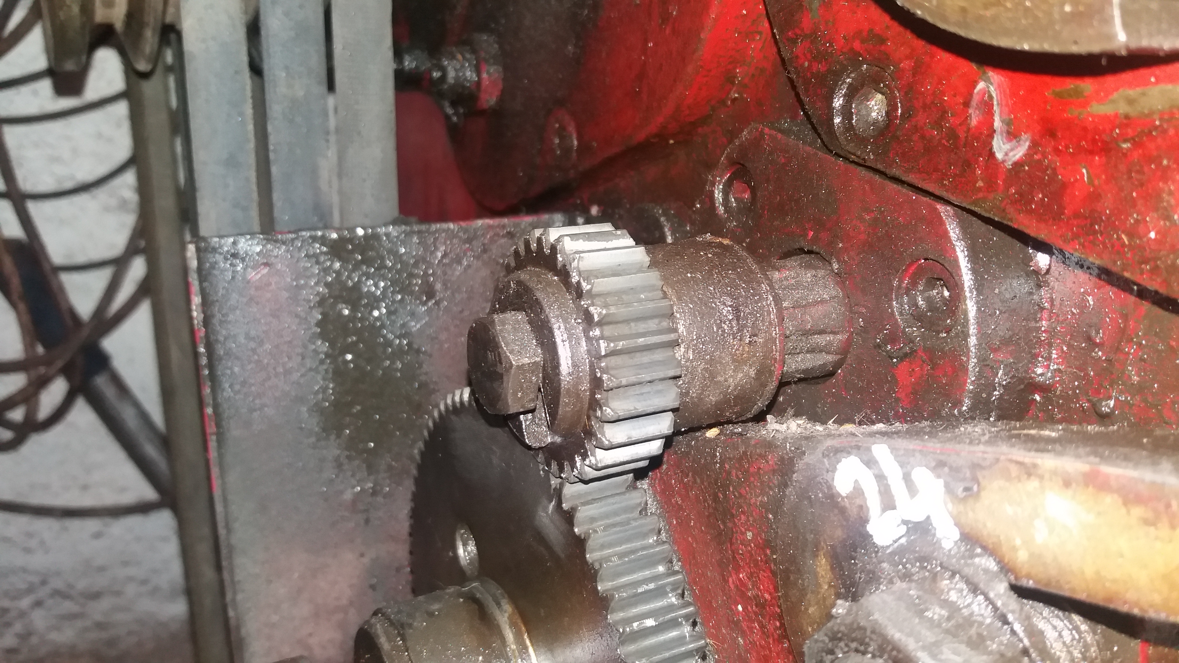

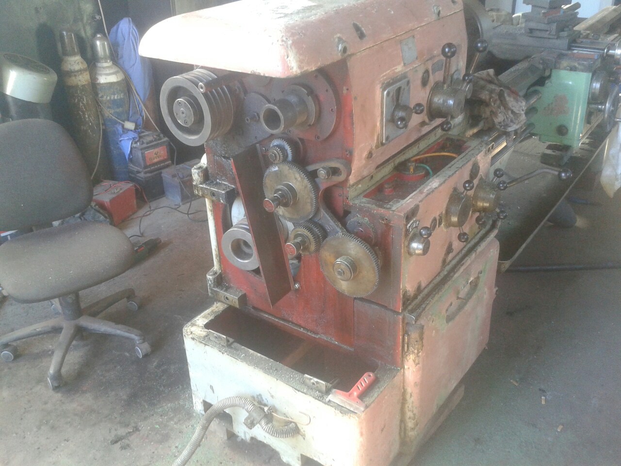

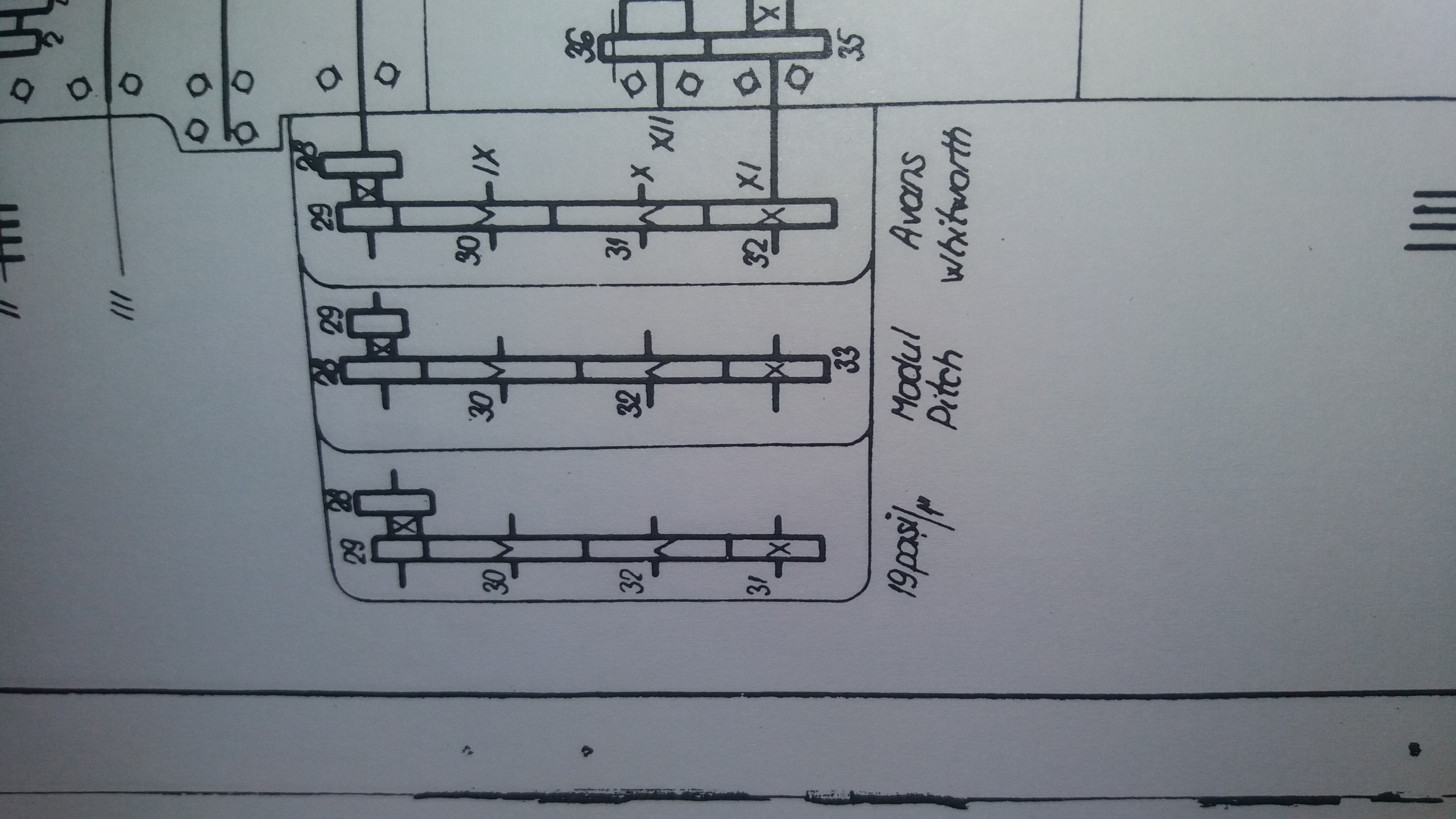

téma specielně k rumunskému soustruhu SN400 jsem nenašel. Má ho tu ještě někdo ? V příloze zasílám fotku lyry mého esenka - je to ta, kde počty zubů kol napsané bílou emajlovkou a fotku lyry běžného esenka. Ta moje lyra je jiná, než je v rozkresech a v kinematickém schématu. Rozhodně se mi první od vřetene nevejde dvojkolo, jak by podle schématu mělo být. Je to nějaká rarita, nebo jiný typ ? Nesedí mi ani počty zubů na kolech

Ono je to tak. Minulost toho stroja nepoznas a teda netusis co za prasata ho mucili a kolko borcov "specialistov" sa v nom sprtalo. Cize to co momentalne teraz v tvojom pripade zodpoveda skutocnemu stavu, zdaleka nemusi byt to co tam ma byt naozaj, tak aby to bolo v sulade s kostolnym poriadkom. Nikto ti nezaruci ze tam nenahadzali barzake kolesa, len nech sa to kruti. Pravdepodobne ani nevedeli, ze naco tie kolesa vobec su. Ked som kupil sustruh mal som podobny problem ako ty. Lyru som sice mal spravnu, ale ta kombinacia kolies ktora tam bola vyskladana nezodpovedala ani jednej z moznych kombinacii podla tabuliek. Proste tam bola vyskladana cisto bludna kombinacia s ktorou sa nortonka sice krutila, ale strojne a zavitove posuvy zodpovedali zrejme nejakej norme v Papui novej Guiney. Z tych kolies co v sustruhu boli sa dala vyskladat jedine kombinacia 1:1, no furt lepsie ako nic. Nasledne som vzal do ruky telefon, zavolal do Trencina a dokupil som si chybajuce kolesa, tak aby som si vyskladal kombinaciu (v mojom pripade 1:4) ktora pokryje co najsirsie spektrum (hlavne najpouzivanejsich) stupani metrickych a colovych zavitov a strojnych posuvov. Bohuzial v tvojom pripade to nebude take jednoduche. Vela stastia.

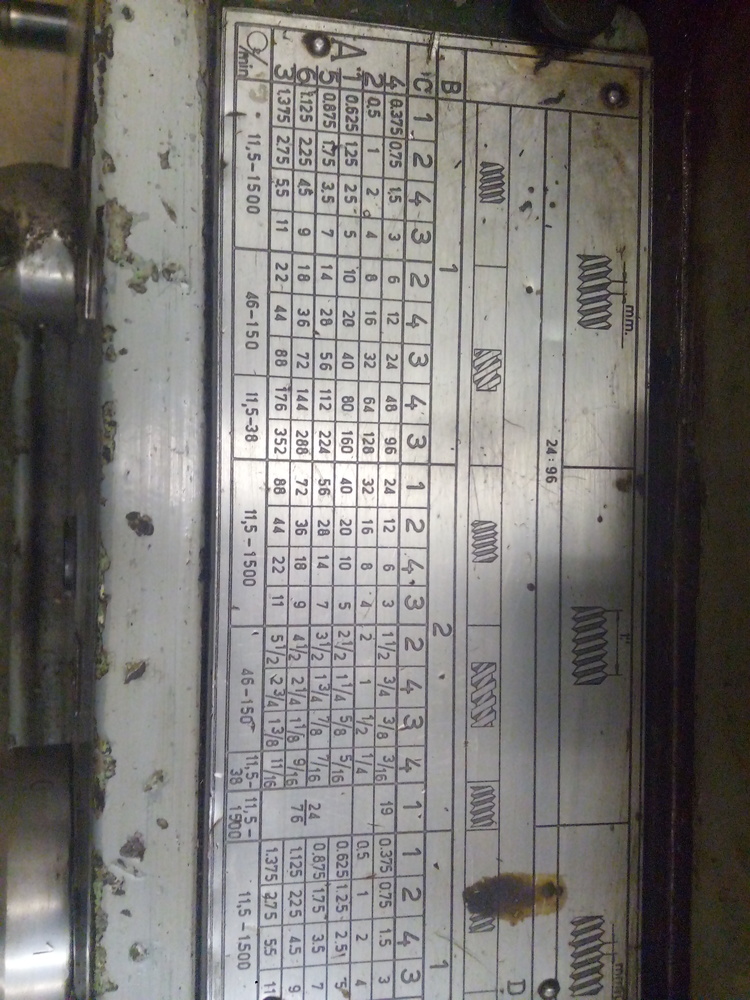

Ahoj, s tím bych se zatím netrápil. Na většinu závitů vystačíš s převodem podle tabulky 25:100, což je přesně to, co tam máš (24:96). Vláďa

můžu se zeptat, jak jsi k těm hodnotám převodového poměru došel ? asi jsem už od školy něco zapoměl, ale přece když mám mezi koly 24 a 96 ještě vložená další dvě, i ta mi převodový poměr mění. Zlatá TOSka, tam napsali do tabulky počty zubů a soustružník mohl být upně blbej :)

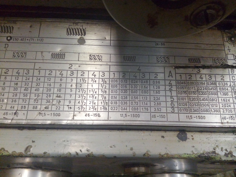

tohle je moje tabulka

a jak ti vložené kolo změní převod? resp dvě kola?

Asi zapomněl :D - vložené kolo jen změní směr otáčení :D

takže jestli usuzuju dobře, na ten poměr ( 50 : 40 ) x ( 81 :113 ) potřebuju již né vložená kola, ale nějaké dva převody, resp. dvojkola ?

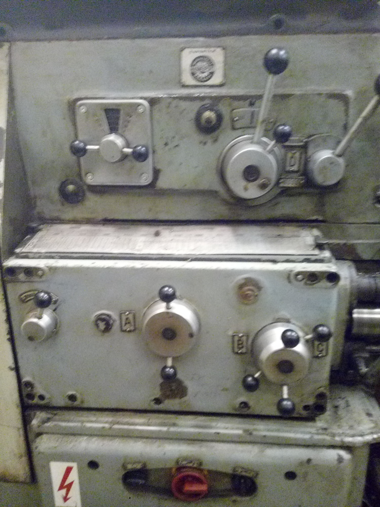

Dobrý den, pořídil jsem si na dílnu sn400/1000 a chtěl bych požádat místní majitele tohoto stroje o popis na co je jaká páka, návod jsem sice stáhl ale z tý angličtiny mě jde hlava kolem, ideálně dle číselného značení jak je v návodu. Zatím jsem dělal jen malém soustruhu co neměl posuvy...

Páky nahoře otáčky - Podle toho kotouče vlevo najdeš požadované otáčky a podle čísla vedle nich nastavíš páky vpravo..
Dole posuvy. Při soustružení poloha páky B v poloze 3 nebo 4... Tabulka úplně vpravo...
Řezání zavitu podle levé části... Nahoře v tabulce máš počet zubů na kolech. Nikdy jsem to nepřendaval. Ta nortonka je fakt pěkně udělaná..

Z tých závitových a posuvových tabuliek to ide celkom dobre pochopiť. Ja som to robil tiež len na ich základe a došiel som aj na to , že mám zle vyskladanú lýru. Maximálne si môžeš zameniť na nortonke páku C s pákou B. A keď na to prídeš sám zapamätáš si to lepšie, ako keď sa to budeš drilovať s papiera. Pochopíš aj to ,že posuv ti pôjde iba v prípade ak sa bude posuvová tyč točiť správnym smerom.
