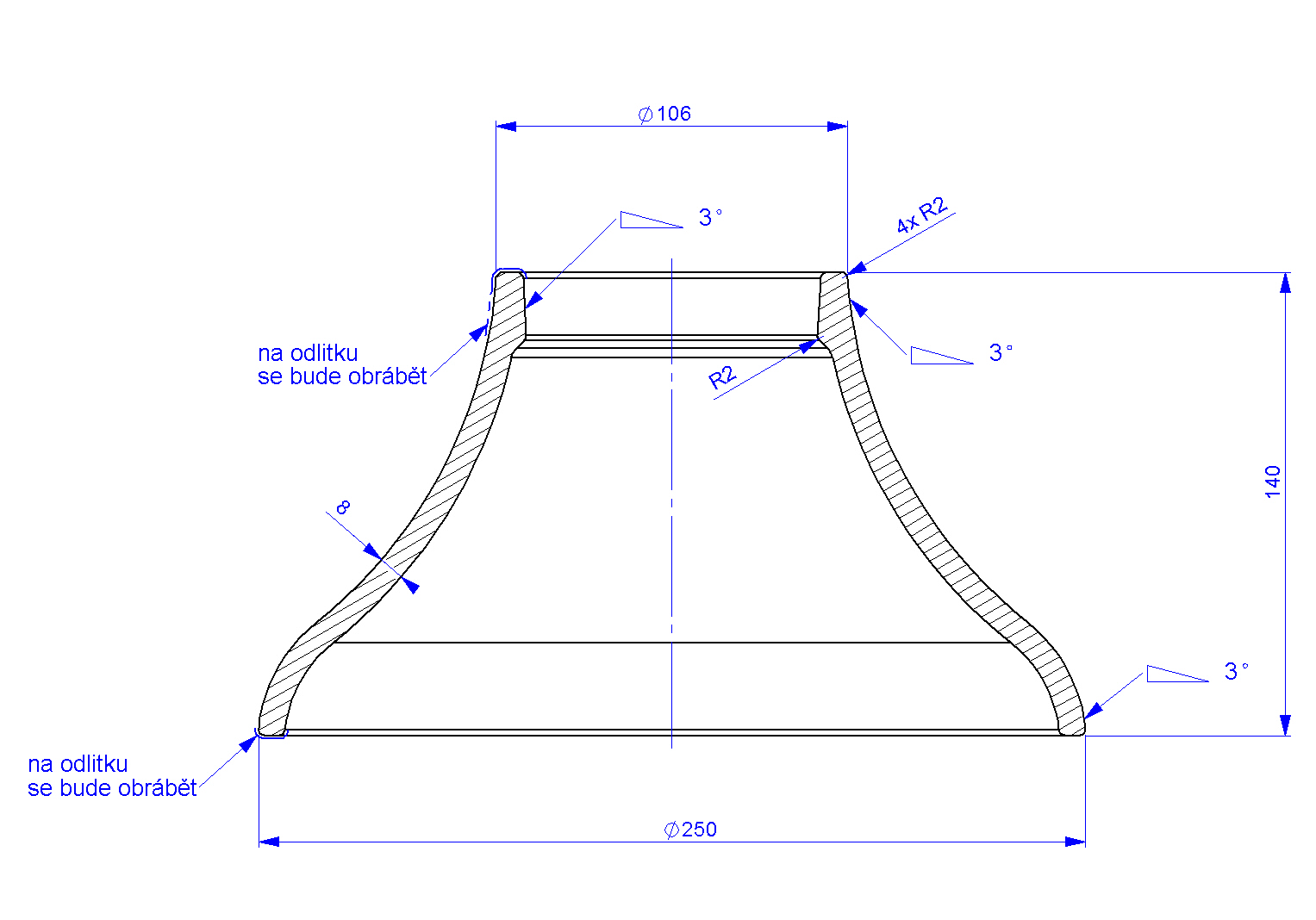

Jsa nezkušen ve výrobě odlitků, prosím zdejší kolegium o konzultaci.
1) dá se tohle použít jako model pro litinový odlitek? tj. jestli tam nejsou nějaké chyby v konstrukci odlitku či modelu
2) lze tento model vyrobit na běžné hobby 3D tiskárně?
Děkuji :-)

Me to prijde jako normalne zaformovatelne do pisku
Bezna hobby tiskarna asi nebude mit takovou velikost

Důležité je vědět, na kolik kusů odlitku bude model sloužit.Pokod by se jednalo o více kusů,(3 a více, zase záleží, z jakého materiálu bude model vyroben), volil bych dutinu na jádro, protože ta stěna je jen 8 mm a mohlo by dojít k deformaci modelu při pěchování, ale zkušený slevač by si s tím měl poradit.. Další důležitou věcí je smrštění, o které musí být model větší než odlitek. Jinak, formovat se to dá.

Dík. Bude to na jeden odlitek. Tu stěnu můžu udělat silnější, to, že by se mohl deformovat model mě nenapadlo. Model bude asi z POM. Smrštění si nejspíš najdu v tabulkách nebo řekne slévárna, teď jsem tam nastřelil z hlavy 1 %. "Dutinu na jádro" - to znamená dělat zvlášť model pro vnější a zvlášť pro vnitřní povrch?

No myslel na model udělat známky a samostatný jaderník . Pro jeden kus to neřeš ,oni se s tím poperou .Smrštění 0,7-1,2 tak že ses trefil protože to podrží to jádro.
Možná by nebylo na škodu změnit to vyůstění v horní části aby byla dělící rovina ve vršku jádra (představ si v nejvyšším bodě špunt a představ si žes do toho květináče nasypal písek a chceš udělat bábovičku na vršku máš negativ tak ho oprav a bude to OK )

fmodel píše:Možná by nebylo na škodu změnit to vyůstění v horní části aby byla dělící rovina ve vršku jádra
Dík, to můžu. Říkal jsem si, že je to fuk, ale asi to bude lepší. To bych měl zároveň zrušit ten radius na vnitřní horní hraně asi?

prochaska píše: To bych měl zároveň zrušit ten radius na vnitřní horní hraně asi?
Jo bude to snazší a jak tam vznikne ten límec tak maj aspoň kam dát nálitek když bude potřeba.
