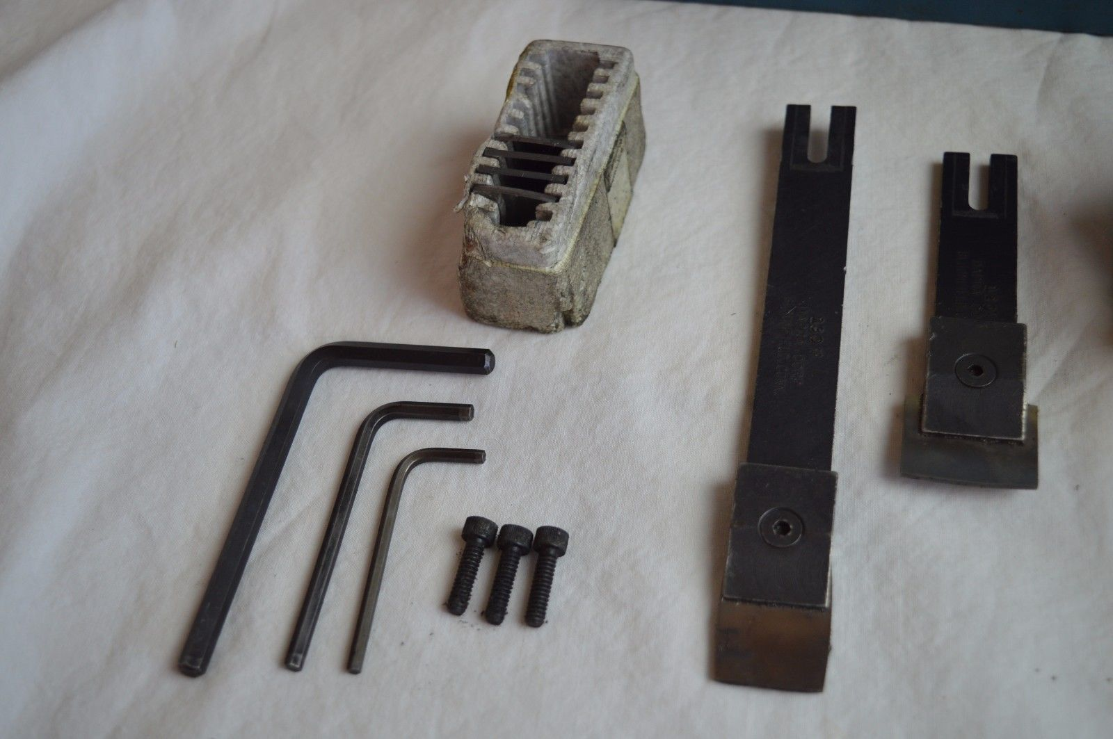

destičky na el. škrabák
vylaserovat z hardoxu a napájet plátky

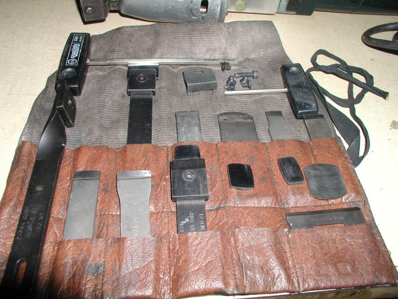

Rozumím, my tady sice řešíme spíš držák tj. to co je mezi destičkou a elektrickým škrabákem, ale když už jsi to nakousl tak budu reagovat:FuN píše:Na šrabák používám kousek tvrdokovu uříznutý na drátovce na plátek 3mm silný. Mám ho tam spoustu let, používám ho jen na litinu a na ostatní materiály mám obyč radeko, jen se musí více brousit.
- začal jsem před třemi lety také s radekem na litině, to se fakt člověk hodně nadře a skoro vůbec to nejde
- pak jsem si sehnal SK soustružnické destičky na litinu a také to moc dobře nešlo
- nakonec jsem si koupil originál SK plátek od H&K za 750 Kč a ten prostě funguje
- no a pak jsem sehnal i originál Biax plátek za 2500 Kč a tomu se nic jiného nevyrovná
Za ty tři roky co zaškrabávám a učím se plátek nabrousit a měl jsem školení i od mistra co zaškrabával 35 let, tak jsem snad trochu pokročil.
A ted když jsem došel k jemnějšímu zaškrabávání, zjistil jsem že žádným jiným plátkem než od Biaxe se mi nedaří bez námahy a kvalitně zaškrabávat příměrné desky a pravítka na +-0,002mm.
Perfektně čisté vočkování (flekování / parádění) dokončené plochy bez rýh a poskákání se mi s jiným než originálním plátkem nedaří.
Všechny neoriginální plátky tj. to co jsem kdy kde na burzách a ve výprodejích skladů sehnal, to co mi tady člen z fora zasílal nabroušené, nebo klasické přebroušené SK plátky na VBD nože - nic z toho nedělá tak kvalitní řez jako ty H&K nebo Biax.
Čím to? ...nevím... asi nějaký jiný druh SK. PRoto jsou možná i tak drahé?
PS: Jinak nabroušení škrabáku je docela věda... každá etapa vyžaduje něco jiného. Jedno malé napovězení pro ty co zaškrabávají - zkuste se zamyslet při broušení nad úhly

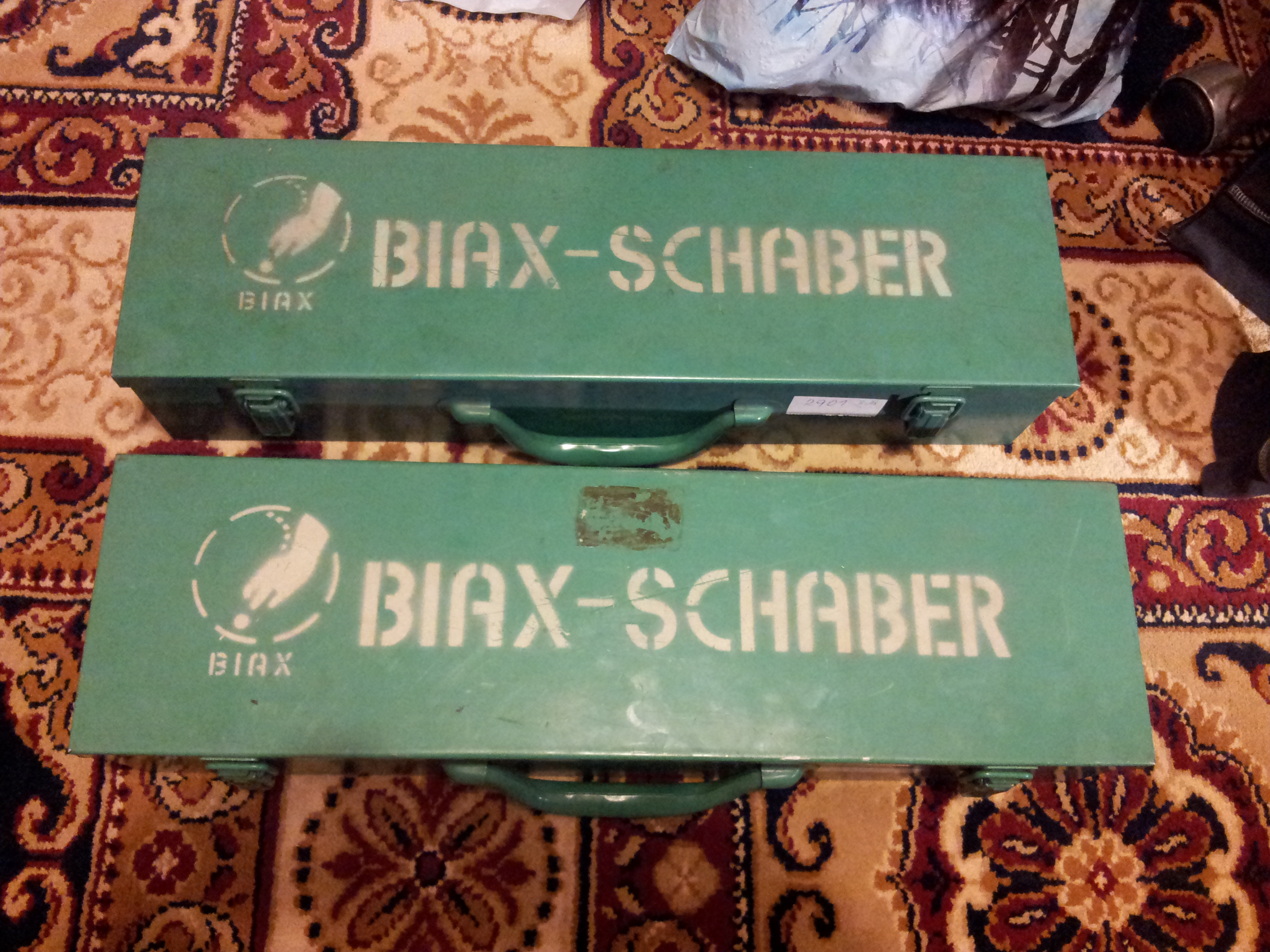

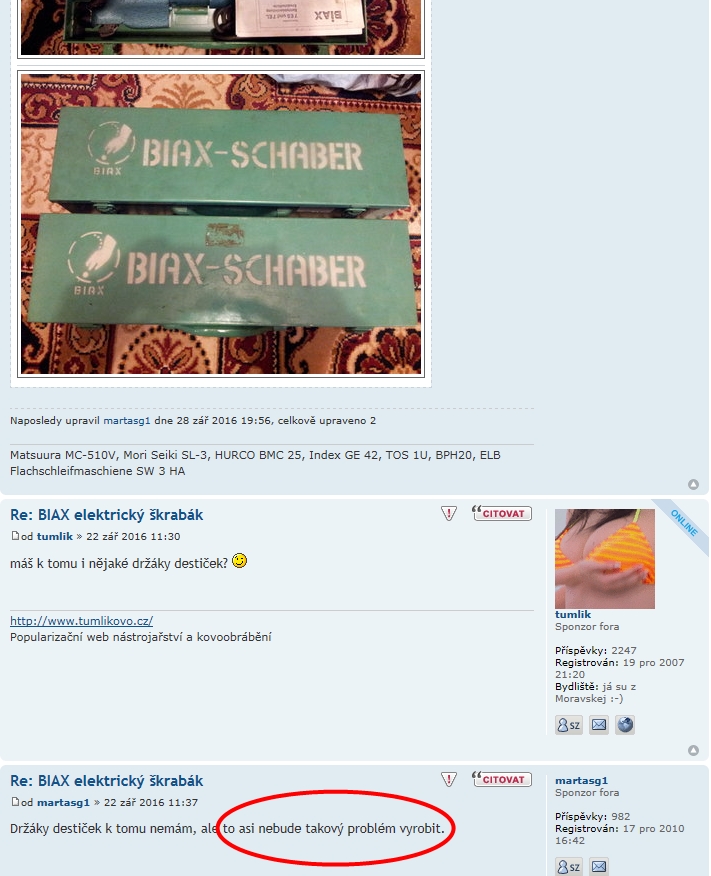

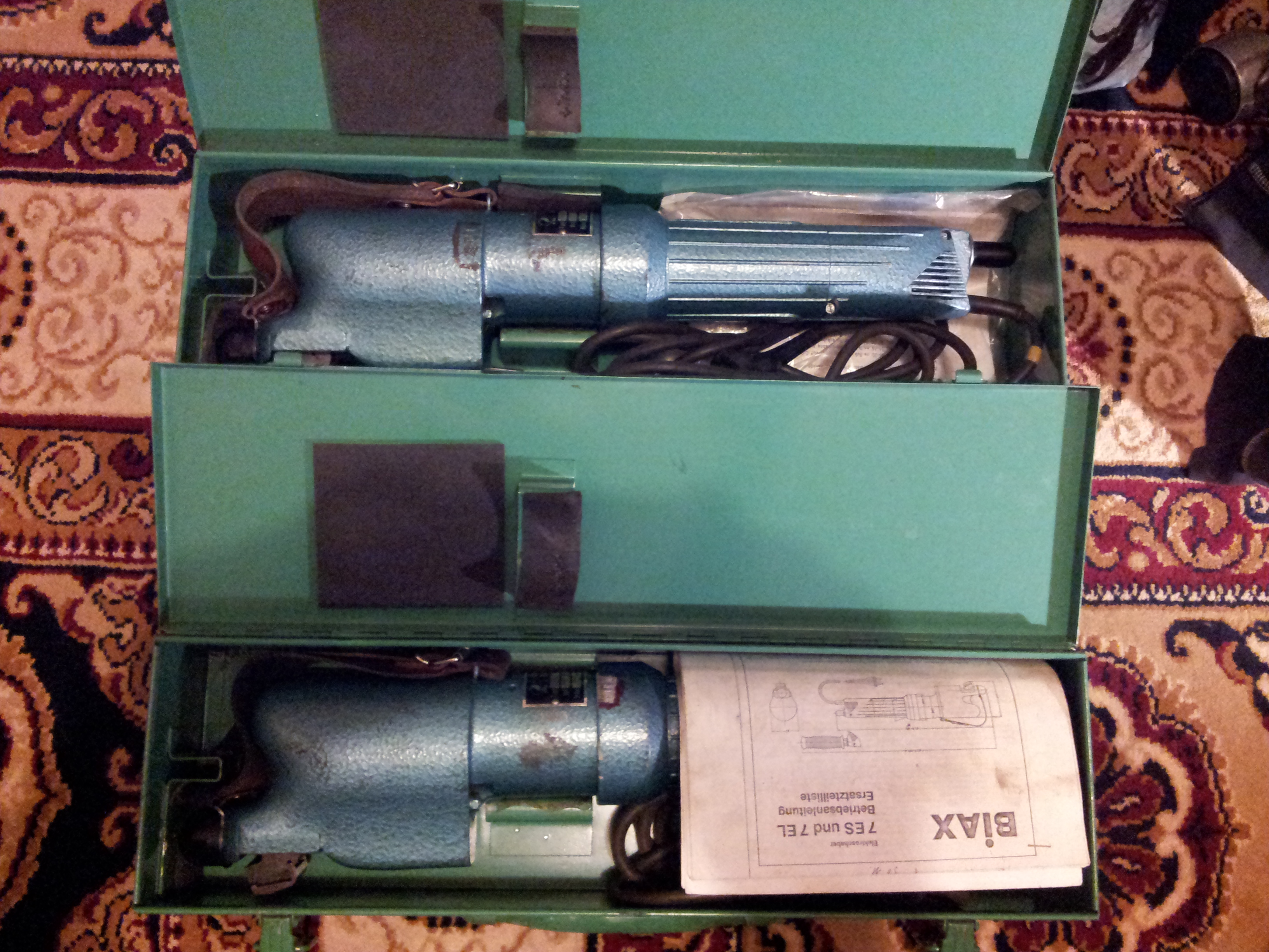

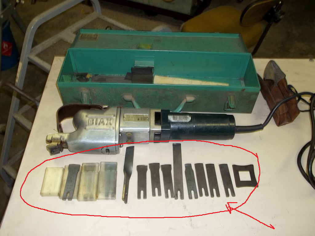

http://www.c-n-c.cz/viewtopic.php?f=8&t=21746" onclick="window.open(this.href);return false; Tak to asi až tak bezproblémový nebude, co?martasg1 píše:Nemáte náhodou někdo navíc držák s desitčkou nebo i bez destičky na elektrický škrabák? Něco viz. foto:
Případně poraďte prosím z jakého materiálu držák vyrobit aby vyhovoval tomuto použití.
